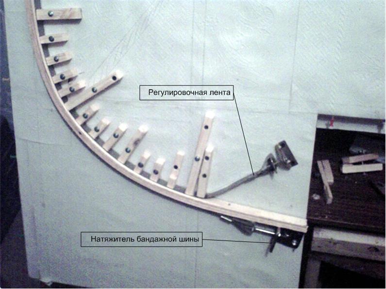

Процесс еще только в самом начале. В данное время занимаюсь рулем направления, для этого изготовлен специальный стапель.
Сегодня буду заниматься изготовлением пропарочного бокса.
Уже есть некоторые фото.
Если публике будет интересно, буду выкладывать процесс постройки.
isa_68
Вот собственно стапель.
Весь на фото не вошел, помещение не позволяет.
Но суть понятна.
isa_68

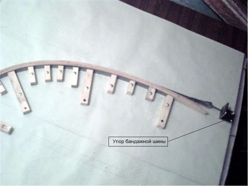

Бандажная шина по сути нужна только для удобства сборки пакета. По данному радиусу сосна хорошо гнется и без бандажа, но в процессе сборки пакета планки начинают гулять друг относительно друга, что не желательно. Так-же шина обеспечивает более равномерное прилегание планок по всей длине пакета.

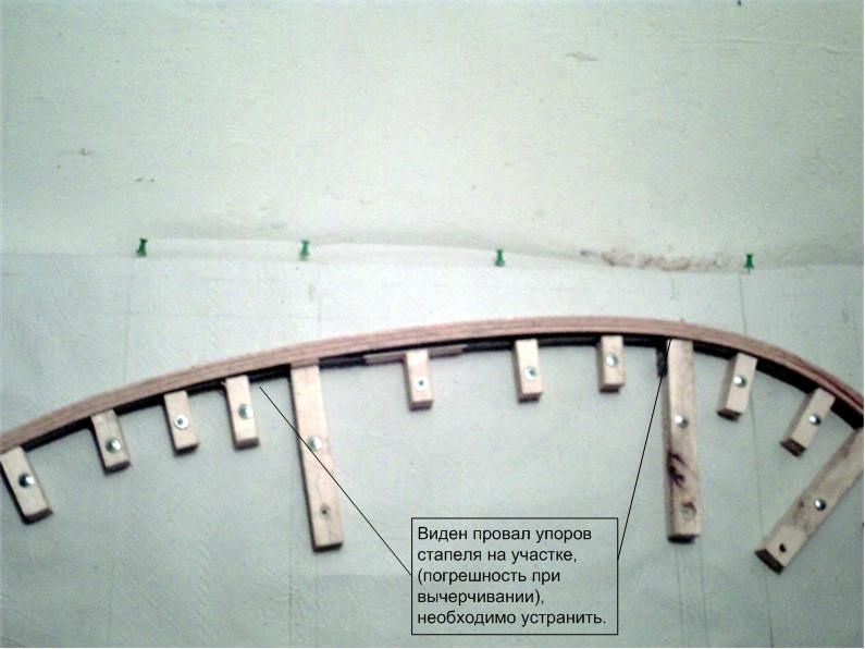

isa_68
И еще одно преимущество бандажа в том что, он позволяет увидеть и исправить ошибки в процессе.
На фото видно как я спрямил участок, но пакет лег как раз правильно.
Сейчас уже видно, что можно было сделать попроще и побыстрее, но опыт приходит в процессе.
При окончательной склейке, пакет будет дополнительно стягиваться струбцинами.
Потренировавшись в разных способах сборки пакета, я остановился на этом.
На данный момент стапель, так сказать "откалиброван" и подготовлен для окончательной склейки пакета.
