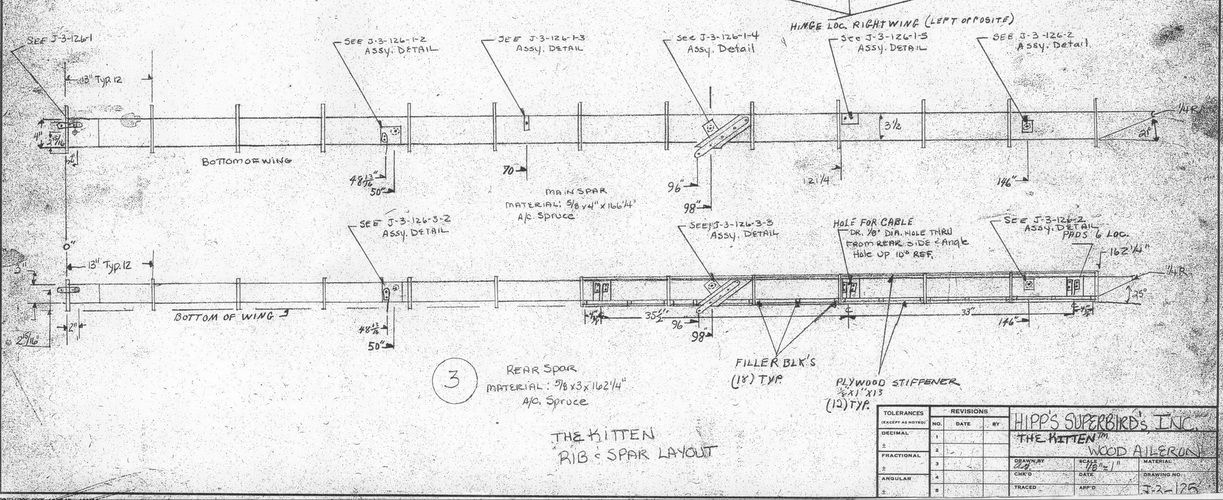

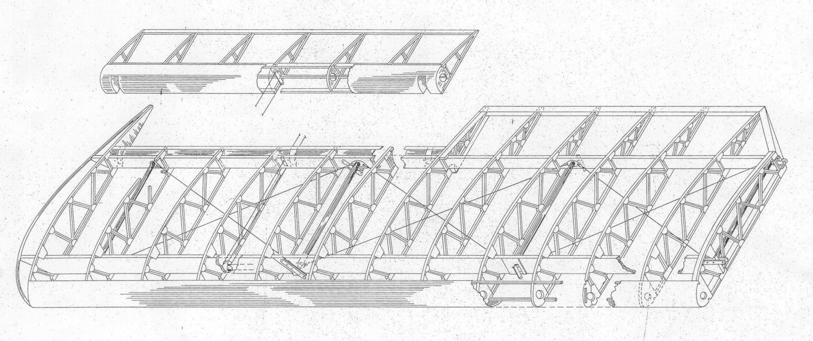

а кто знает сечения лонжеронов на J-3???
JonSu
Люблю самолеты!
Судя по чертежам (округленно):
Передний -102 х 16 х 4223 мм
Задний - 77 х 16 х 4122 мм
