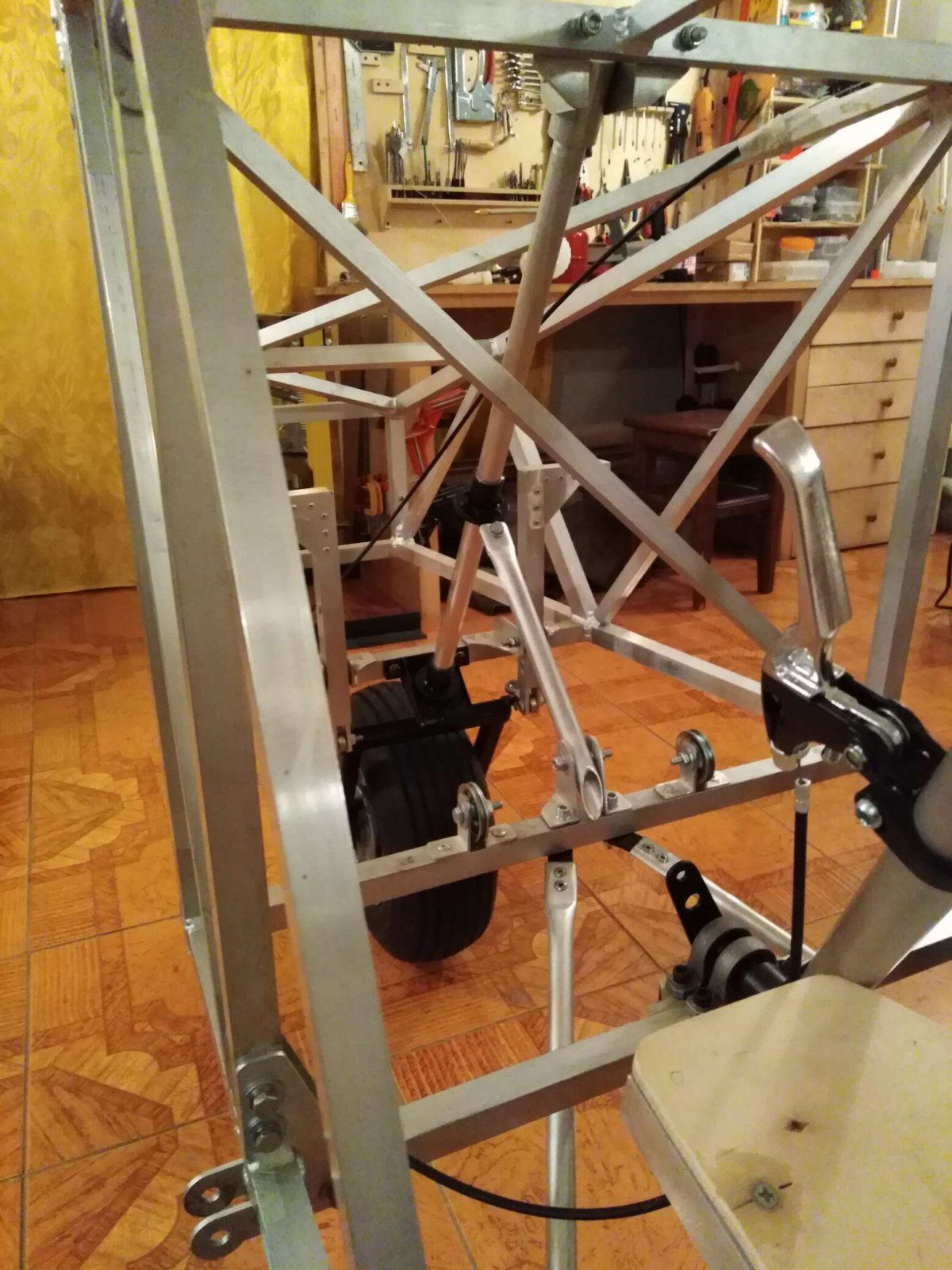

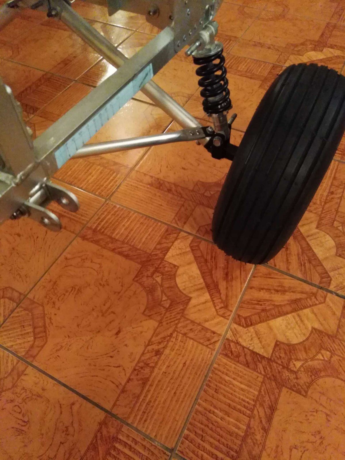

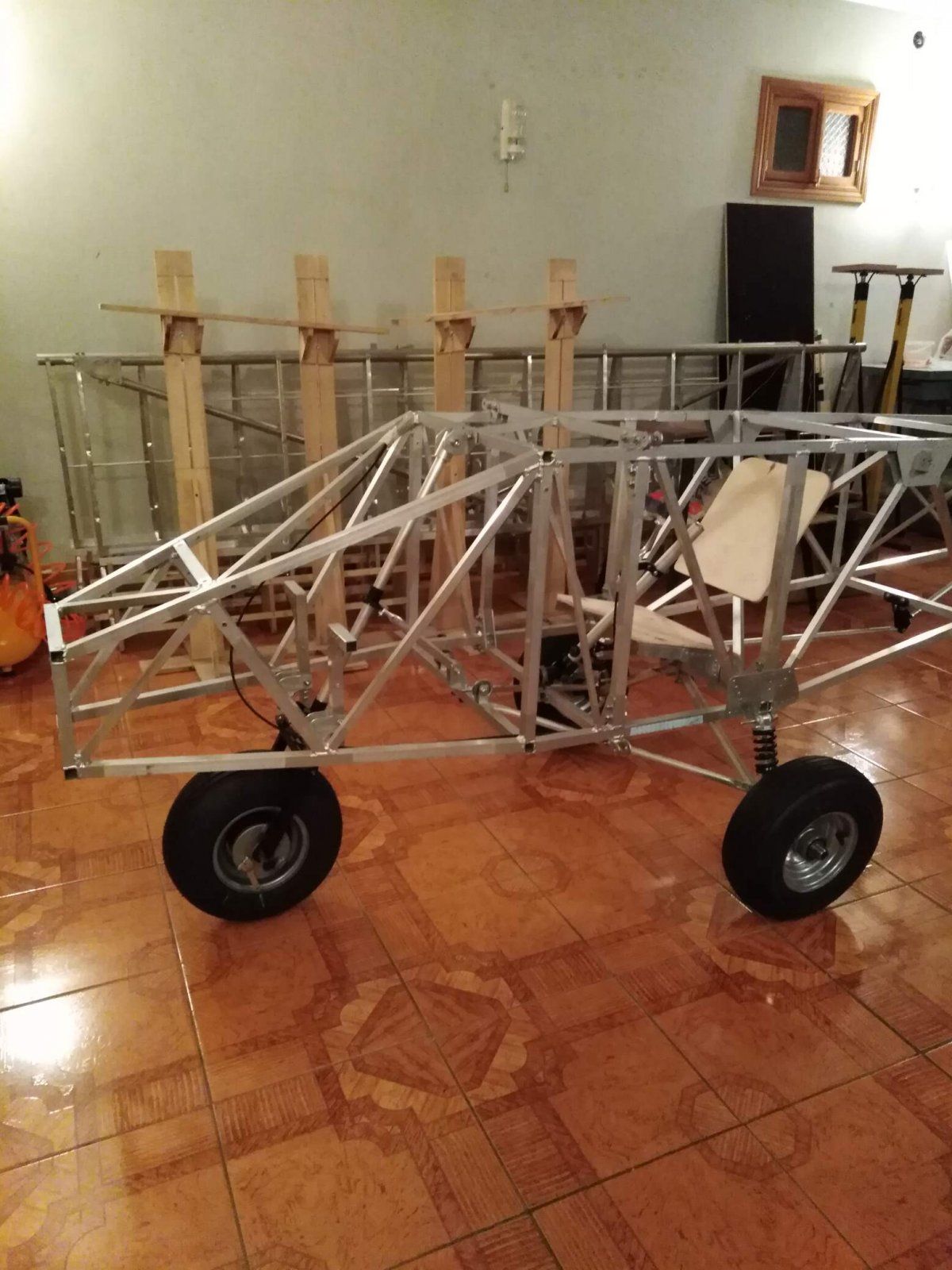

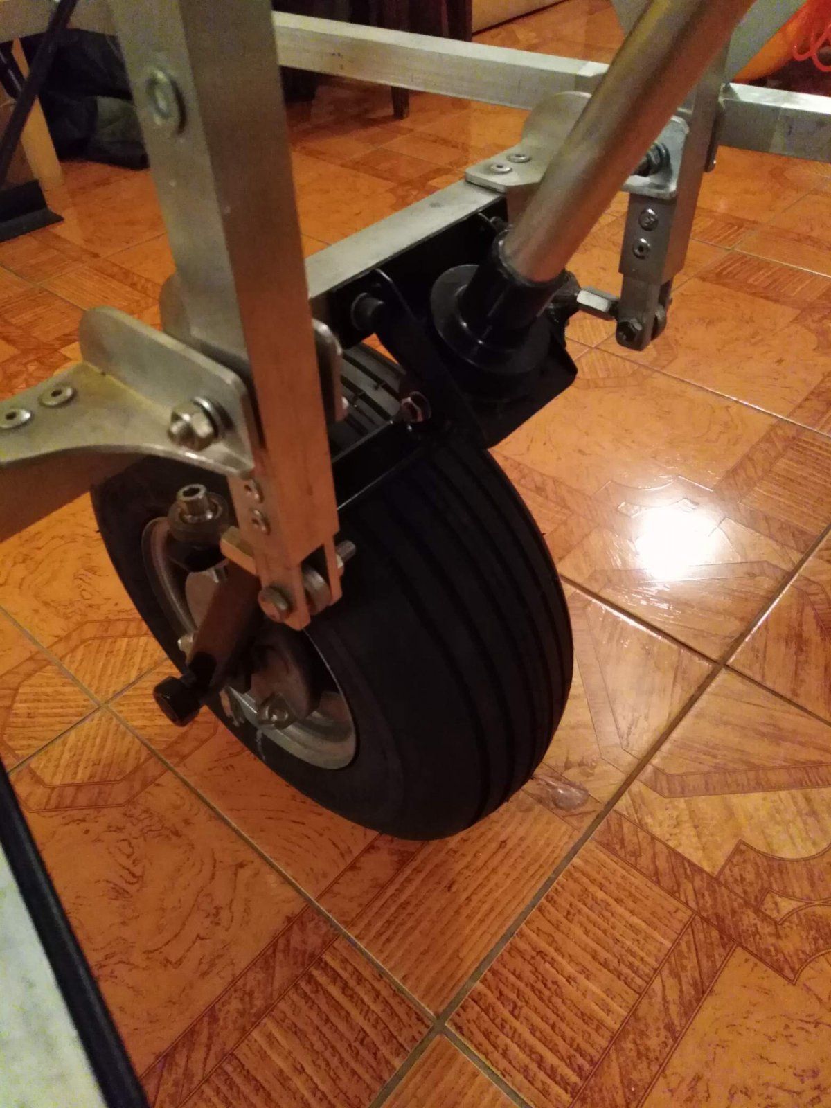

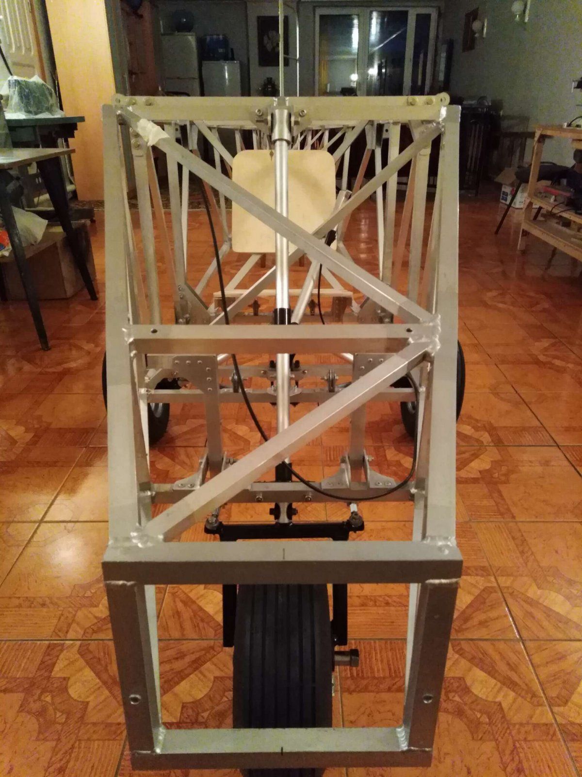

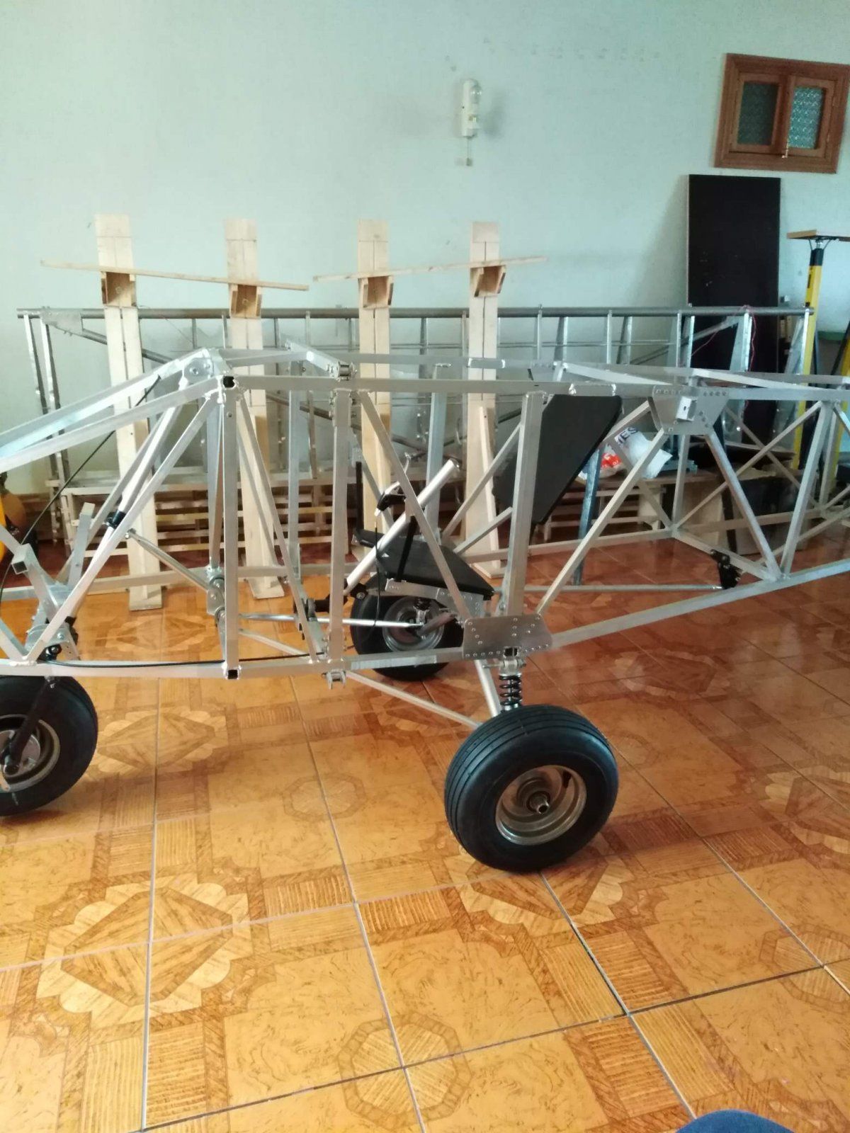

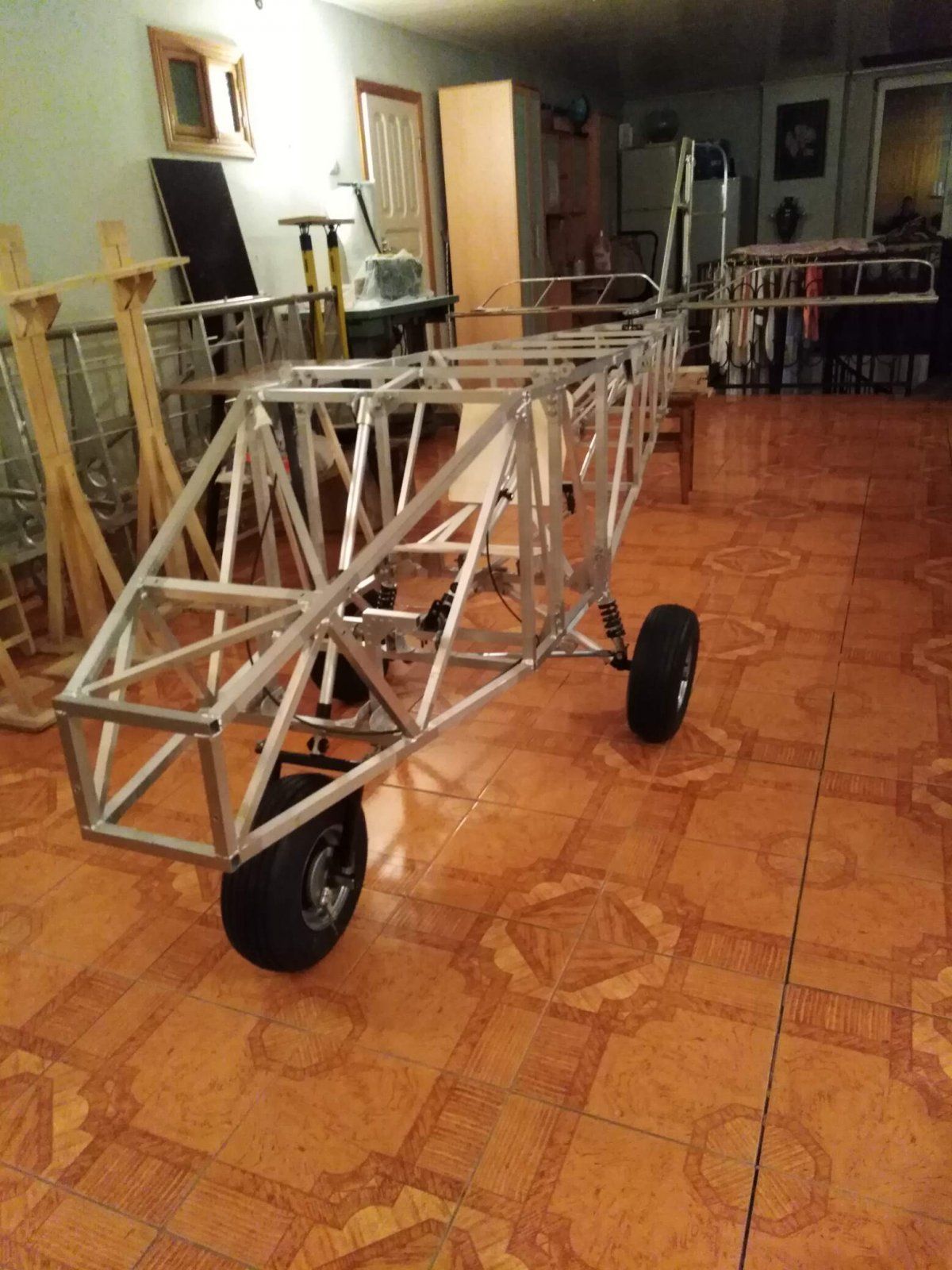

Немного освежу тему, самолётик уже на колёсах, по фюзеляжу почти все закончил, осталось чуть чуть. В принципе все готово под обтяжку.
Karam
Karam

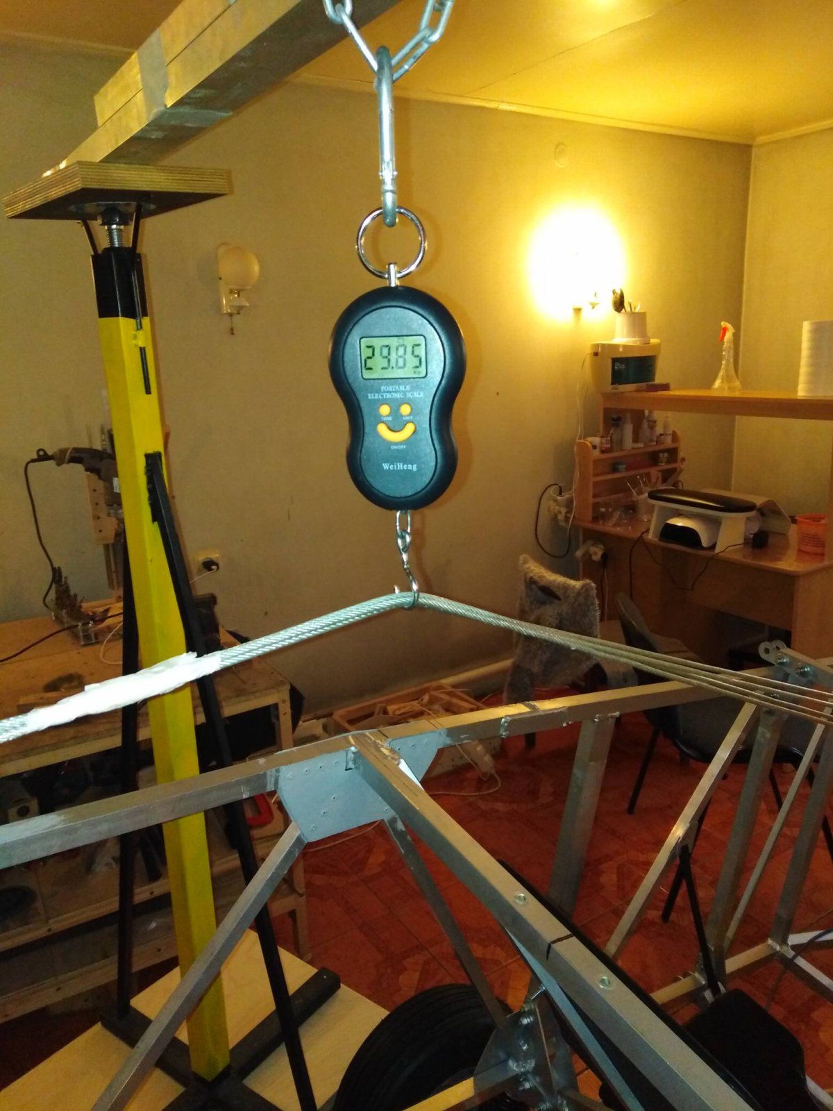

Произвёл сегодня взвешивание, фюзеляж, оперение и шасси весят 29кг.850 гр.

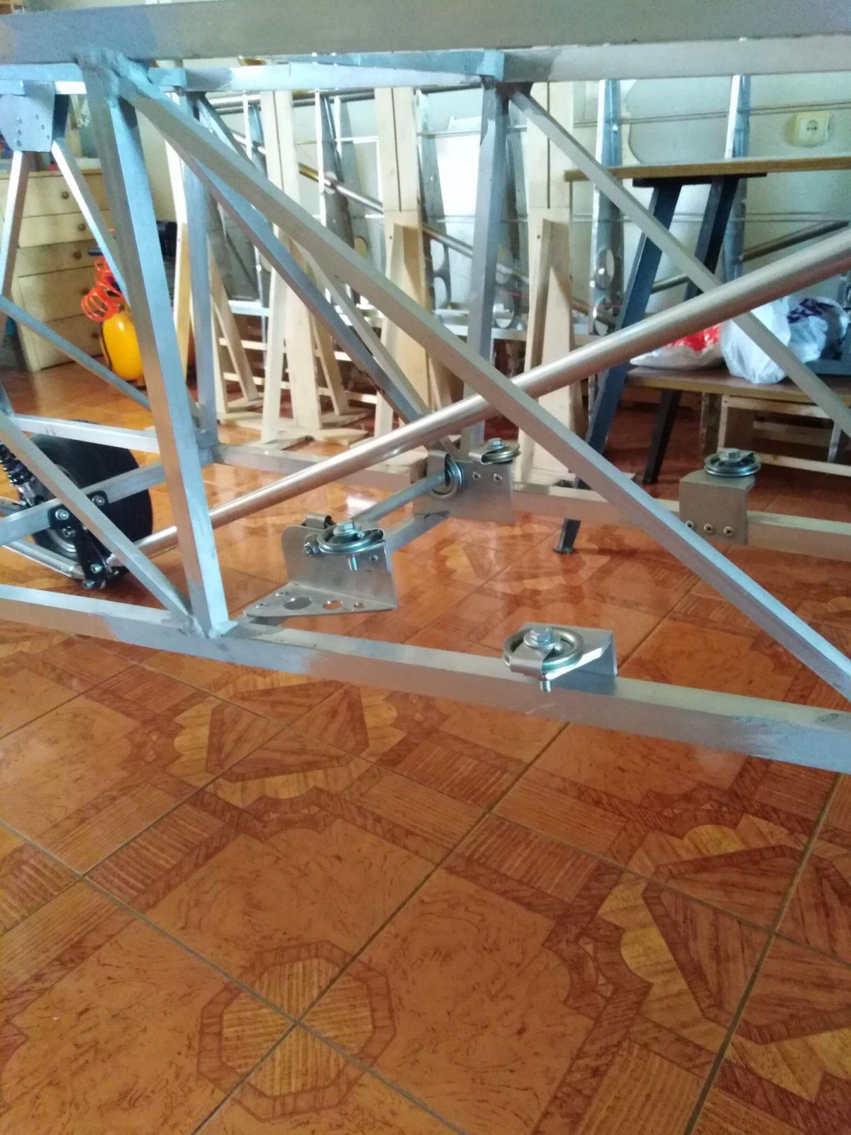

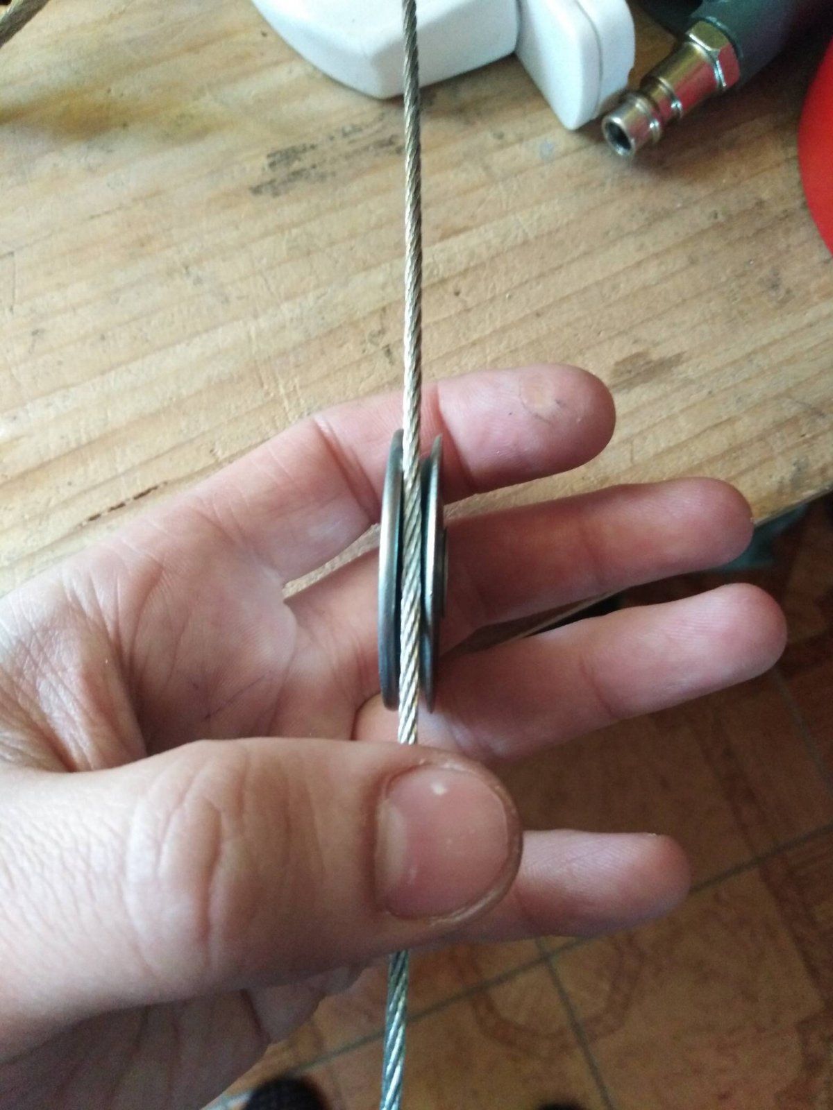

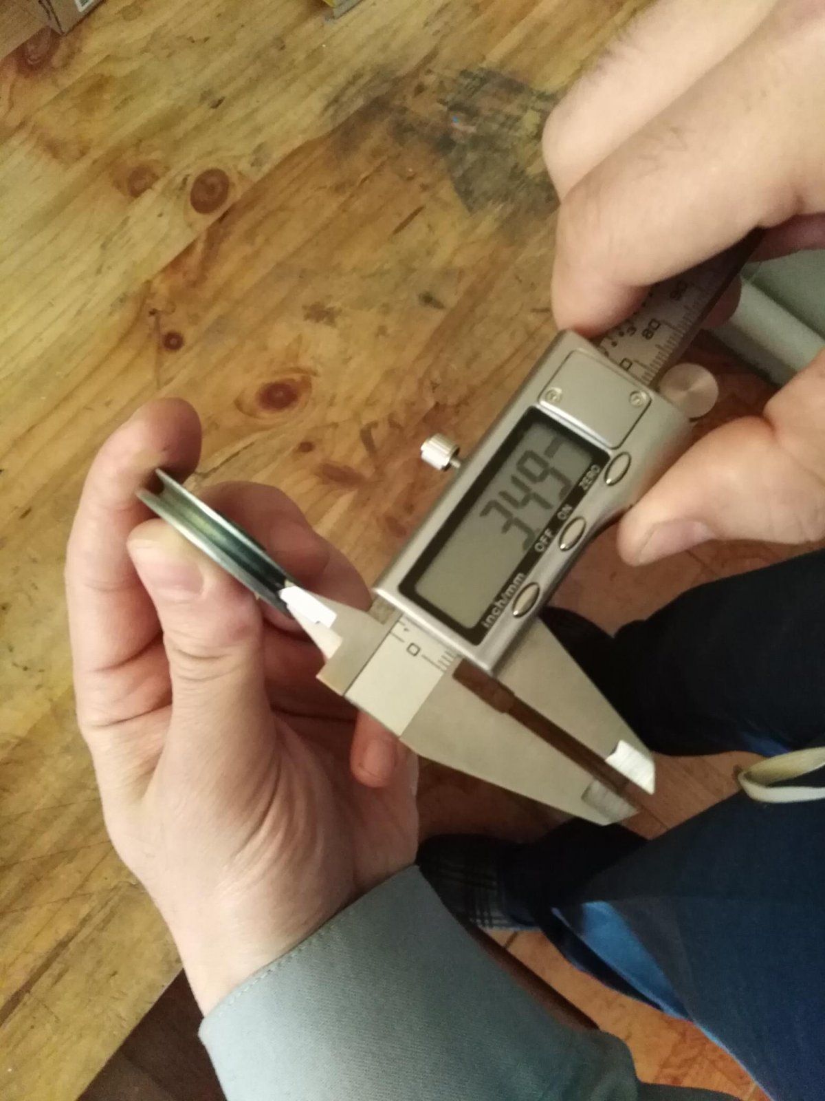

Обтянул сиденье и подготовил ролики под тросовую проводку РН.
Karam
Karam
Ролики от стеклоподъёмников ВАЗовских, весят (сами ролики) 20 грамм.

Кстати да, вполне такие ролики хорошо работают, но все же текстолитовые мне сдается предпочтительней т.к они с подшипниками, а в авто даже втулок нет, придется вставлять.
Karam
Karam
Так и есть, втулки вставлял, сложного ничего нет. Им крутится то особо и не надо, втулка из алюминиевой трубочки и через неё болт крепления.

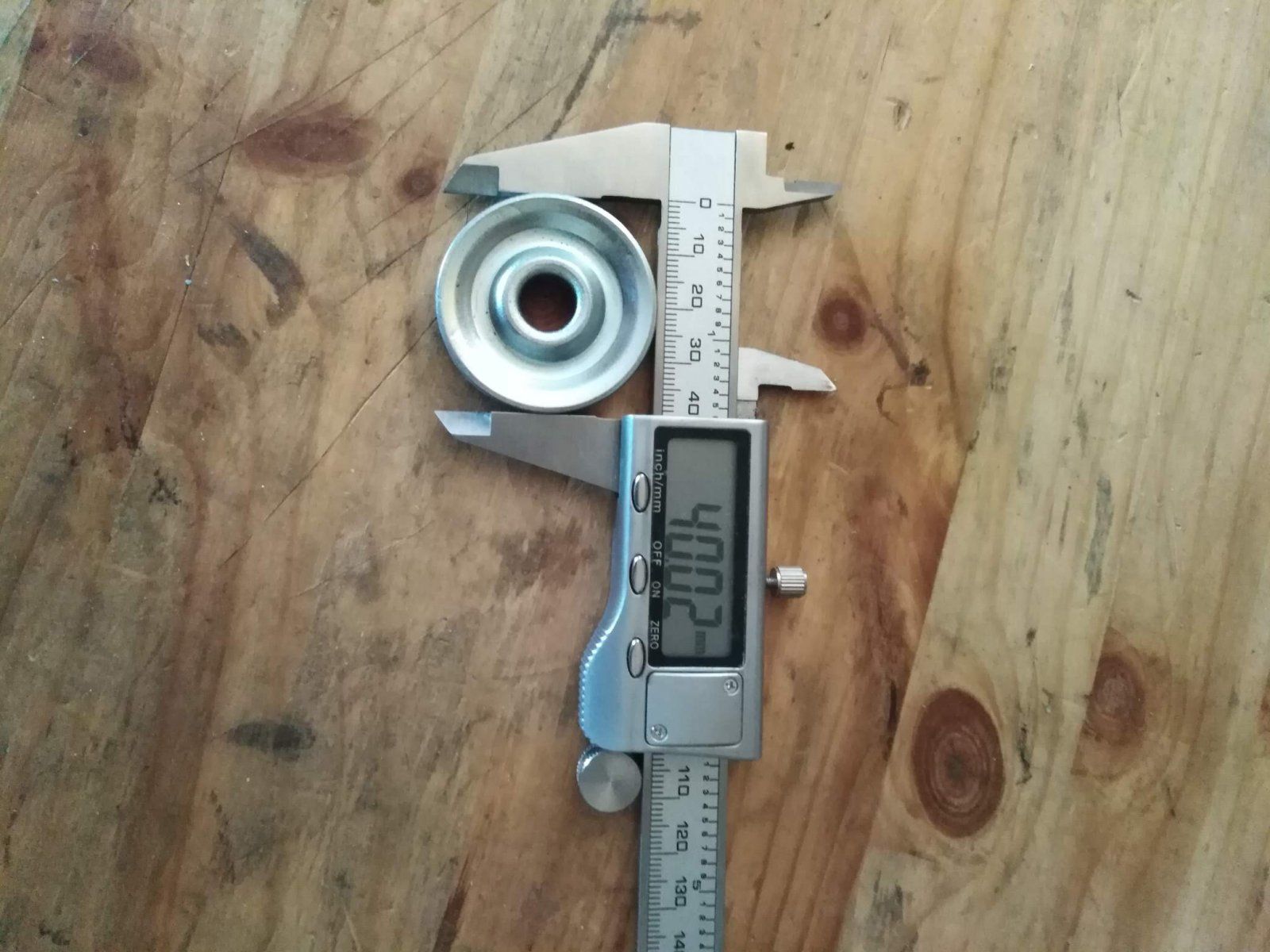

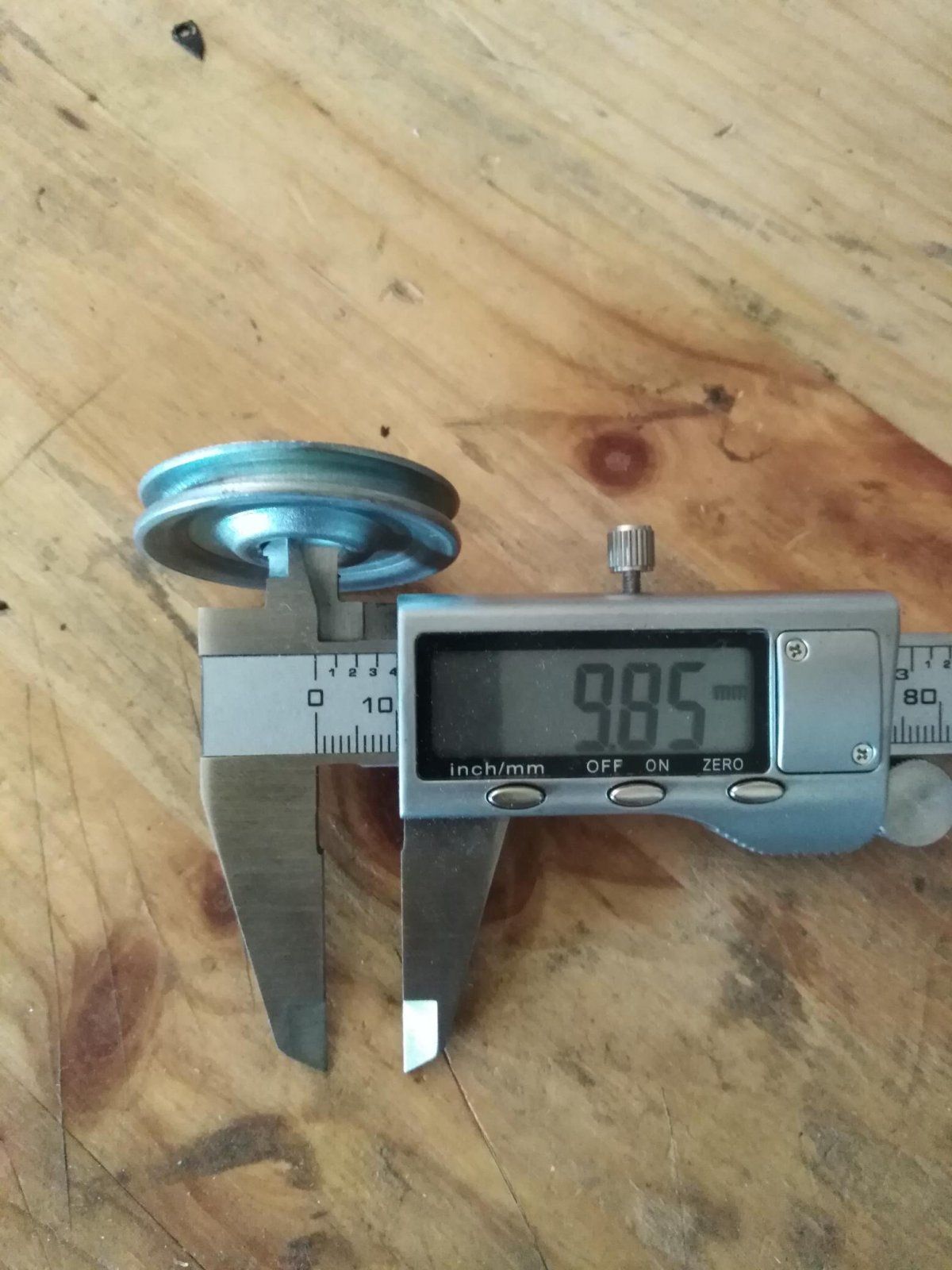

И размерчики уж за одно не подскажете, а то нигде не смог найти. Таких данных нет.
Интересное решение, а главное бюджетное)
Текстолитовые ролики не только из-за втулок в тросовой проводке управления в авиации используют.
А ещё и для того, чтобы трос не рвался и не трепался по месту контакта его с роликом. Текстолит мягче стального троса и не приводит к его истиранию (ролик истирается сам, не истирая трос), а заменить его проще, чем трос проводки менять полностью...
Любитель
Я люблю этот форум!
Текстолитовые ролики не только из-за втулок ...., а заменить его проще, чем трос проводки менять полностью...
Это всё понятно, но с учётом количества налёта часов в год на подобных аппаратах, роликов и троса хватит на всё время эксплуатации, это же не учебная парта где идет конвеер курсантов, а движок глушат только на время дозаправки:).

Внешний диаметр 40 мм., внутренний (под втулку) 10 мм.

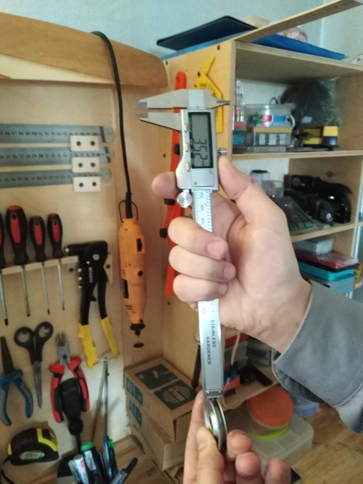

Спасибо. А ширина ролика и глубина канавки?
Себе присмотрел готовые капролоновые бельевые, но есть разница в цене и конфигурация не совсем подходящая. Хотелось бы что-то готовое, потому как делать на заказ получается накладно, да и не нужно столько.

Не забывайте, что минимальный диаметр ролика ещё зависит и от толщины троса в проводке управлния (1 к 20-ти, по-моему) . А по старым правилам (новые увы - не знаю!) не рекомендовали в проводке управления использовать тросы тоньше 3,0 мм. Так что диаметр ролика на фото кажется маловатым...
