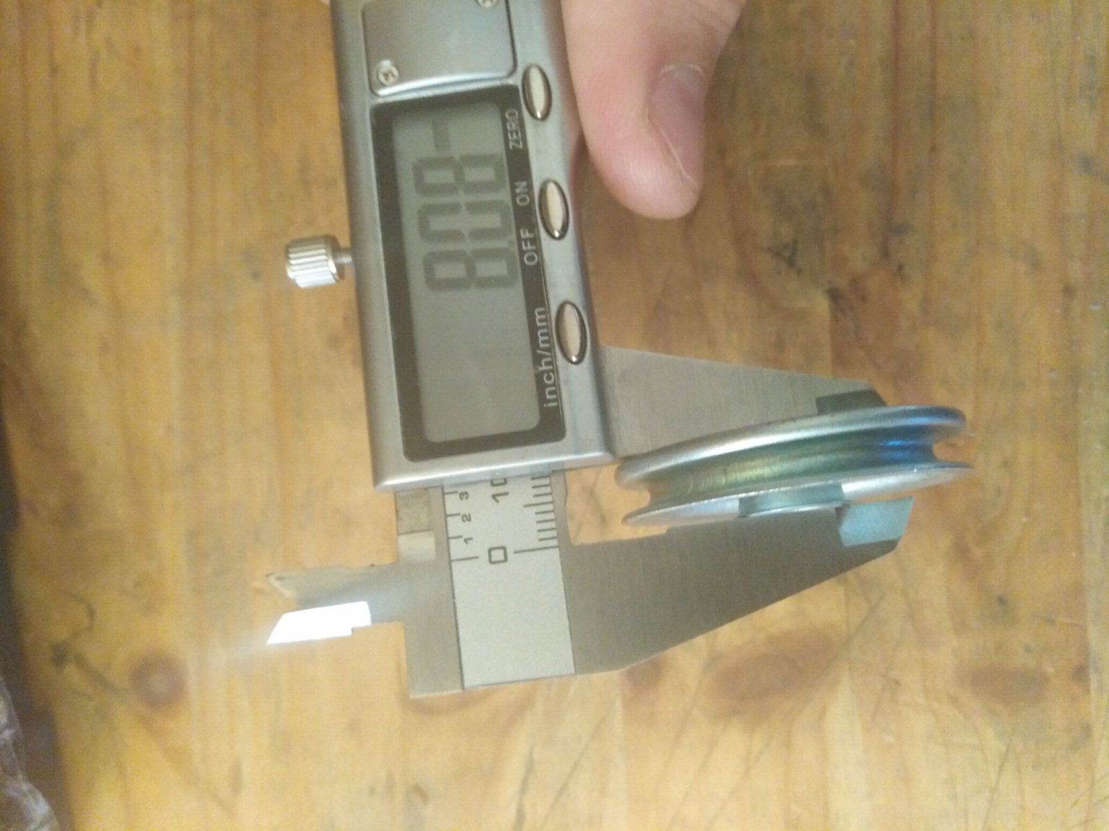

Karam, большое спасибо.
145 р за капролоновый бельевой ролик это вполне бюджетно.
Да, нормально, но конфигурация и его толщина не очень подходят. Хотя пока прорисован он.
Не забывайте, что минимальный диаметр ролика ещё зависит и от толщины троса в проводке управлния (1 к 20-ти, по-моему) . А по старым правилам (новые увы - не знаю!) не рекомендовали в проводке управления использовать тросы тоньше 3,0 мм. Так что диаметр ролика на фото кажется маловатым...
Если трос не обвивает ролик, а имеет лишь небольшое отклонение, то можно спокойно ставить и не париться. Зачастую для не большого отклонения в пределах пары градусов "буржуи" вообще ставят пару разрезных пластин и продевают там трос.
А так да, по рекомендациям для "больших", 20 толщин и не менее 3мм. Но вы посмотрите сколько выдерживает авиационный трос диаметром 2,5мм и вопросы отпадут. Тут таких нагрузок не будет даже близко.

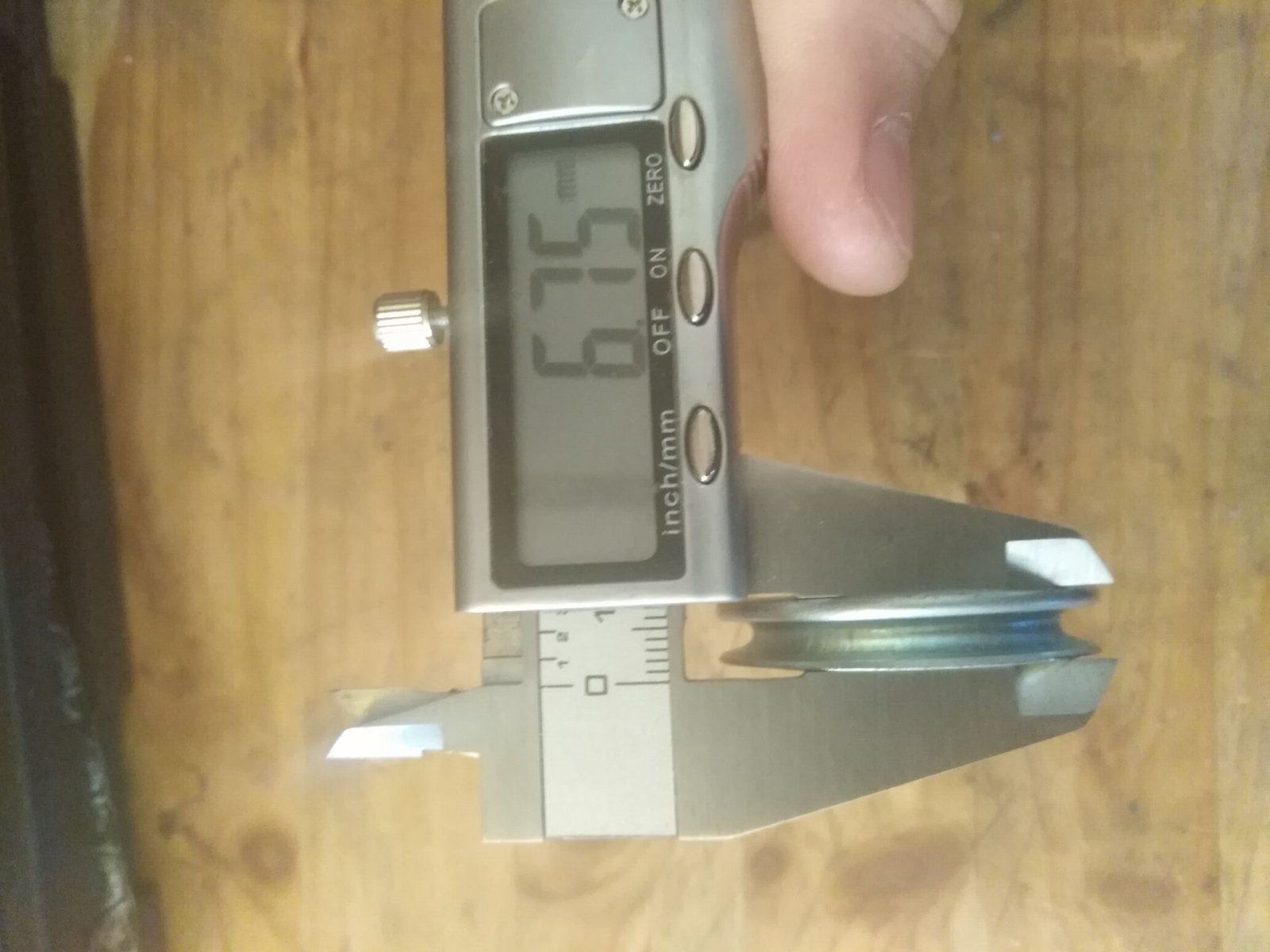

Кaram, я извиняюсь за назойливость. А можно еще и толщину ролика по втулочной части. По ребрам уже примерно понятно и не критично, а вот установочное место критично.
Ну, там во-первых, ограничивается угол перегиба троса (насколько я помню - не более 5 градусов, хотя могу ошибиться). Во вторых - материал этих пластин должен быть мягче материала троса (текстолит, капролон, фторопласт и т.п.). А в -третьих - там оговаривается и временной интервал для периодической инспекции такой "гребёнки"...
Любитель
Я люблю этот форум!
Ну так никто же и не спорит. Регламент обслуживания и осмотра должен быть обязательно не зависимо от типа ЛА. И опять же, грамотно применяя готовые заводские детали, можно существенно облегчить себе жизнь и понизить стоимость готового изделия на выходе.
На Як-18Т, если не изменяет память, столько лет прошло - троса 2 мм. Проблем не было. При том что эксплуатация была жёсткая.
А для аппаратов до 115 кг - нет никаких правил! Все на грамотное усмотрение и ответственность конструктора. Авиационный трос 2,5мм держит 500 кг, если максимальная нагрузка, например, менее 100кг, почему бы и не применить!
