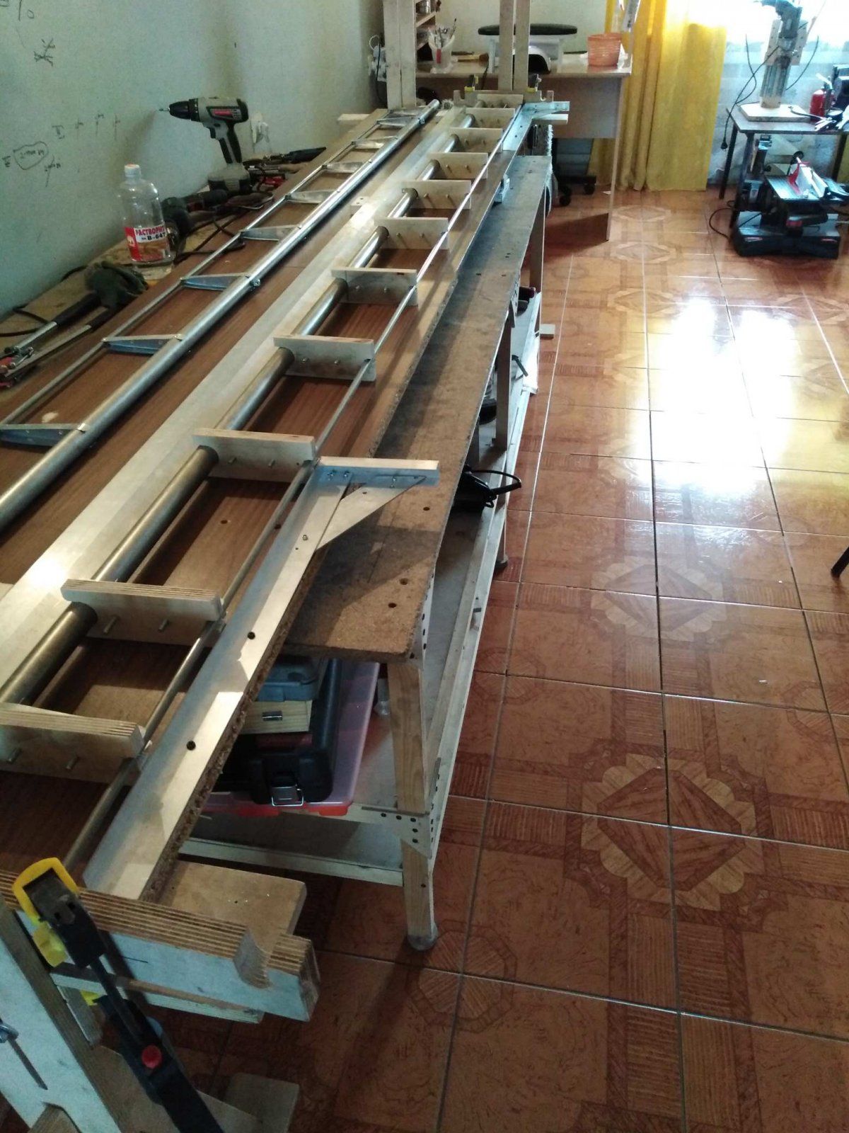

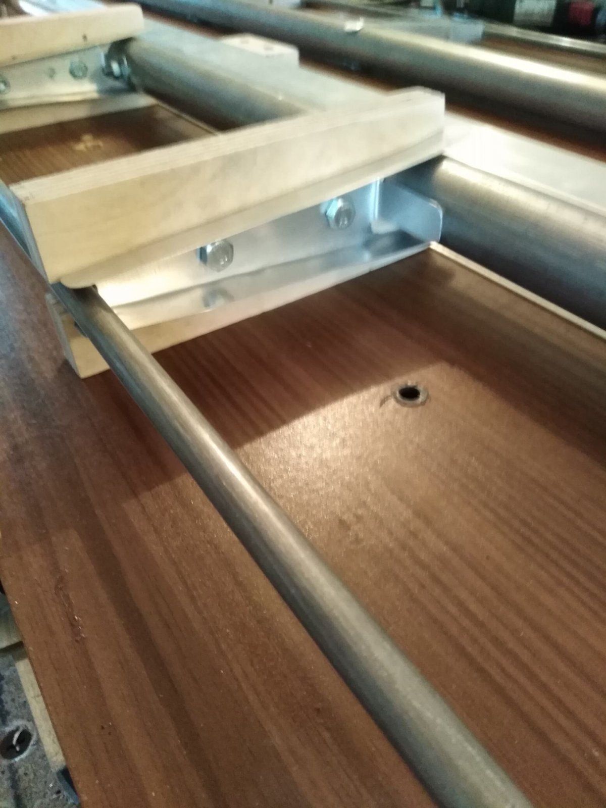

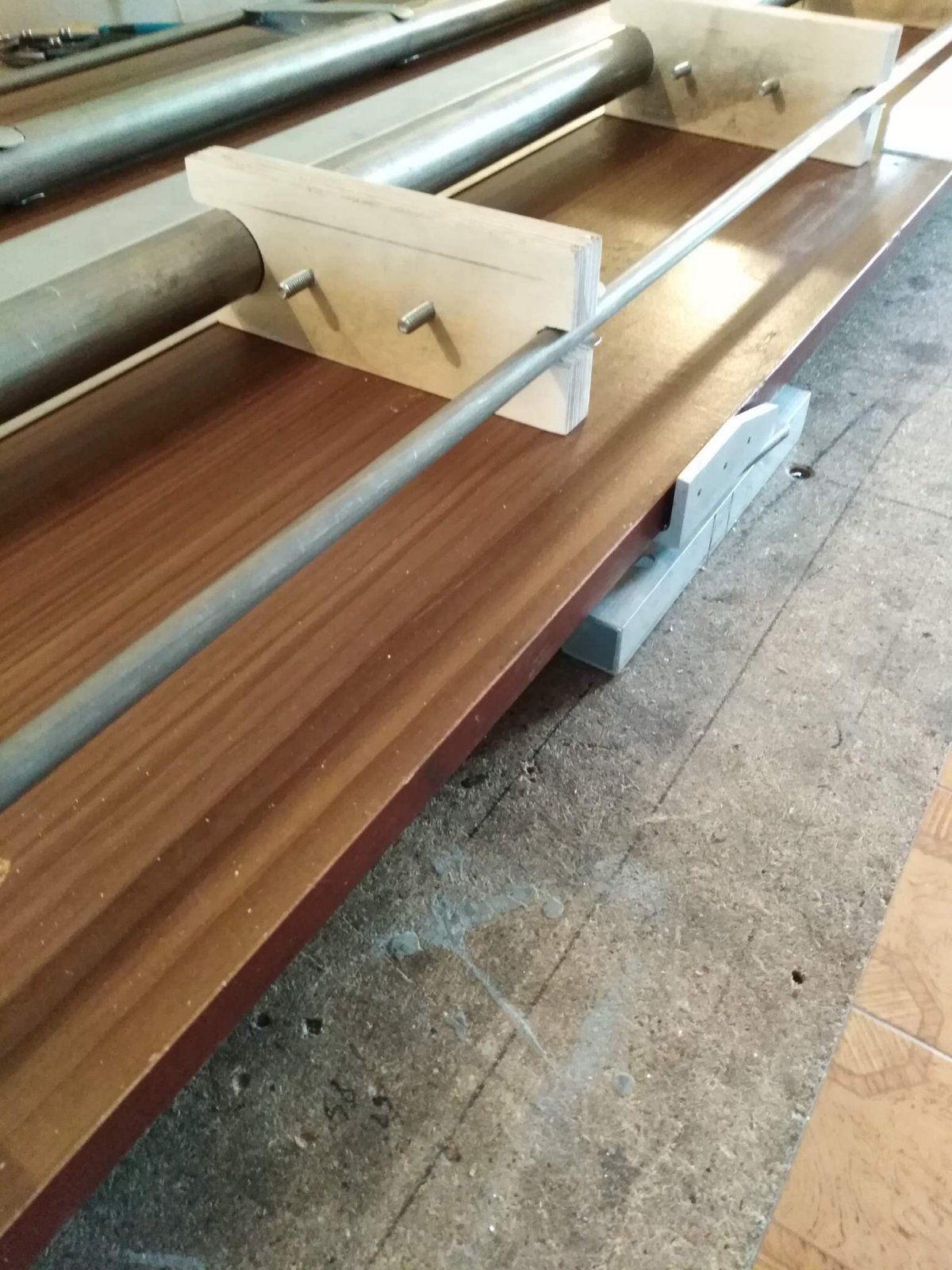

Подготовил элероны, длина по всему размаху, вес одного 1130 гр. Для фиксации нервюры использовал вот такие шаблоны.

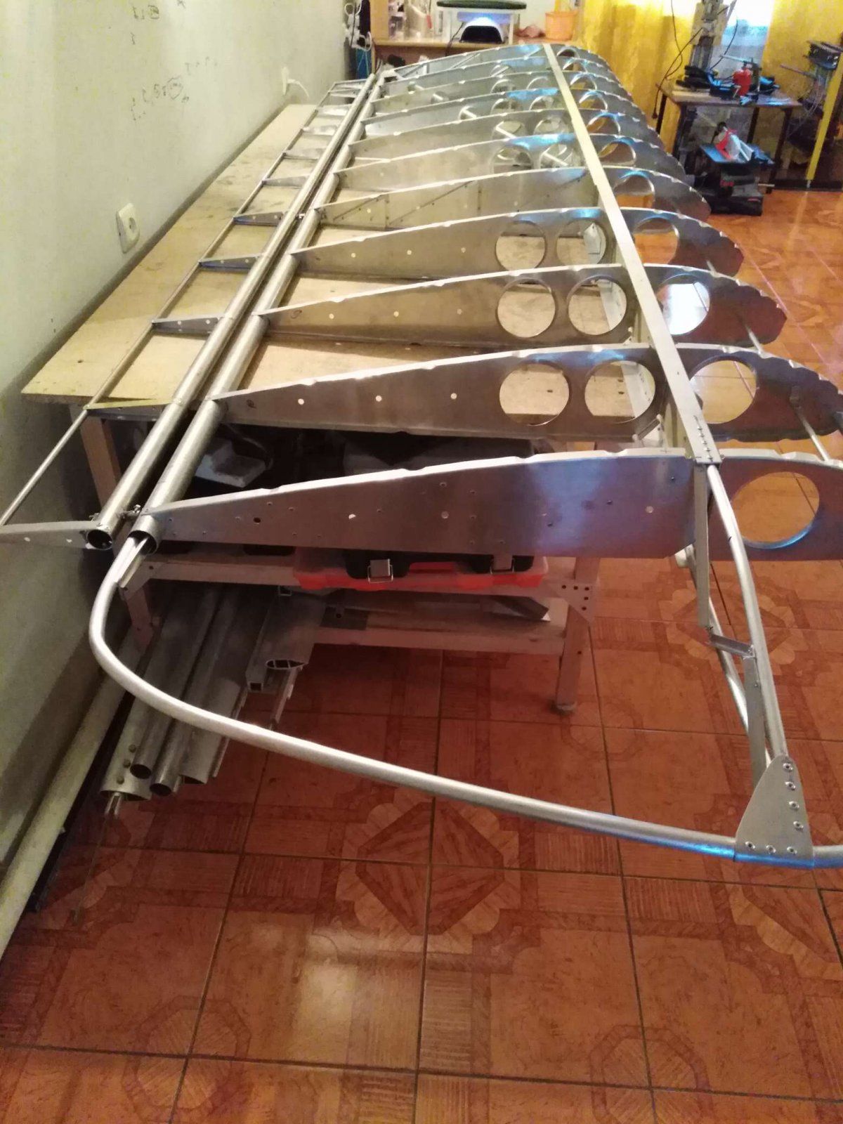

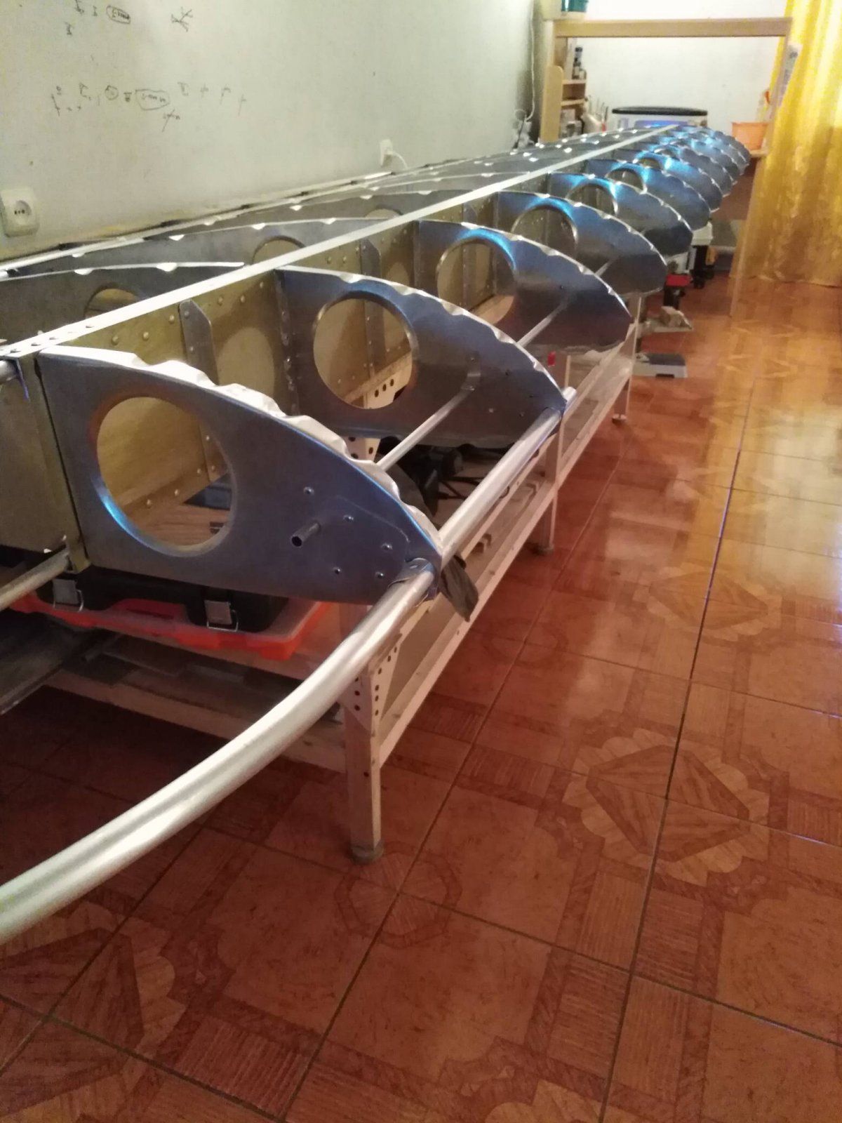

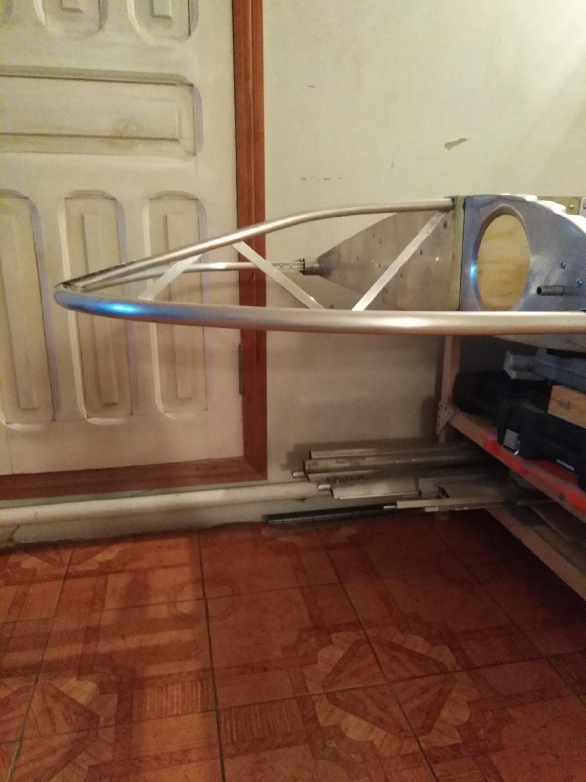

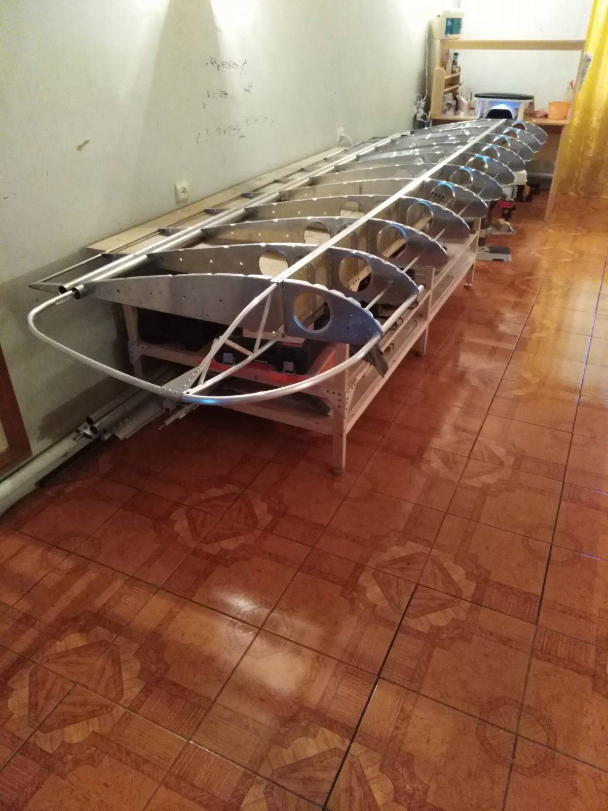

Закончил с законцовками, вес консоли в таком виде 8130 гр. Крыло готово под обтяжку.
Купил на форуме ткань синтетика, она вроде как хорошо термоусаживается. Вопрос такой, если она нормально натягивается температурой, есть смысл дальше её эмалитить или можно её просто покрыть водно-дисперсионной краской. Как я понимаю после натяжки нужно всего лишь добиться её воздухонепроницаемости. Краску например использовать биндо 40, или другую.
