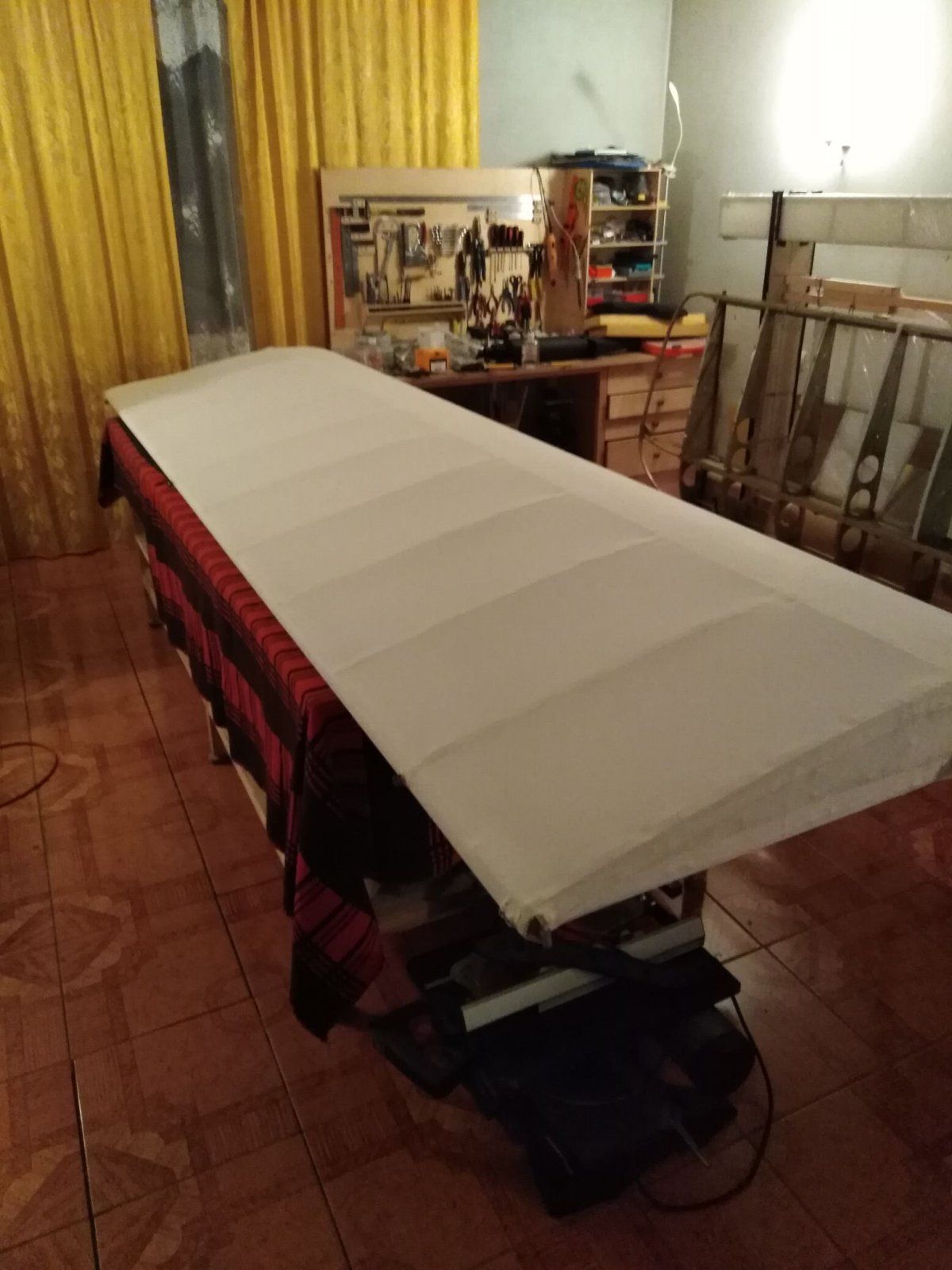

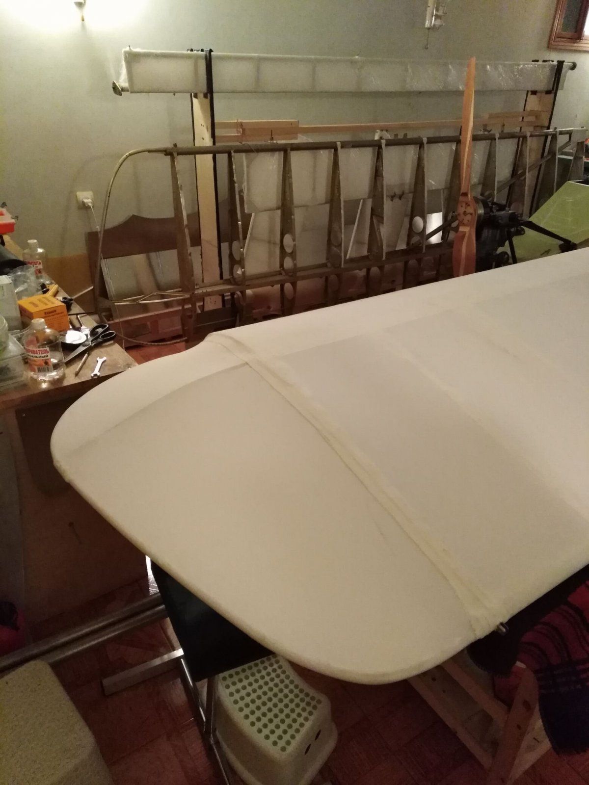

В общем решил переделать. Сниму ткань, приклепаю лобик, отогну все во внутрь и уже поверх всего обтяну по новой, сперва низ потом внахлест верх, надеюсь так правильно. Всем спасибо.

Я уже говорил: чулком еще лучше - о пришивке можно не беспокоиться.

Я не пойму как её тогда приклеивать к полкам нервюры, через ткань пропитывать?
Lapshin
Насквозь, конечно. Если при перетяжке оставите на полках нервюр и у задней кромки, старую ткань, не отдирая - адгезия будет на высшем уровне. Чулок хорош еще и тем, что хоть половина непроклея не повлияют на геометрию и профилировку крыла.

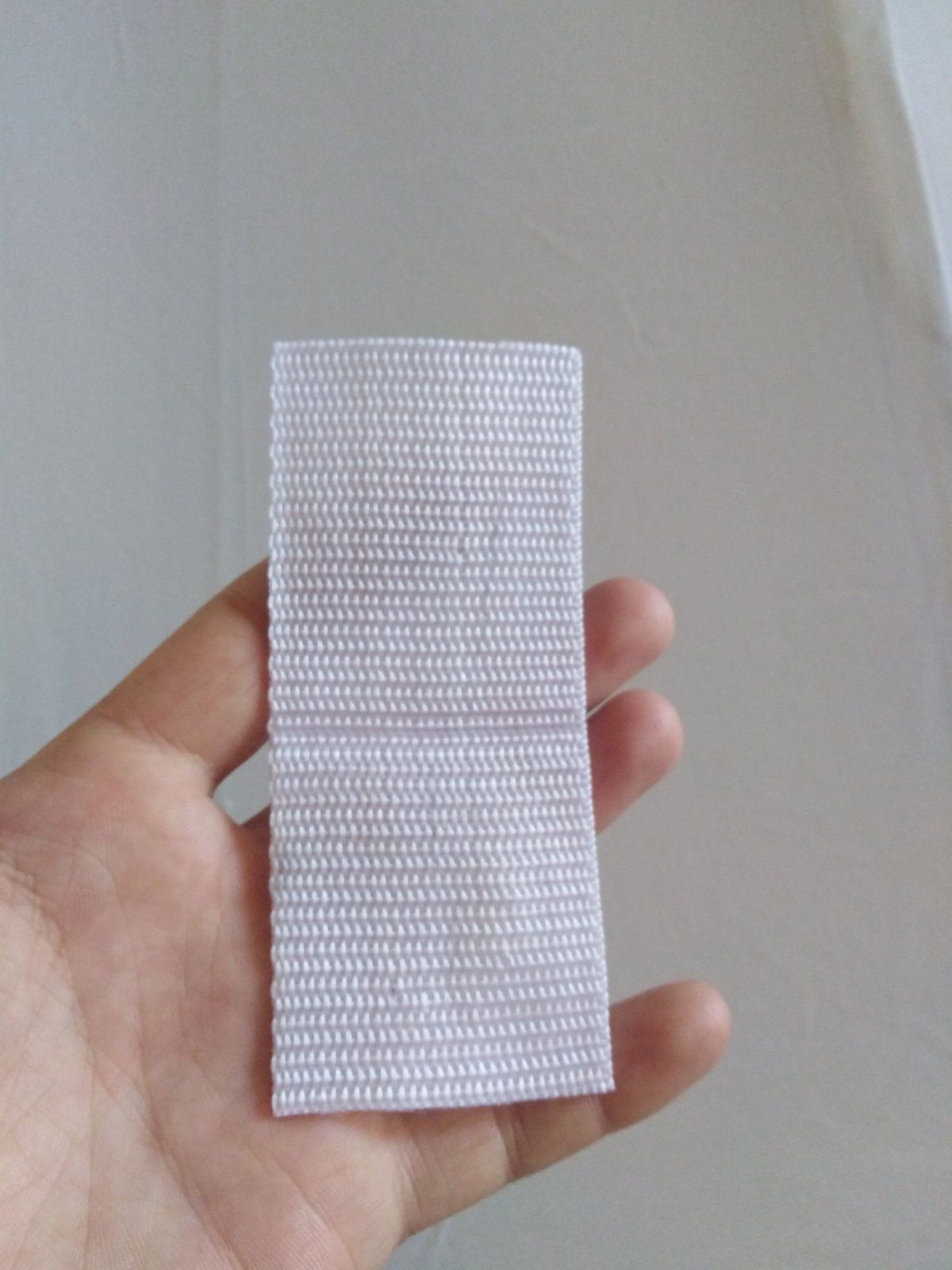

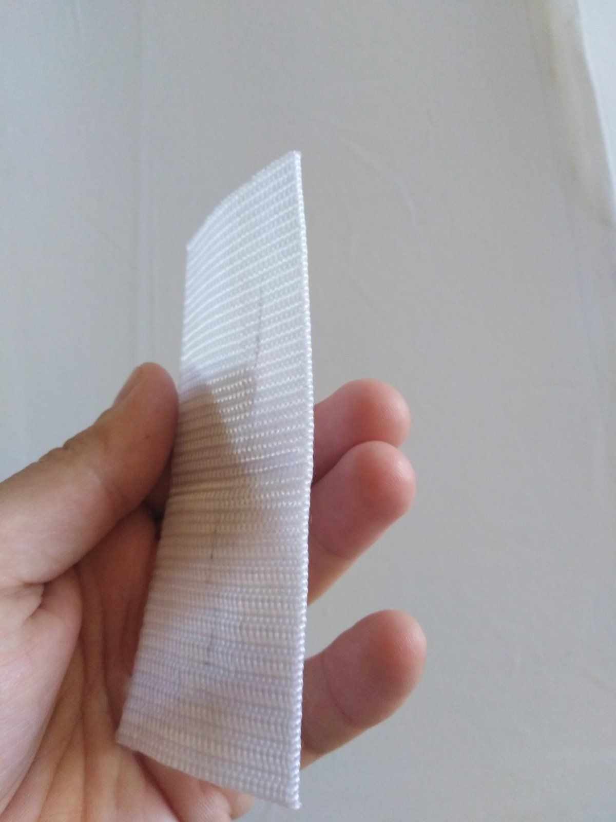

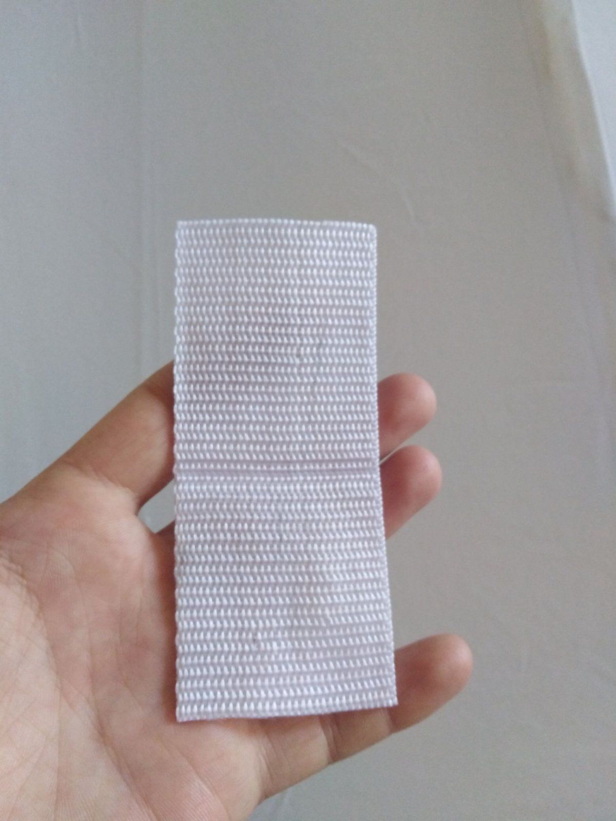

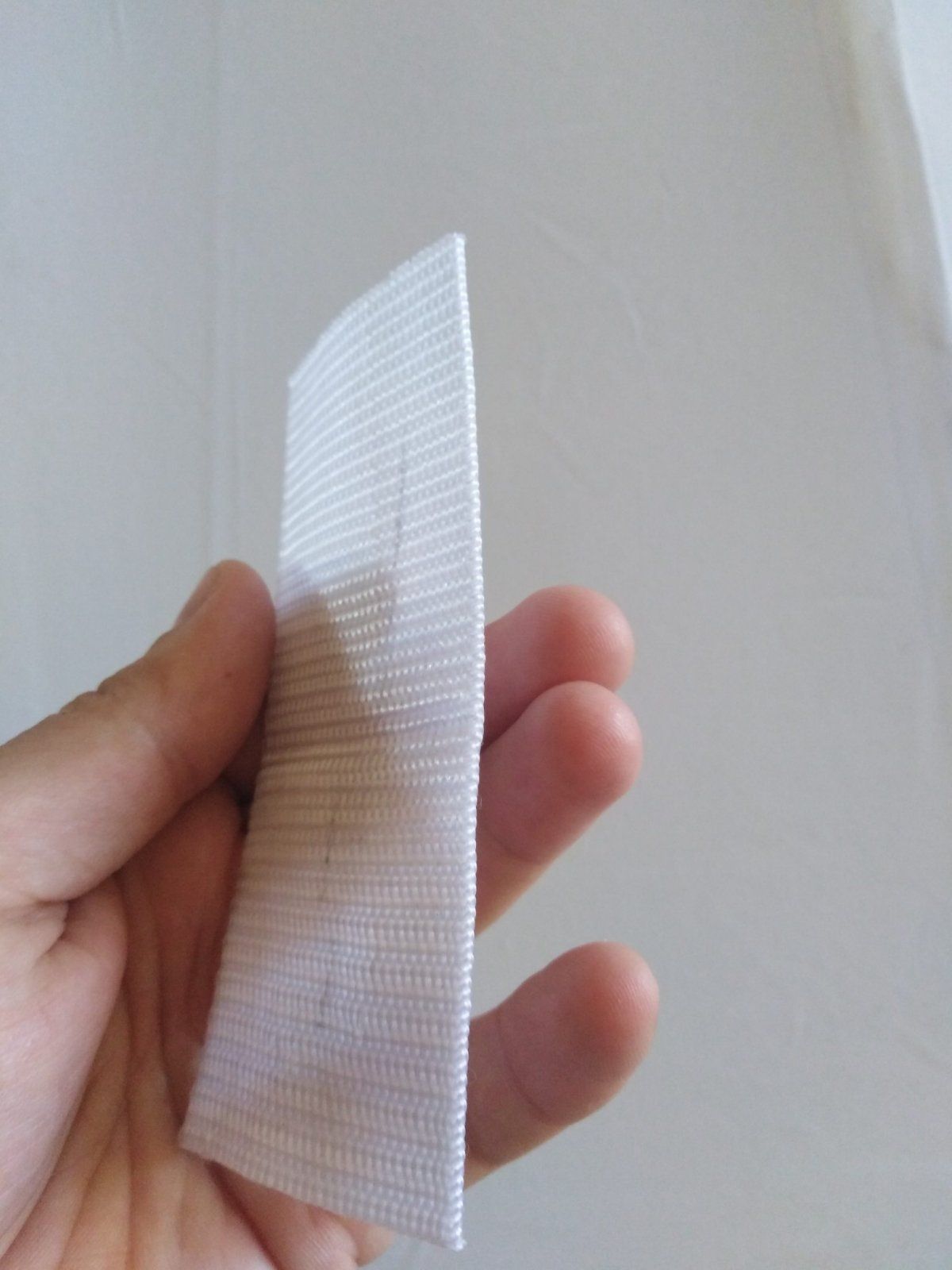

Как вариант (всего лишь как вариант), есть вот такая тесьма. Весьма плотная, прочная и тонкая. Пробовал её перепилить острой дюралевой кромкой, она по ней просто скользит. Проклею её по всему периметру куда будет ложится лобик и фестоны с небольшим припуском. И потом полностью обтяну лобик.
Думаю, что эта тесьма решит проблему. Положите её с напуском. Подобная проблема была уже у моих знакомых. Я посоветовал оклеивать кромки дюралевых нервюр обычным малярным скотчем и проблема ушла. Но этот скотч не держится на открытом воздухе( он бумажный намокает и отпадает) он хорош под обшивкой в прижиме. Ну и в принципе налёт наших машин не велик часов 100 в год. Не велика беда если местами и подотрёт. Зубчатая лента удержит обшивку. А там годочков через 5 замените.

Переделал полностью консоль. Снял ткань, приклепал лобик, согнул во внутрь все края, наклеил на все края ткань, и затем обклеил все по новой, сперва низ, потом верх, одним куском и нервюры и лобик.

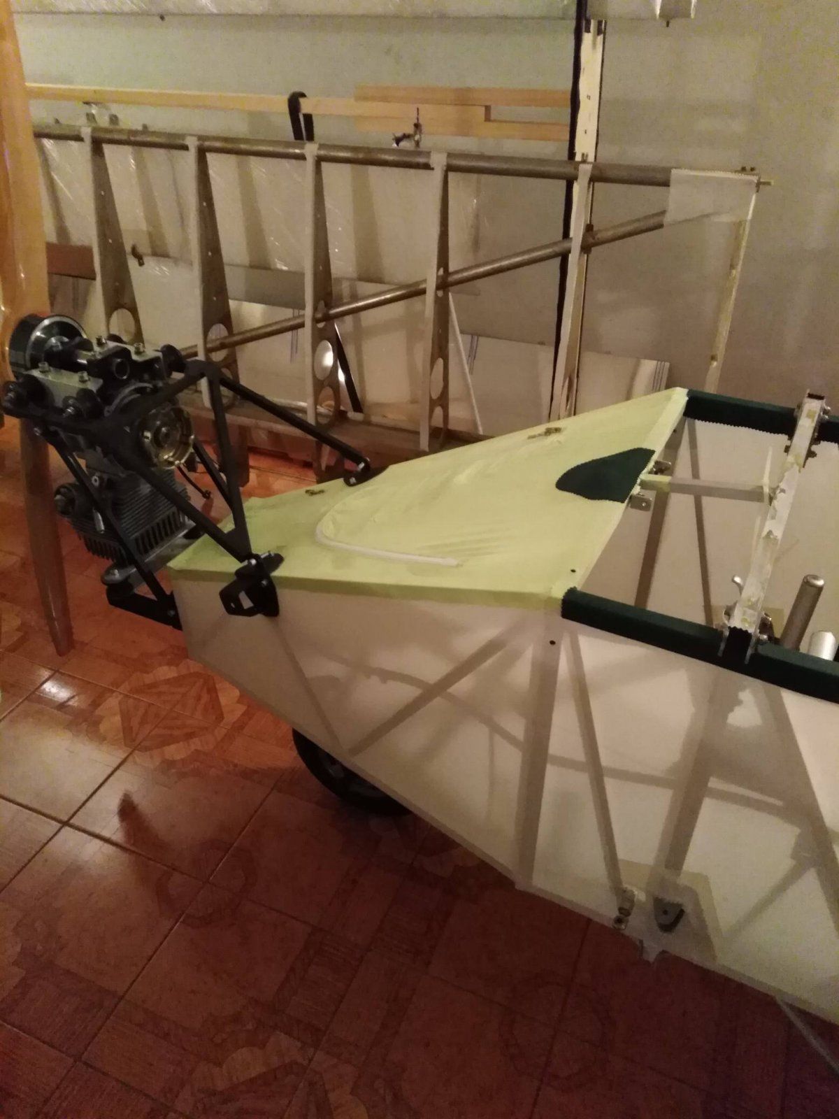

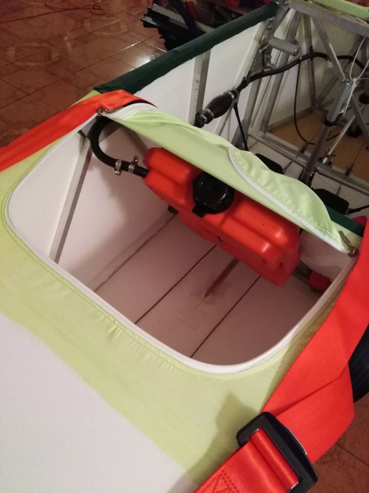

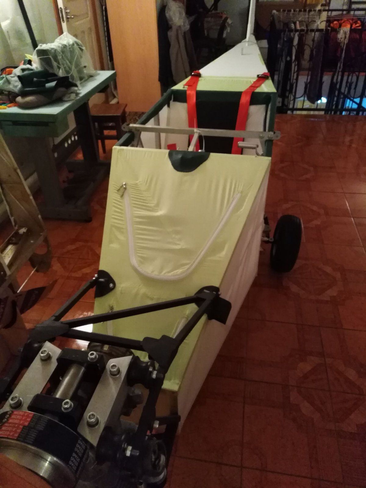

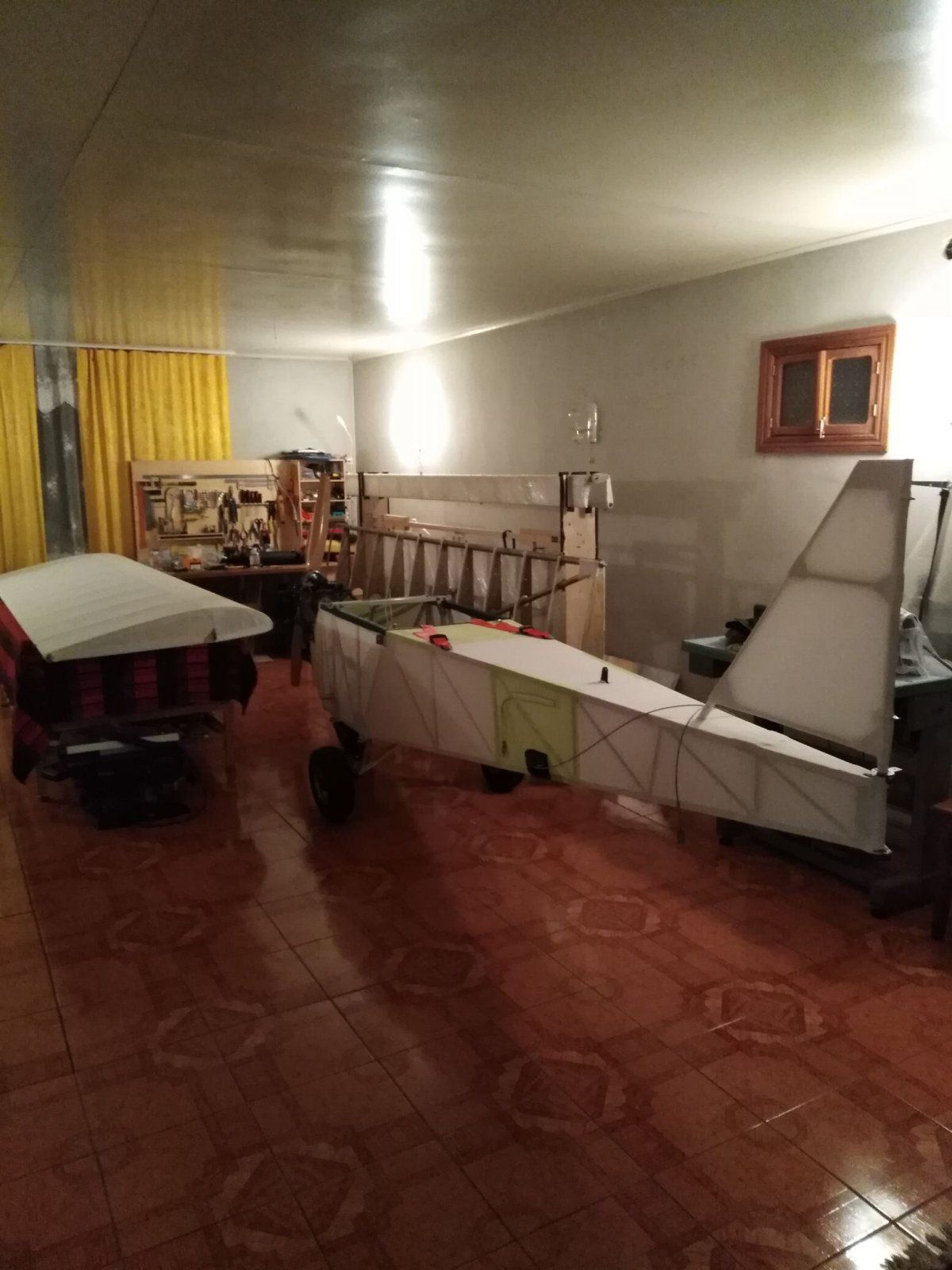

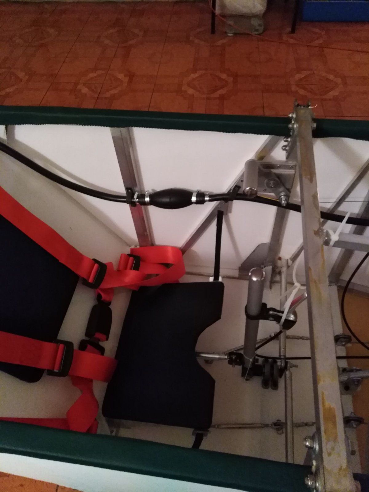

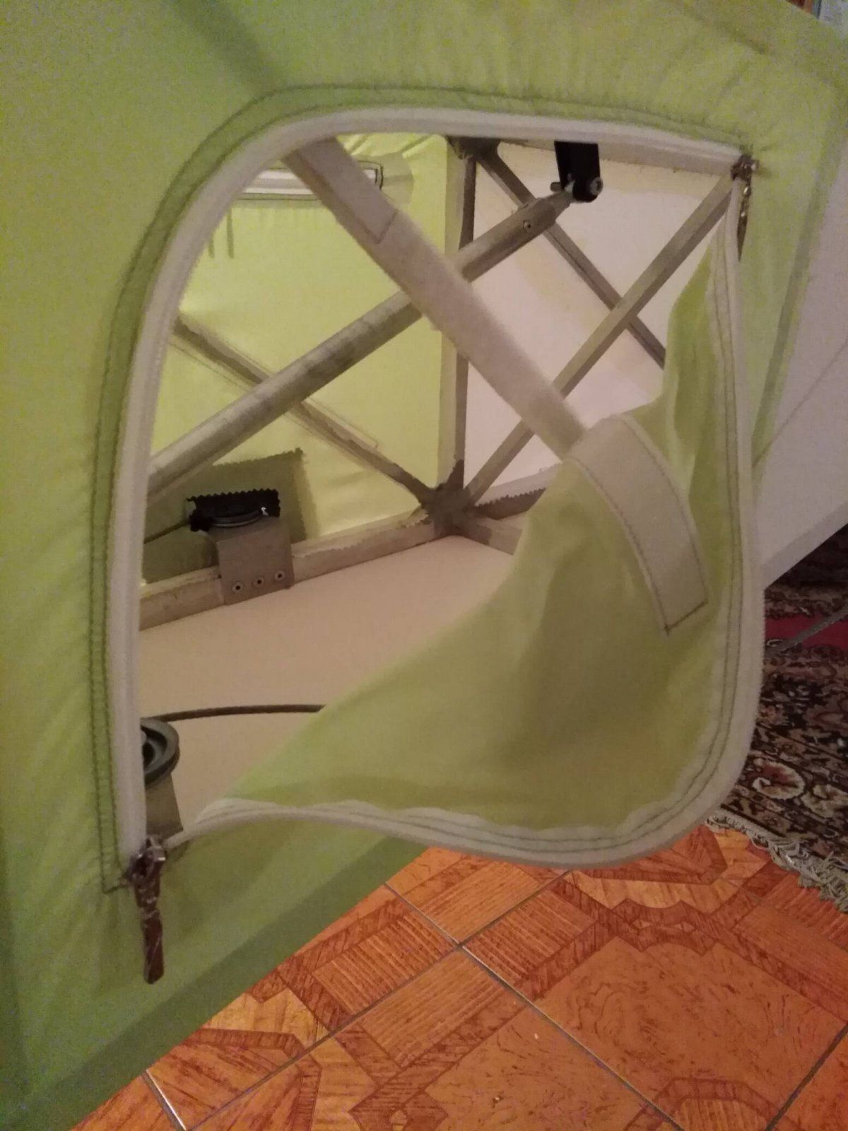

Обтянул фюзеляж, установил бак. Приборка тоже готова. По фюзеляжу осталось сделать козырек фонаря. Сделал открывающиеся "капоты", чтобы был доступ ко всем местам которые в процессе эксплуатации нужно будет осматривать, менять, ремонтировать и т. д.
И крепление ремней перенёс назад.

Что сами шили обшивку на фюзеляж? Если так то вполне и да же очень неплохо, молодец. Только когда в следующий раз станете делать каркас крыла таким образом на законцовках добавляйте ещё стрингер выше осевого и не будет провала.

Нет, обшивку шил отец. Купил лак тиккурила асса, в свойствах вроде есть защита от ультрафиолета.

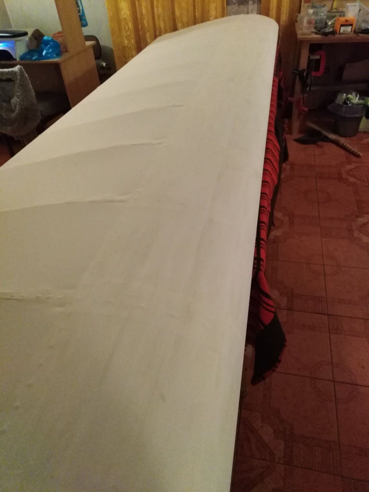

Консоль в обтянутом виде весит 12 кг., а голый каркас 7.3 кг. Разница 4.7 кг., лобик весит где-то 2.8 кг., остальное ткань, заклёпки, клей.

Ещё целиком не собирали, делалась ли нивелировка в целом?

Целиком собирал когда он был не обтянут, а так ещё одна консоль не готова. Нивелировку тоже делал, вроде все в норме, я думаю обтяжка не должна что-то изменить.

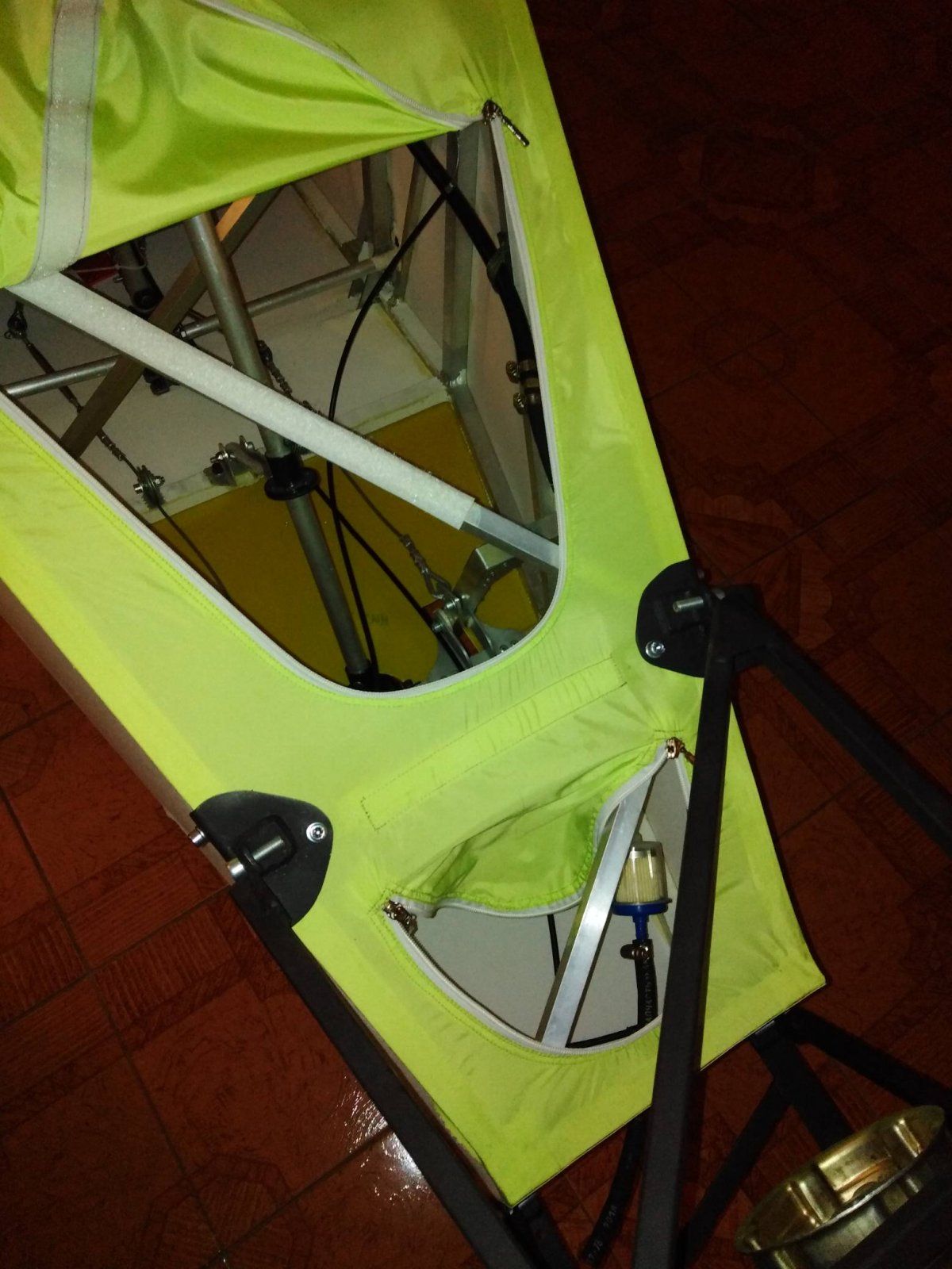

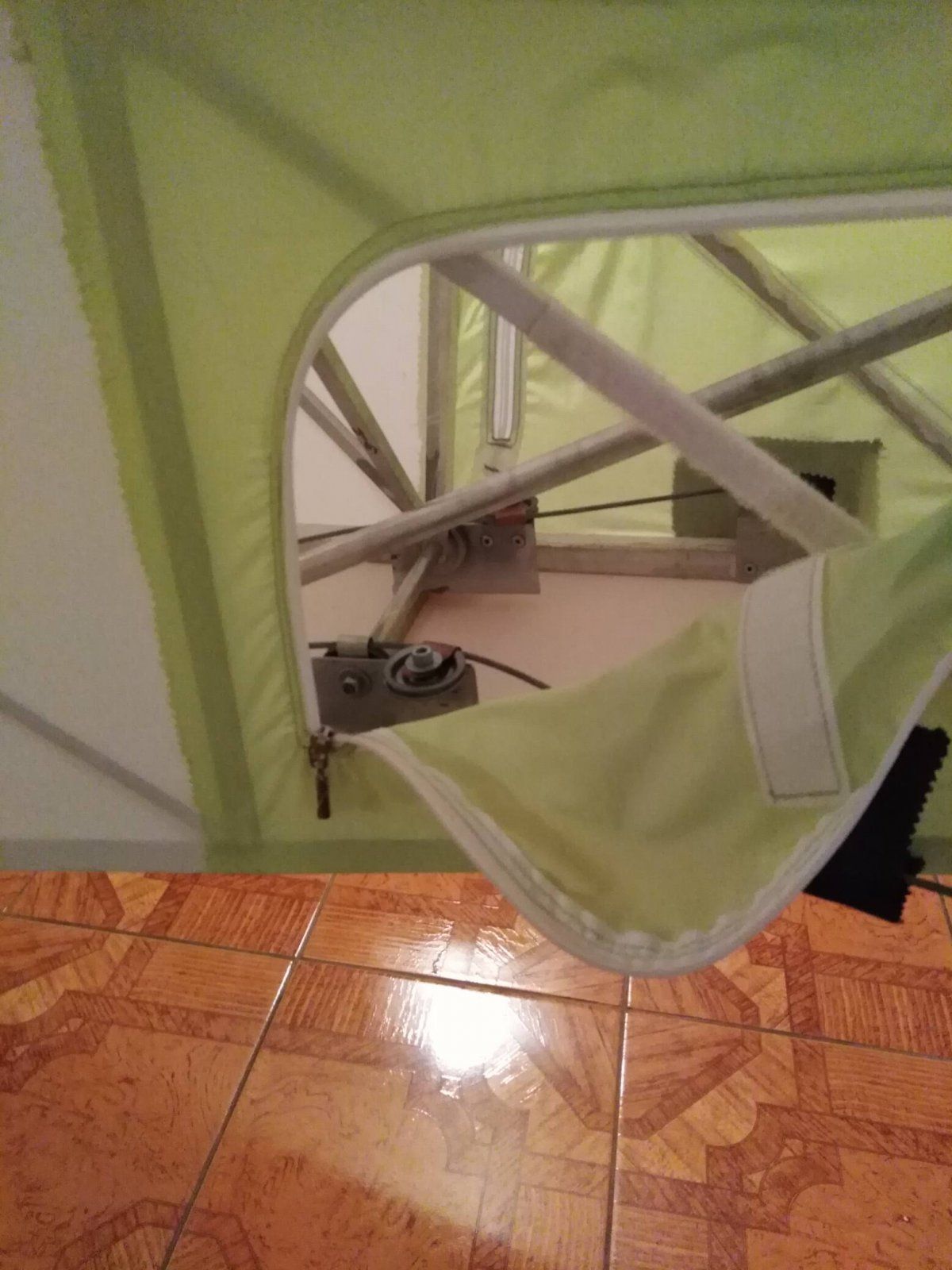

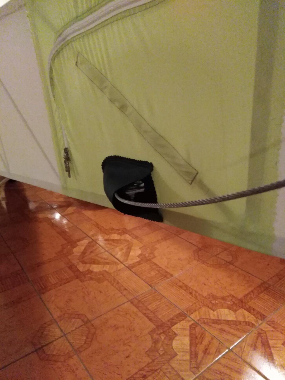

Приветствую Карам.извините не знаю это ник или имя.Тоже хочу затянуть хвостовую ферму палаточной тканью.вот подсмотрел у вам как сделать лючки для осмотра узлов.удачи в завершении проекта.

Спасибо, Карам это ник (дал при регистрации модератор, не знаю почему), а зовут Артур. А лючки да, очень удобно, единственно может быть правильней было-бы пошить их из дакрона. Но пока так.

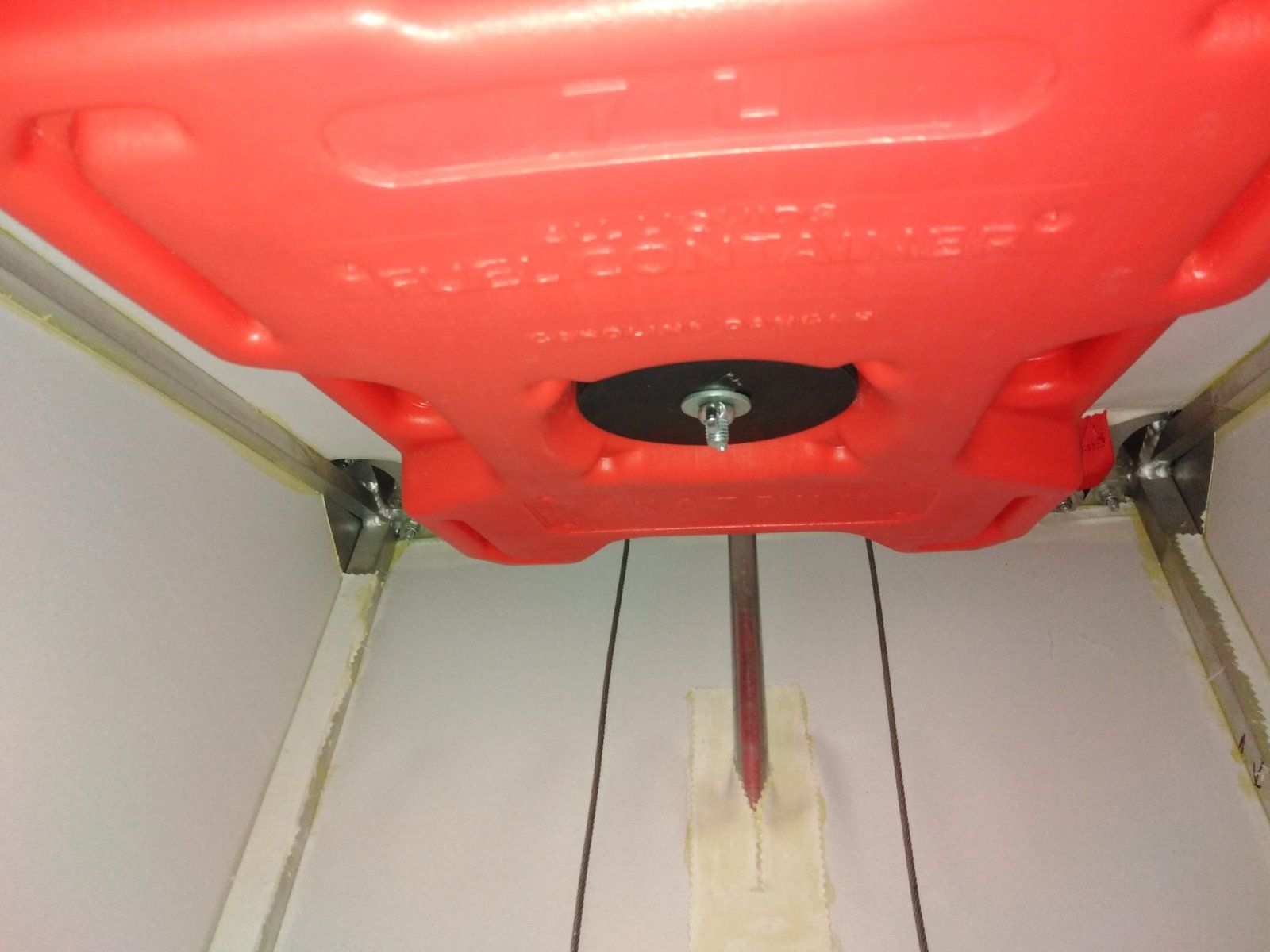

Karam, у меня на дельте стоял похожий лодочный красный бак что и у вас.
Мало того что его сплюснуло когда был внутри бенз, так и сам бенз окрасило в красноватый цвет.
Когда бенз полностью вылил и вытер насухо бак
выровнялся.
Выкинул его поставил алюминиевый. Проверьте свой .

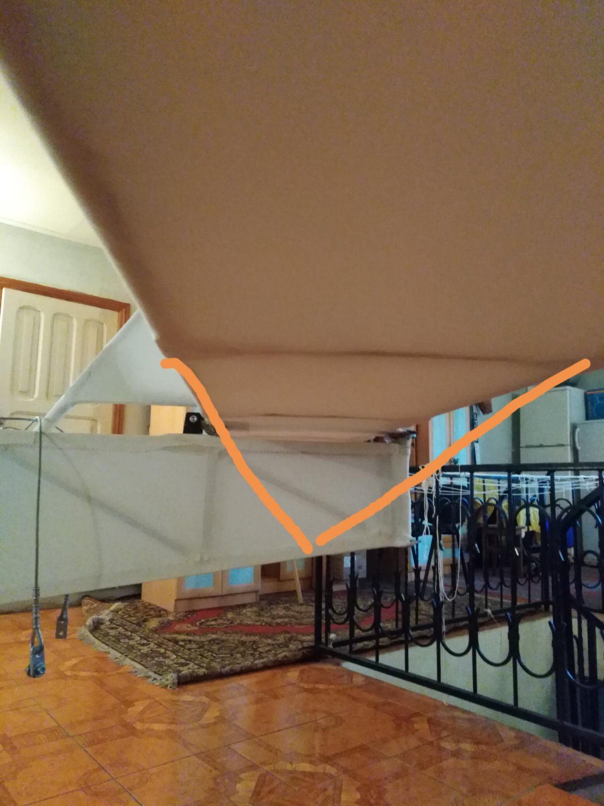

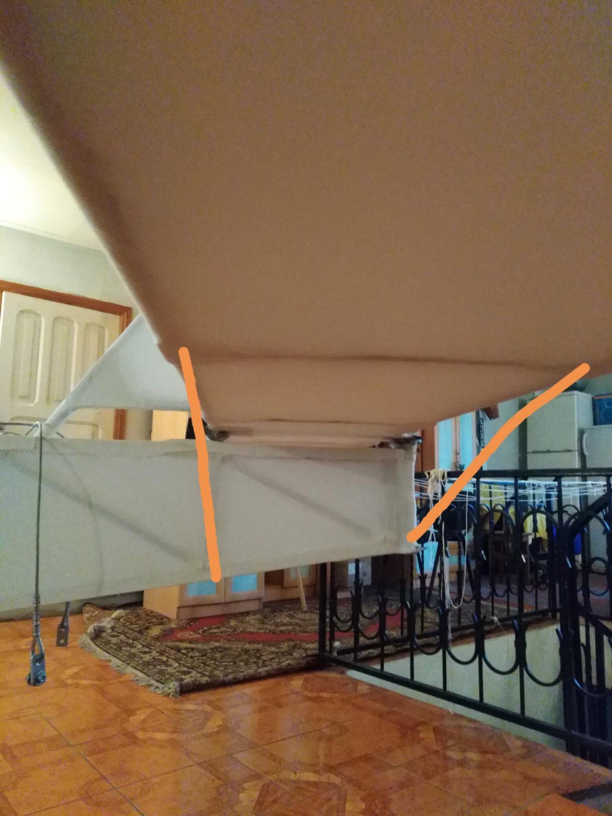

вопрос по подкосам стабилизатора, как правильно: первый или второй вариант?
как внизу. только не посередине пролета свести, а например по задней стойке фюзеляжа
