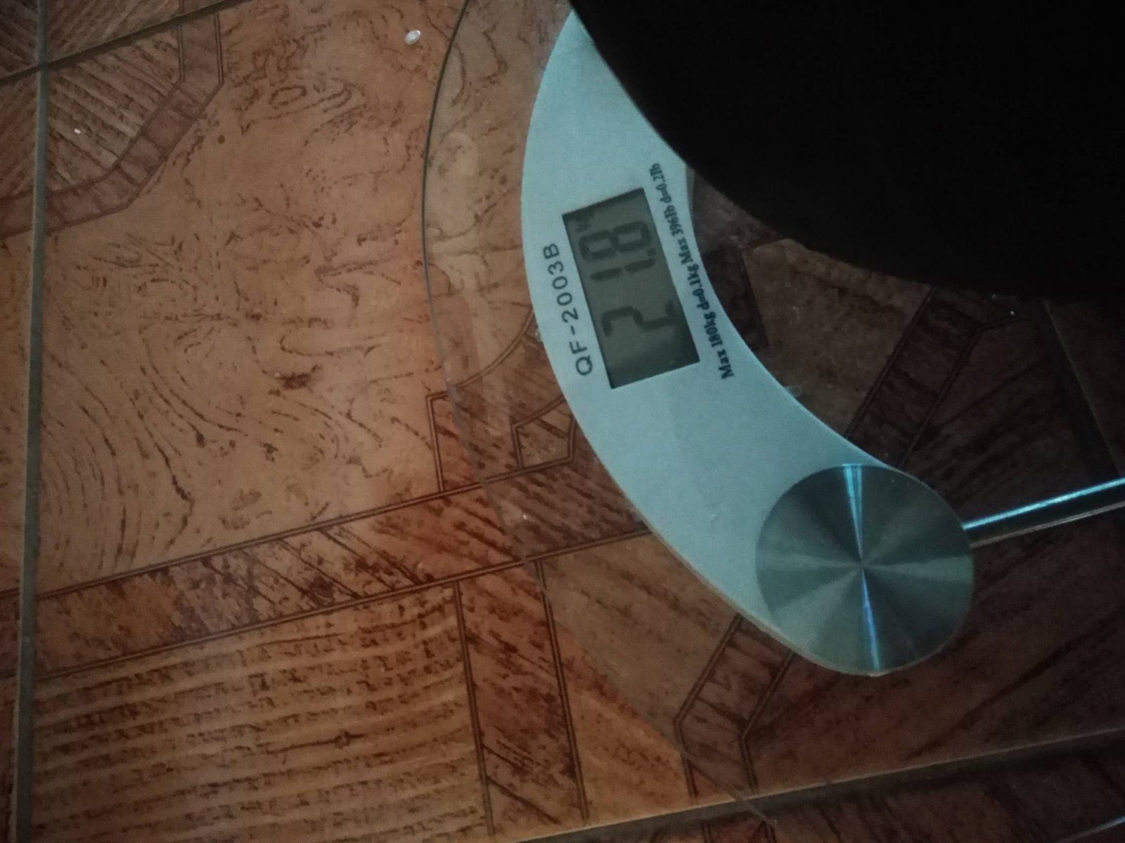

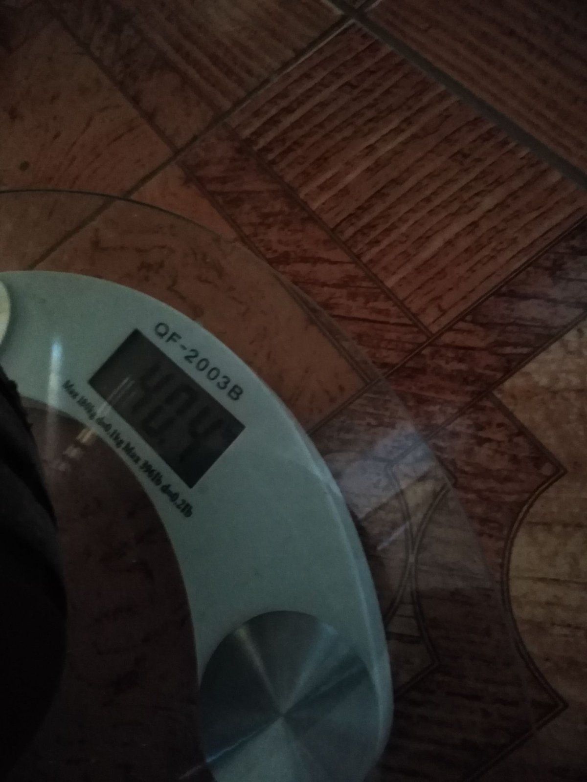

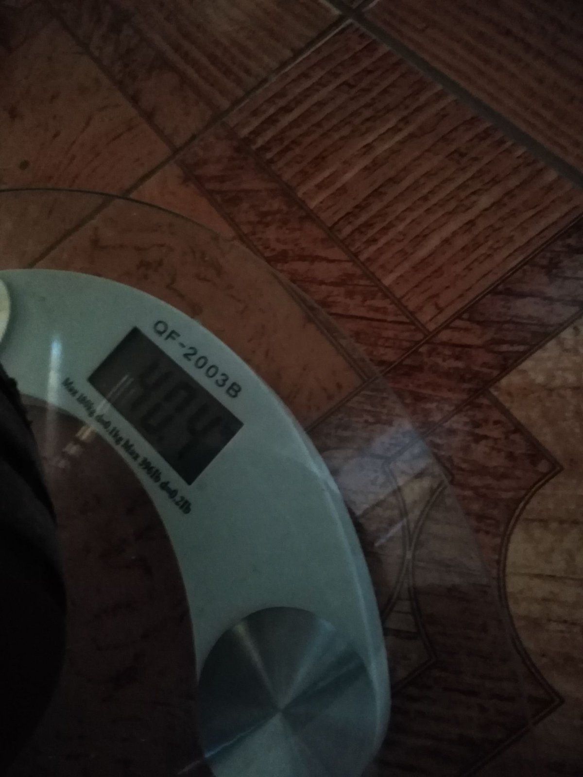

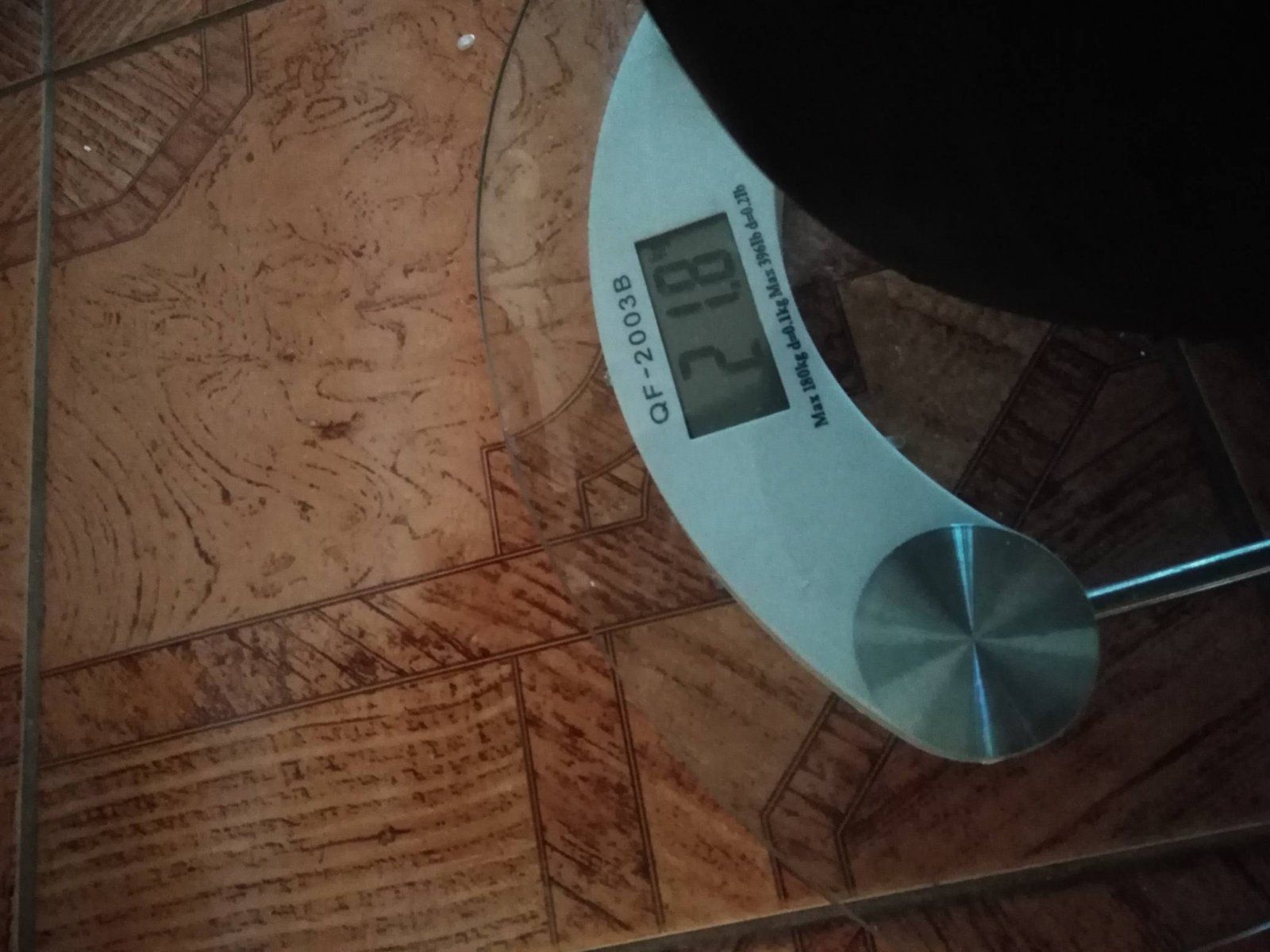

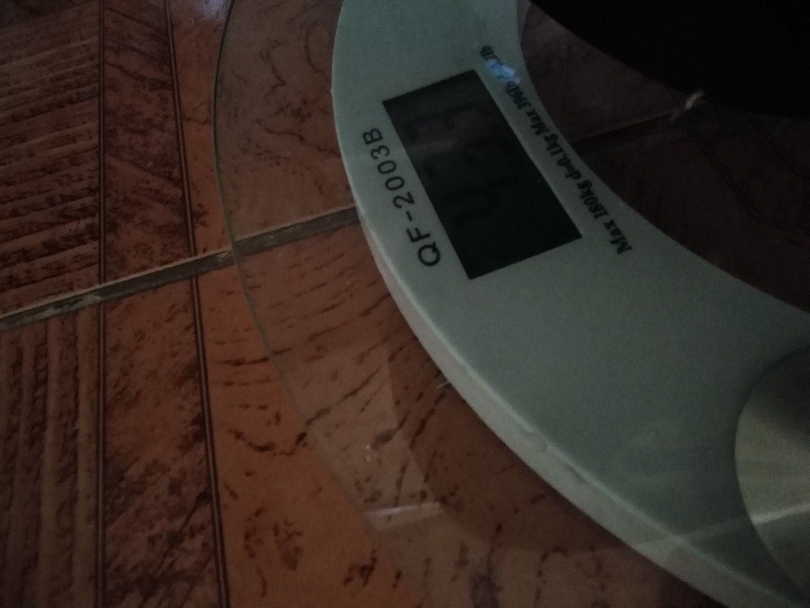

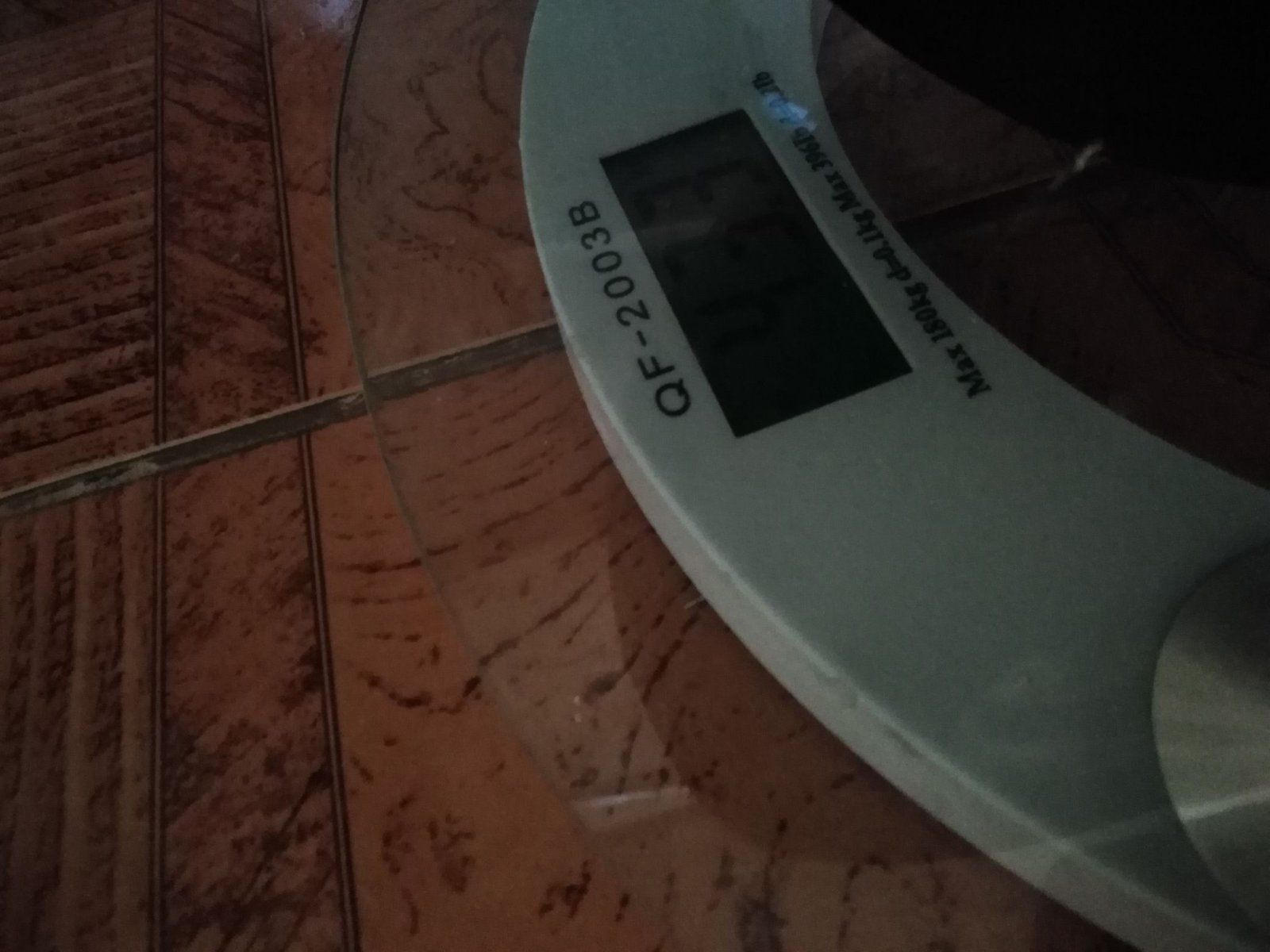

Взвесил самолёт, напольные весы и две подложки. Передняя опора 21.8 кг., задняя левая 43.3 кг., задняя правая 40.4 кг. Взвешивал без винта и козырька, остальное все подцепил. Итого 105,5 кг. Винт и козырек ещё 2 кг. В общем получается 107.5 кг. Надеюсь РМЗ 250 справится.

KARAM , Вы просто молодец ! ---------- Отчего разница по основным стойкам ?

Честно даже не знаю, может одно колесо недокачено, надо проверить. Если это конечно влияет.

Подложки не совсем точно размером с весы, действительно может поэтому. У меня есть весы безмен на 300 кг., ими точно взвешу. Но для этого надо выносить самолёт на улицу, это уже при запуске сделаю. Но не думаю что там большая разница получится.

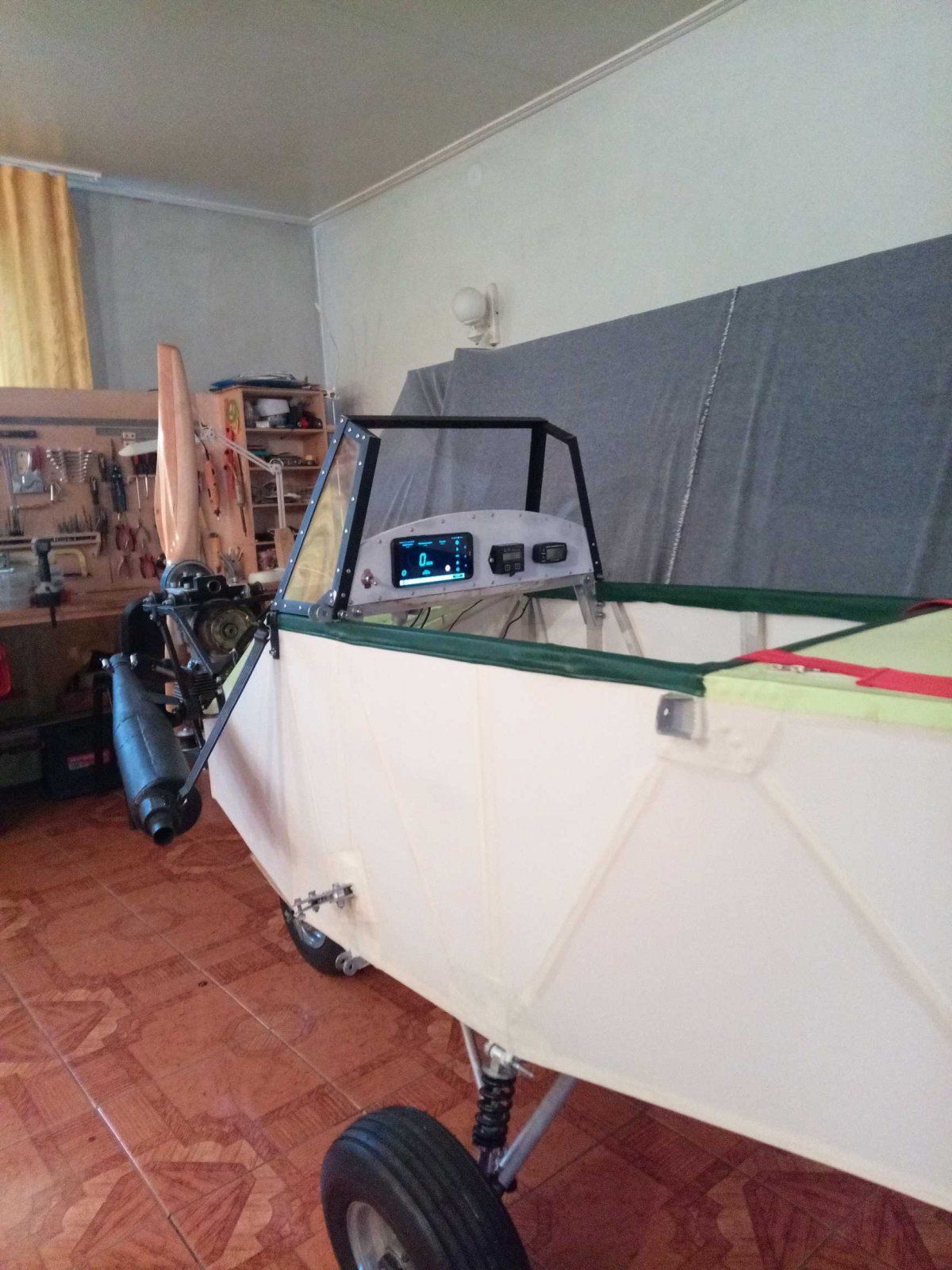

Козырек фонаря. Купил кусок оргстекла на Авито и сперва хотел сделать полукруглым как на оригинальной Пчелке. Но неудачно согнул его и он треснул пополам. В итоге сделал все прямым.

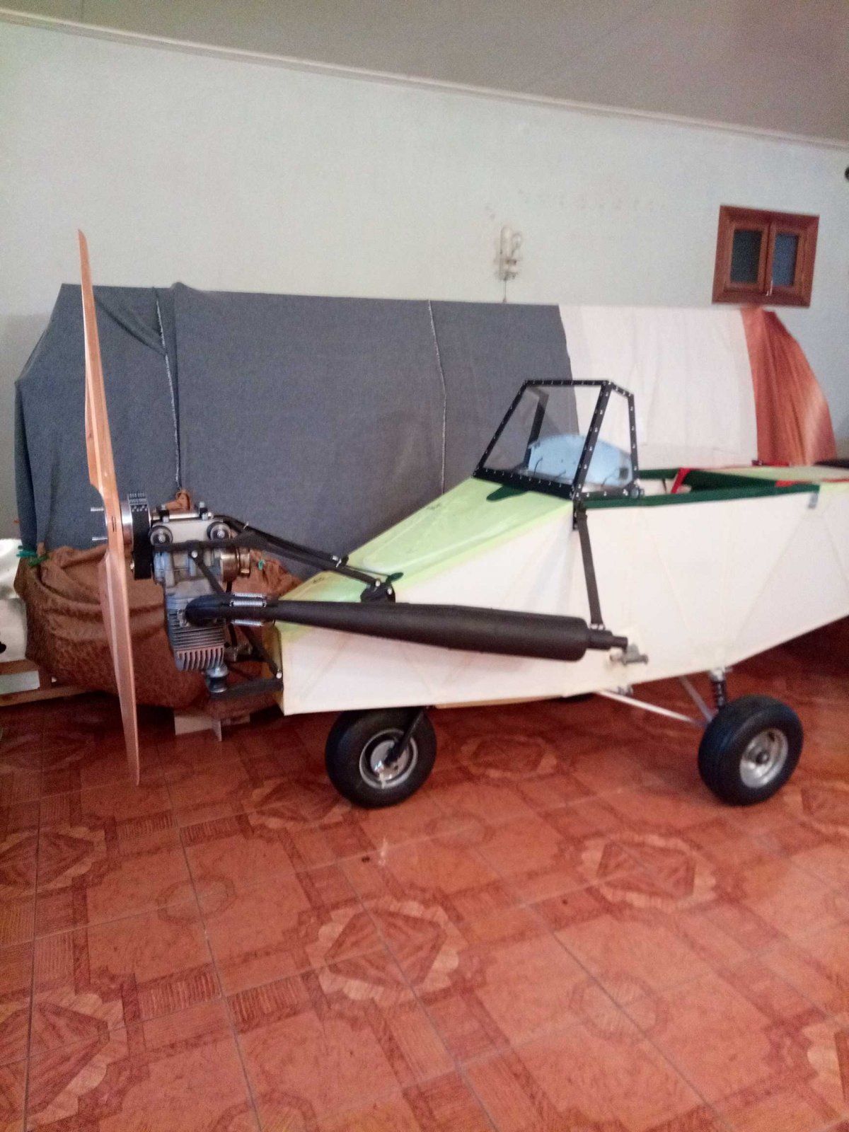

Самолёт в принципе полностью готов. С испытаниями в этом году уже не получится, как потеплеет буду испытывать.

Надеюсь винт будет установлен не задом на перед?

Винт будет ростовский переставной, возможно трехлопастной. Этот деревянный остался от дельты.
