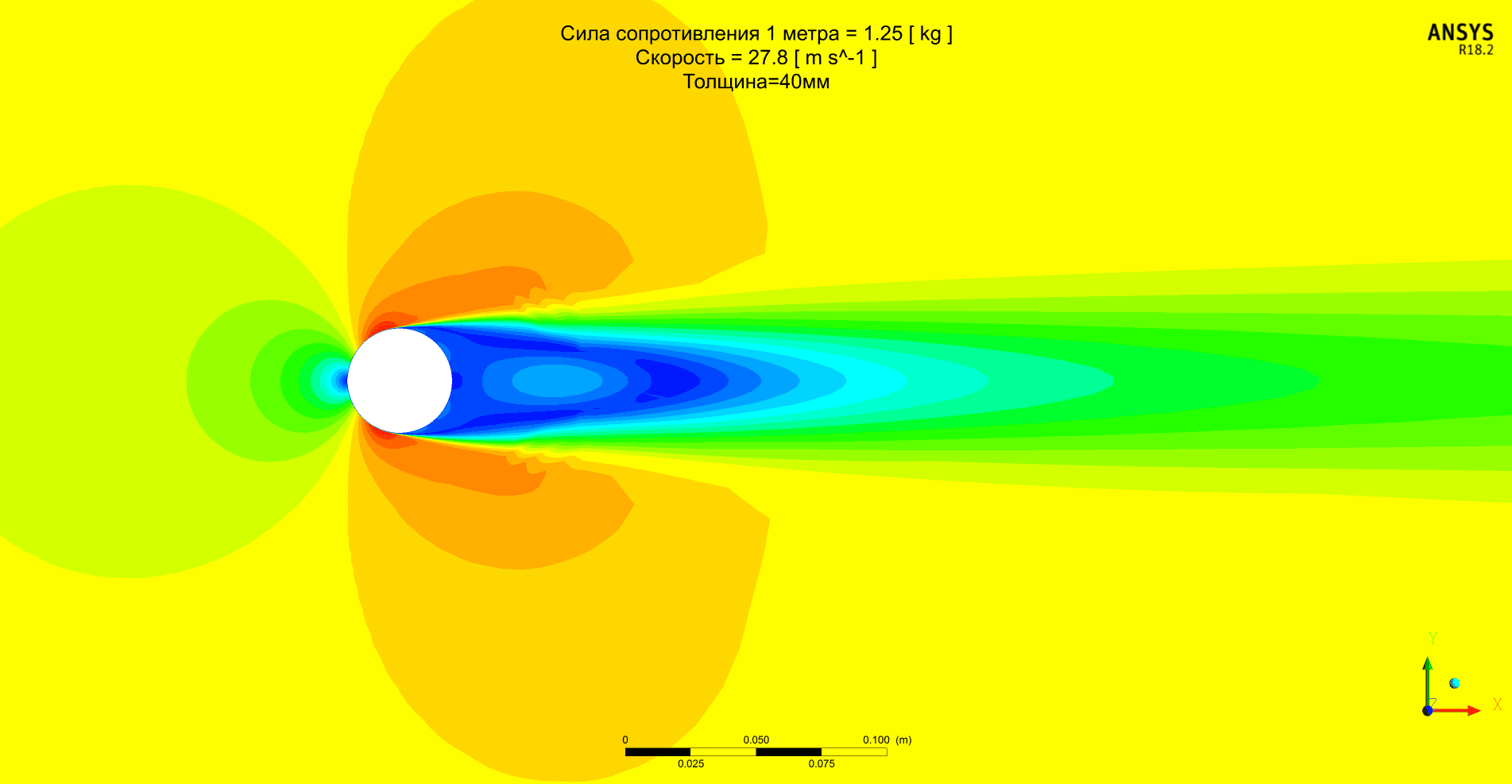

На наших скоростях где не просматривается сжимаемость воздуха все го этого вы даже не заметите. Капля или просто труба. Здесь больше мидель заметен.
Это может справедливо если мощность движка 150лс и тяга за 200кг, а если мощность 25лс и тяга 70, то заметно , трубчатый подкос сожрет из этих несчастных 70 кг тяги лишних 5-6кг.
Только не надо тут про "неправильность 115", слышали сто раз. Каждый выбирает свой путь.
Нет Пётр я именно имею в виду любой самолёт нашего класса  до скоростей 120. Проверено мин нет. Ваши рассуждения это синдром грамотности. Вы не можете мыслить иначе. Я же работаю доверяй но проверяй. Свои строил из того, что было даже водопроводные трубы, на первый момент, устанавливал на подкосы. Потом научился катать профиль а результат нулевой.

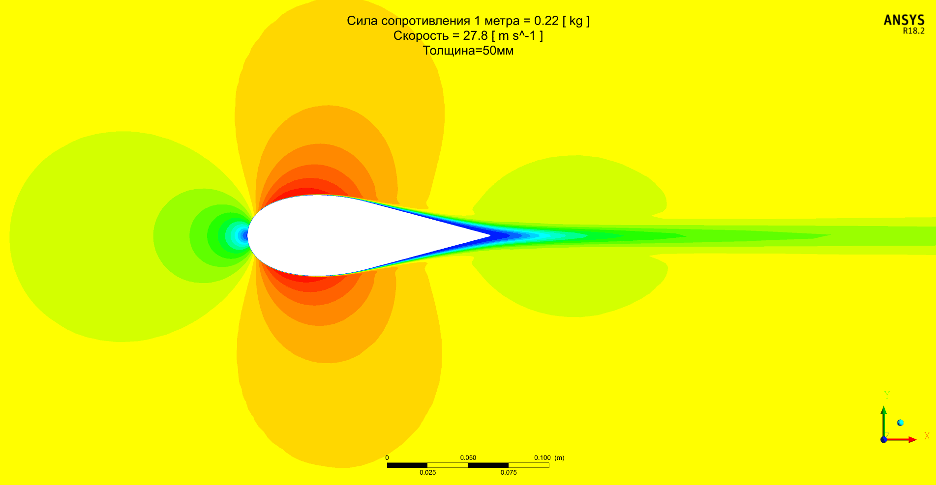

Ну и по теме, из продувок уважаемого Fa-Fa, сопротивление трубы диам 40 и подкоса 50мм

Он не нулевой, а малозаметный в сводке сопротивлений вашего самолета. Скажем, изменение скороподъёмности на 0,1 м/с вы не заметите, тем более в разных атмосферных условиях. Однако, системный подход выражающийся в улучшении аэродинамики где это возможно, всегда даёт эффект. Так самолет САМ-5-2 бис при одинаковом моторе, имел  скорость на 30 км/ч больше, и поднимал на 1 чел. больше, чем АИР-6.
Но правда в ваших рассуждениях конечно есть и она была сформулирована в теории "авиационного веса" ещё в 30-е гг. ХХ в.  Если затраты мощности на перемещение дополнительного веса более обтекаемых деталей превышают затраты мощности на преодоление  дополнительного сопротивления более легких но хуже обтекаемых, то применение более обтекаемых нецелесообразно.

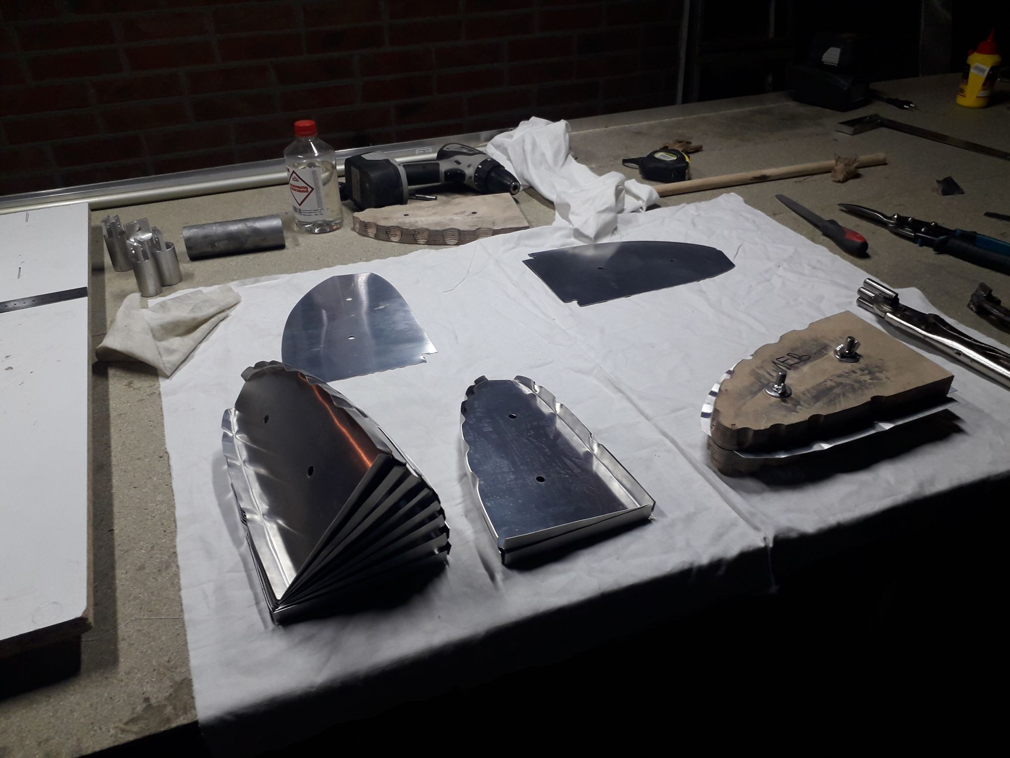

Вид сверху, то что должно получиться.

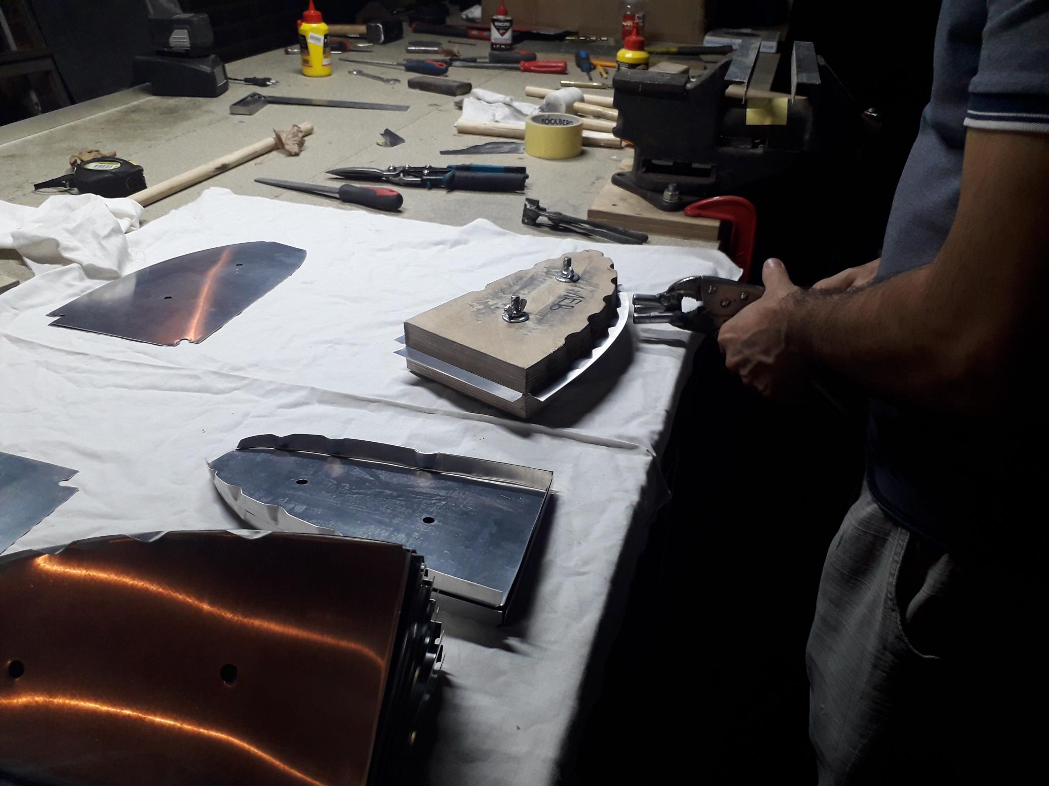

Фестоны на нервюрах давил такими клещами. К сварочным клещам приварил хвостики сверл 11 мм.
Готовые носики, вес одного с одним отверстием облегчения 36 гр. Задняя часть весит 90 гр.

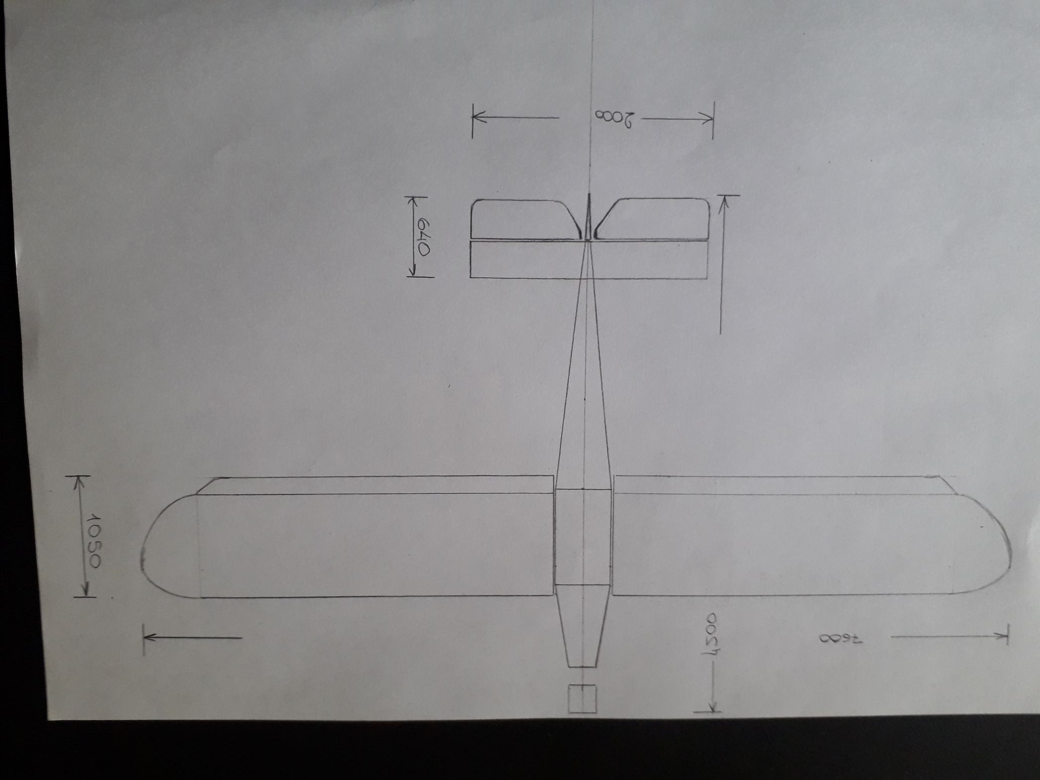

Самолет небольшой.Длина подкосов суммарно небольшая,тем более одиночные.Мы не видели пока что ни шасси(скорее всего пирамидальное типа Пайпер Каб?диаметр и толщина колес?),ни как выглядит кабина(открытая?будет ли гаргрот?),ни стыковых лент крыла и фюзеляжа,ни капота или обтекателей стыковых узлов.А тут уж развели тары-бары.
Там еще столько мест где эти килограммы сопротивления сэкономить можно...А еще винт подобрать...Правильно Ермаков говорит,смотрите шире.

Я же вам пишу, вы этого не заметите  так как эти цифры мизерные,  и как принято в математике можно приравнять к нулю.
Два подкоса по два метра, с разницей по сопротивлению в килограмм/метр, дадут, при l=4м и  V =27.8 м/с, дадут затрату дополнительной мощности в полторы лошадиных силы. Если их, конечно, полторы сотни - это потеря всего лишь, одного процента, а если мощность равна 15 сил - это уже 10%(!).
