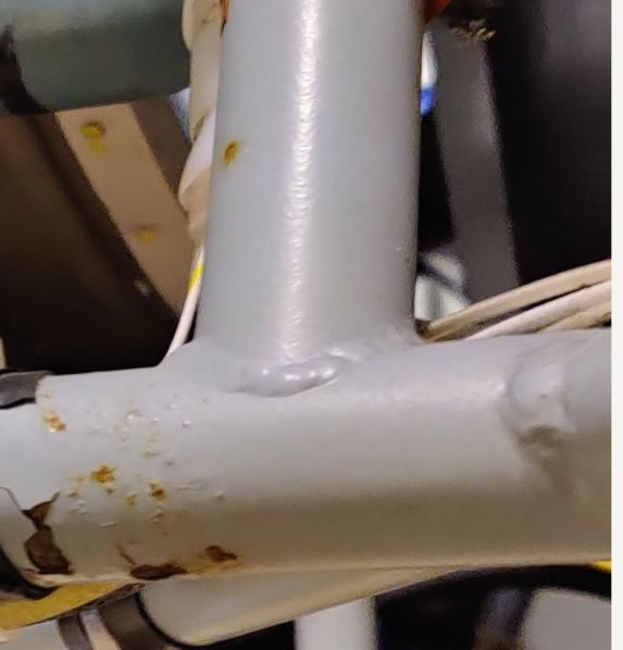

Какой способ рекомендуется для удаления коррозии?

Меня вообще-то интересует этот вопрос - Какой способ рекомендуется для удаления коррозии с этого сплава? Или нельзя спросить и это?
Пример в фото
