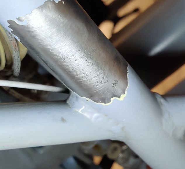

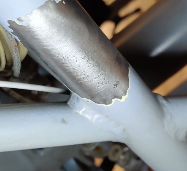

Вот что было под краской (после чистки). Меня удивляет это имея в виду свойства ВНС-2. Глубже не думаю чистить так как труба по моему 1мм.

Заранее прошу прощения, так как в жизни с ним не приходилось встречаться, а руководствуясь только ТТХ из интернета, можно и ошибиться, но. Глядя на ваше фото, можно сделать предположение, что краска могла вздуться из-за не правильной подготовки поверхности в своё время. Сам по себе металл корродировать не должен, если только туда не попали продукты абразивной обработки склонные к этому. Можно предположить, что туда попала влага (всего лишь предполагаю, но иных причин не вижу. И каким образом она туда попала, тоже надо понять, выяснить) и вызвала обозначенные вами последствия.
Отсюда следующий вопрос. Чем, конкретно каким кругом, лепестковой щеткой и т.щ. была произведена зачистка данных мест? Это очень важно.
В данном случае, это следует делать только продуктами Scotch-Brite (Не реклама, просто работаю с данным продуктом и знаю о чём говорю. Не на уровне пользователя), он рекомендован для применения в обработке пищевых и медицинских оборудований, так как не оставляет вкраплений приводящих к коррозии и волокон взаимодействующих с бактериями. Разного рода нержавейки, латунь и пр. сплавы, это её. А самое главное, не нарушает структуру металла и не перегревает его. Зачищать похожие вещи стоит только им. Потом не будет ничего вспучивать, ржаветь и т д.

Спасибо. Scotch-Brite конешно есть но использовал нейлоновую щетку (колесо). Следил температуру металла.

Нашел ответ - труба из 30ХГСА
Какой способ рекомендуется для удаления коррозии?

Товарищ Лапшин, буду признателен если обьясните почему на ВНС-2 появилось ржавчина (самолет всегда был в ангаре), также из какого материала производили прокладки на панели крыльев:
Производством "сучков" я не занимался - но, как ведущий конструктор попервым машинам, достоверно знаю, что ферма сварена из ВНС, а не хромансиля исключительно по причине отсутствия на фирме печи соответствующего размера для термообработки фермы после сварки.
О причинах возникновения ржавчины на нержавеющей конструкции обращайтесь к технологам - я могу высказать лишь ничем не обоснованное предположение, что дело было в нарушении технологии сварки, ведь коррозия проявилась в районе сварки. Но ни в коем случае не настаиваю на этом.
Возможно, что был какой-то левый ремонт.
