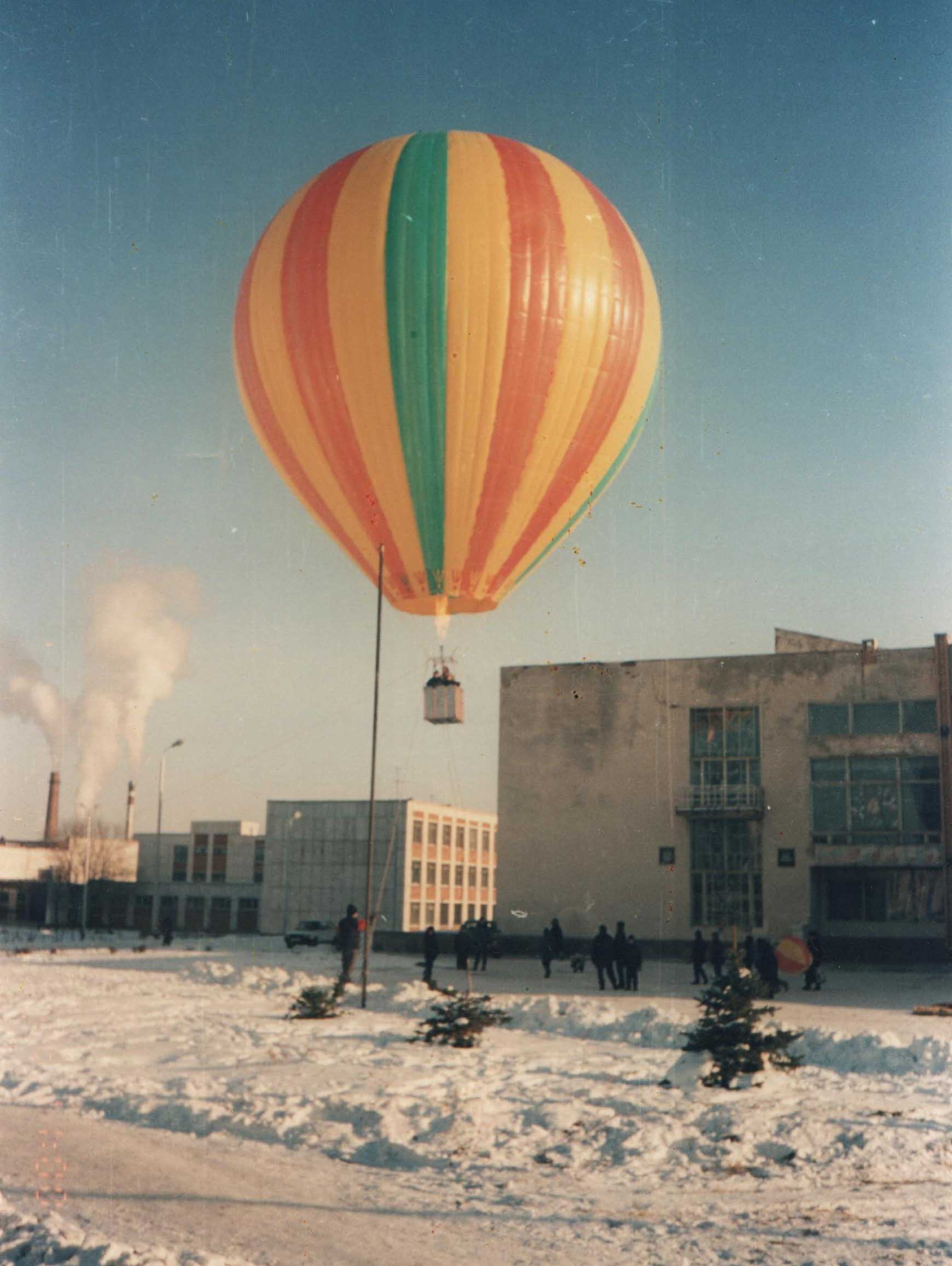

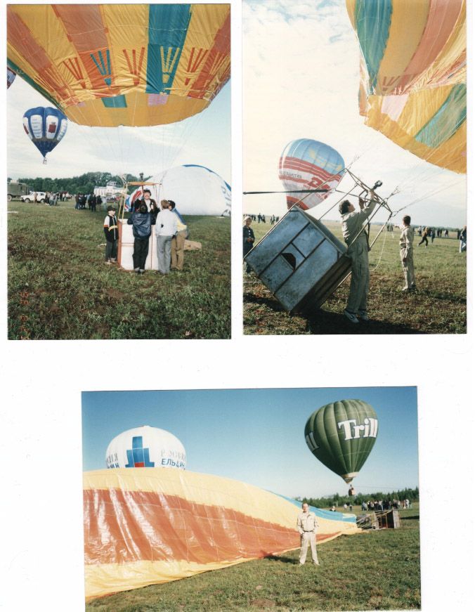

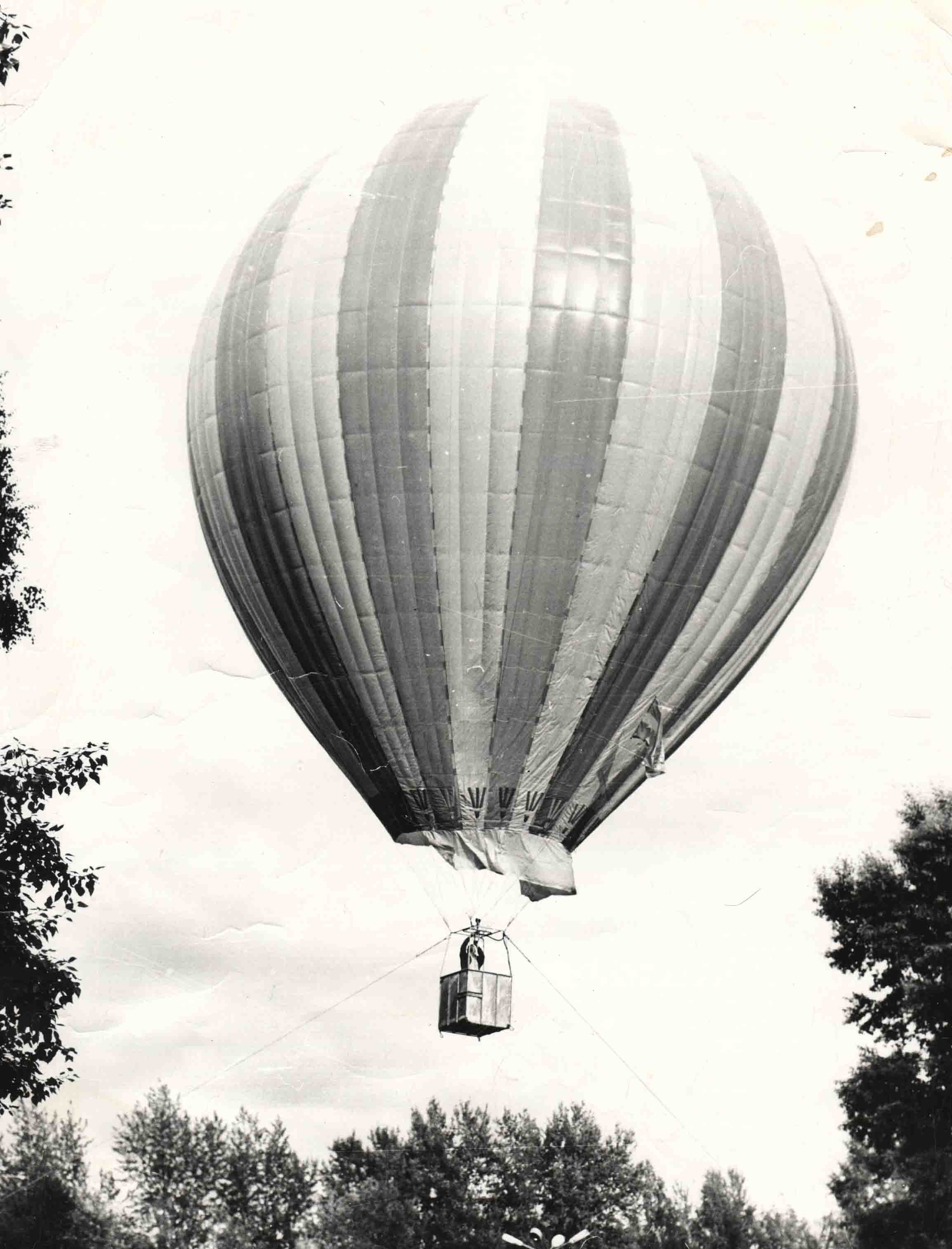

Начинали с моделей шаров.Крайний вариант на фото.Оболочка иэ полиэтилена.Поверх неё зафиксирована сетка, которая и держит корзину плюс полезный груз.
Диаметр 14,828м
Объём 1750 м куб.
Подняли в воздух 29 марта 1992 года.
Работали на привязи, и много. Возили как-то в Великие Луки. Часть снимков сделана по окончанию Чемпионата, во время праздничного шоу. Но летать на таких аэростатах нельзя.
Желаем удачи!

Да-а, это круто! Чего только не видел из летающих самоделок с 1979 года, начав тогда летать на ДП в дельтаклубе МАИ, но по сей день не перестаю удивляться творческим порывам энтузиастов, их желанию во что бы то не стало оторваться от грешной земли. Это, кажется, всего вторая оболочка ТА из полиэтилена в мире, а их, кроме русских, никто не строил. Но по-моему, при всём моём почтении к уважаемому Воздухоплавателю, в нашем деле стоит осторожно "петь песню безумству храбрых". Всё же лучше, когда любое безумство хорошо продумано, просчитано, прочерчено и качественно построено. Но -  полиэтилен, удивительная горелка, да и гондола из дюраля!!! Да-а, сильно круто, даже для начала девяностых !

Полностью поддерживаю Юрия НЕО и присоединяюсь к его словам. Хочу ещё напомнить высказывания (см. в этой теме выше) в части полётов на подобных оболочках многоопытного Воздухоплавателя:
Желаем удачи!
А мы желаем Вам не только удачи, а и осторожности в наших воздушных делах.
