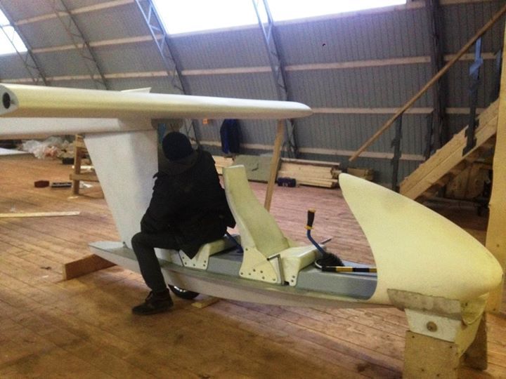

На новом аэродроме Тверь-Старица открывается ЮПШ с новой матчастью. Источник - страница аэродрома в Фейсбуке: facebook.com/tverstaritsa
Для открывшейся на аэродроме Старица (Тверь) ЮПШ (юношеская планерная школа) по специальному заказу были разработаны пластиковые учебные планера. Эдакая "брошка" в современном композитном исполнение, которая дополнена вторым местом для инструктора.
В конце марта группа представителей производственного объединения из Феодосии провела сборку первого двухместного планера ППО-2 на старицком аэродроме.
ВНИМАНИЕ! Эта тема - о конструкции планера. Обсуждать деятельность ЮПШ в Твери - пожалуйста, в общую тему про ЮПШ: Юношеская планерная школа
Отдельная страница аэродрома Старица здесь: Аэродром Старица UUTS (Тверь) - открытие 2 августа 2014

Для полноты картины хотелось бы знать размеры,вес и тп...
Что у него с центровкой ? Или предусмотрен чугуниевый стабилизатор ?  🙂
Ну наверняка предполагается инструктор(взрослый) на заднем кресле,впереди-"юноша",так что наверняка будет порядок..
З.Ы: компоновка неплохая,можно даже моторчик маломощный воткнуть..
Совершенно правильный вопрос!

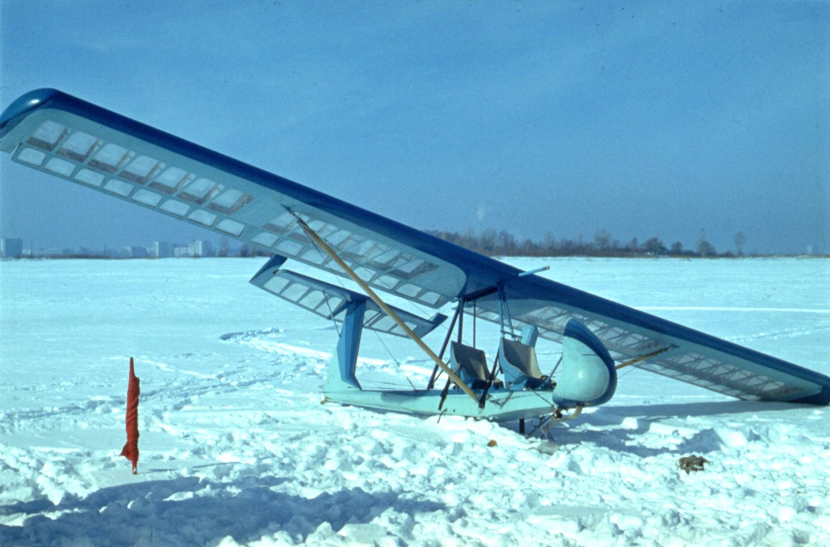

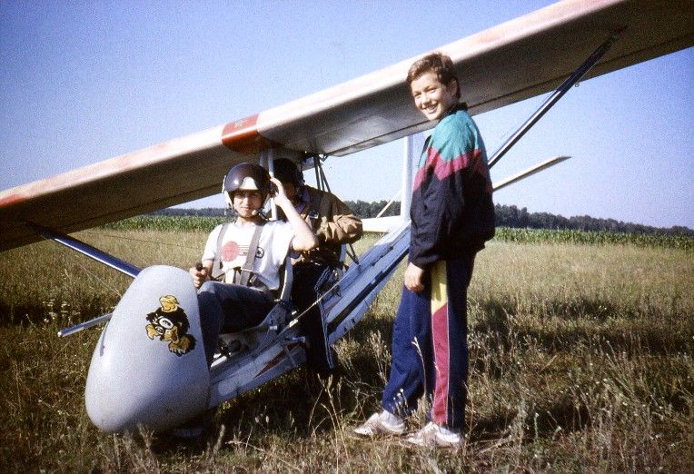

Летавшие аналоги (их давно уж нет): КАИ-502 и УК-00 Посмотрите,где инструктор? Его 2-я чакра примерно в ЦТ планера! Думаю, ждут феодосийцев свои грабли.😉
Также озадачивает расположение колеса отн. ЦТ. Если оно впереди,то планер будет заваливаться на хвост. Кроме того, при начале вытягивания троса лебёдкой, зачастую бывает рывок, создающий кабрирующий момент. Планер при этом хорошо прикладывается хвостовой опорой оземь, Какая раскачка будет у этого, без хвостовой опоры-трудно представить! :-?
