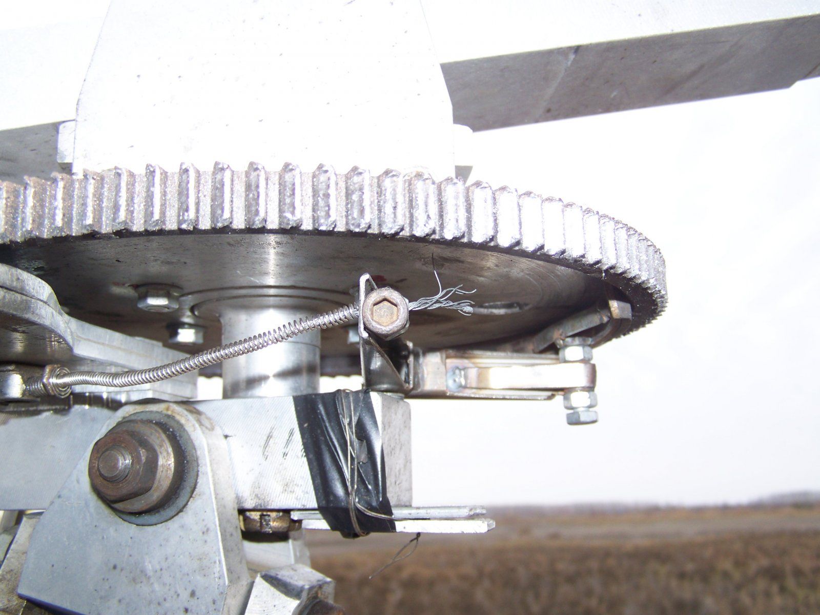

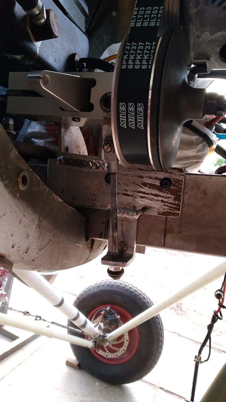

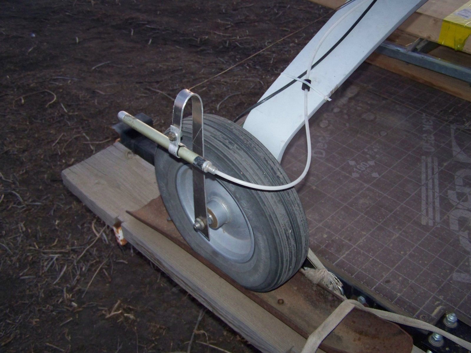

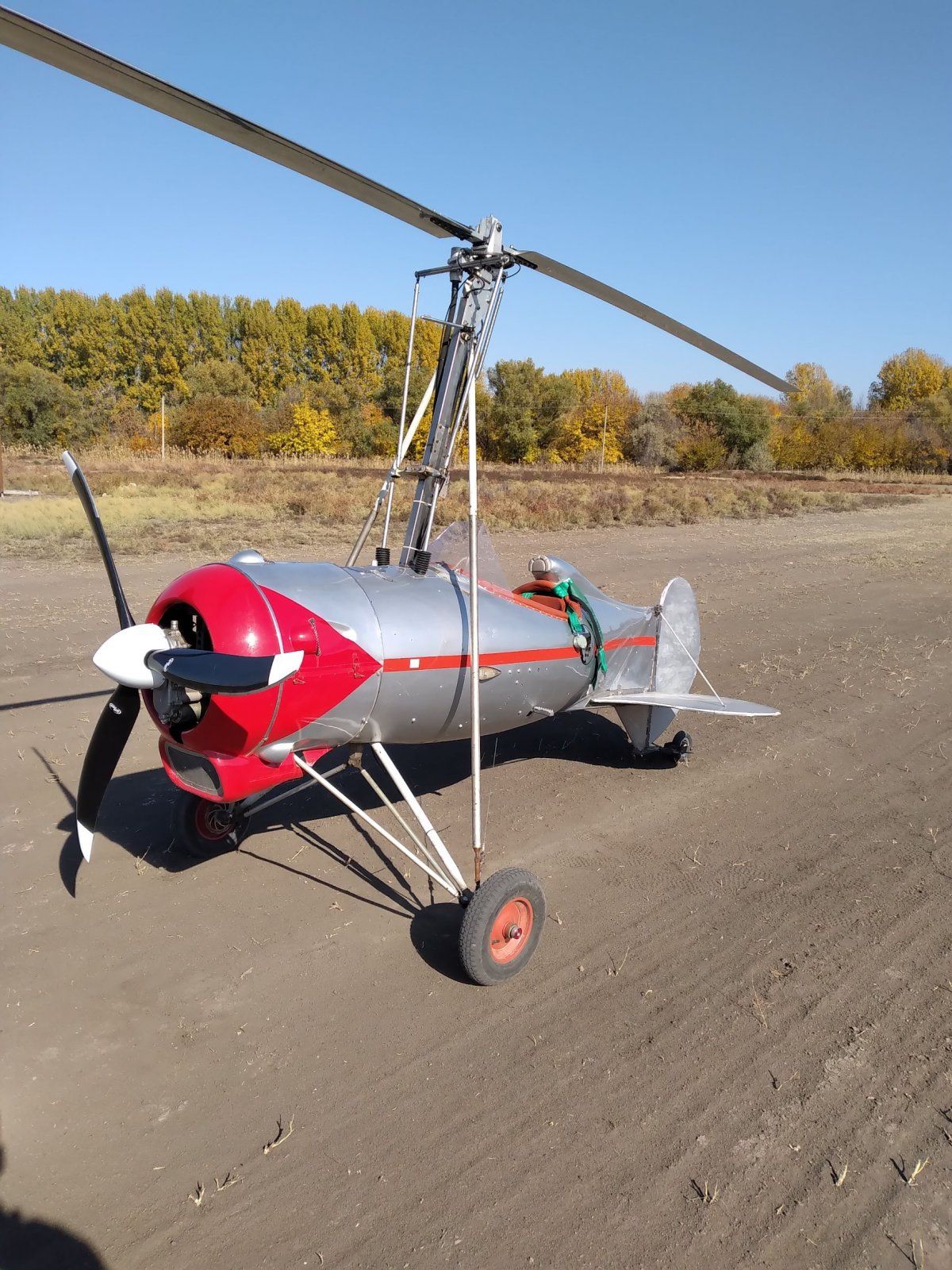

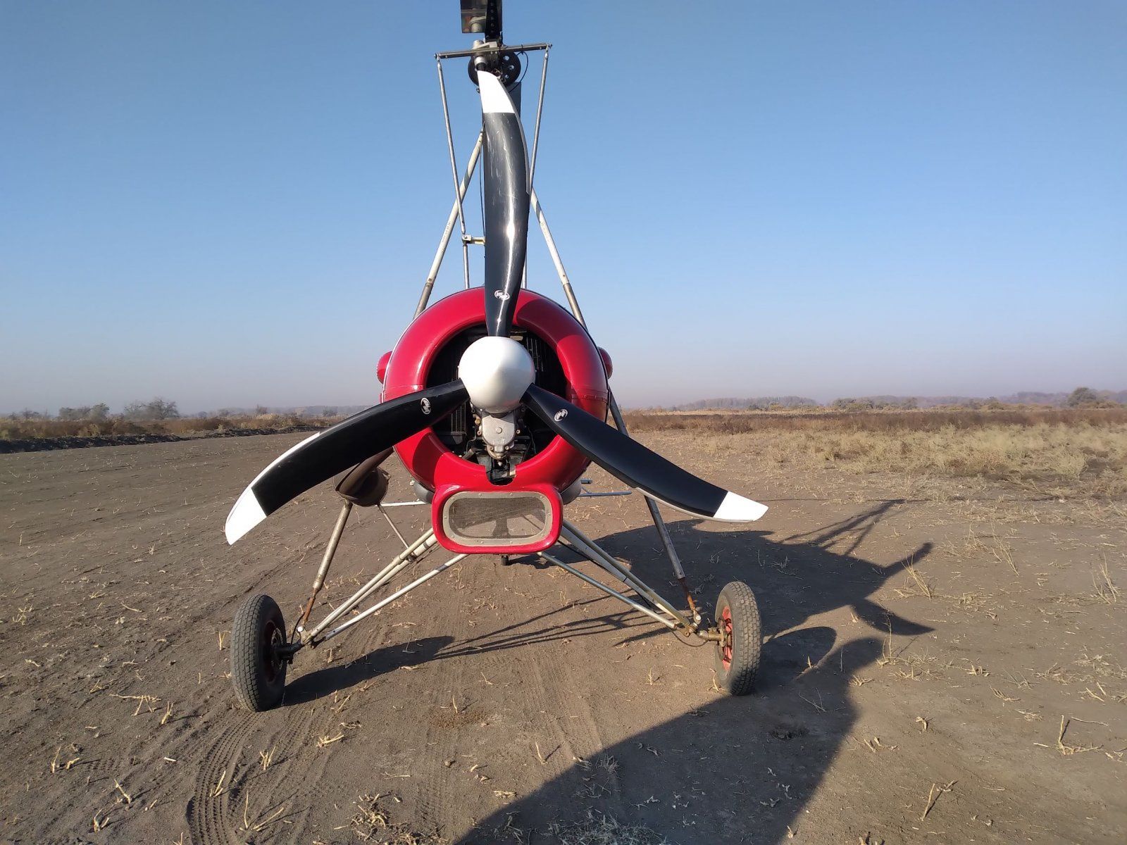

Сегодня денек был просто очень летательный, но интенсивная раскрутка ротора порвала венец в хлам, бендикс перестал выдавливатся венцом, зуб венца перестал быть зубом, так что пятница 13 попросила до весны остановиться. И ещё - пришлось уже на полосе экспериментировать с установкой ПВД, под ротором не хотел работать, пришлось его приспособить на колесе. Вопрос - почему под ротором не работает? А больше его и ставить то не куда. Фото импровизации и всех добавлений регулировок на полосе и на коленке. Сильно не пинайте, идет доводка автожира. Так что до весны ребята. С ув.

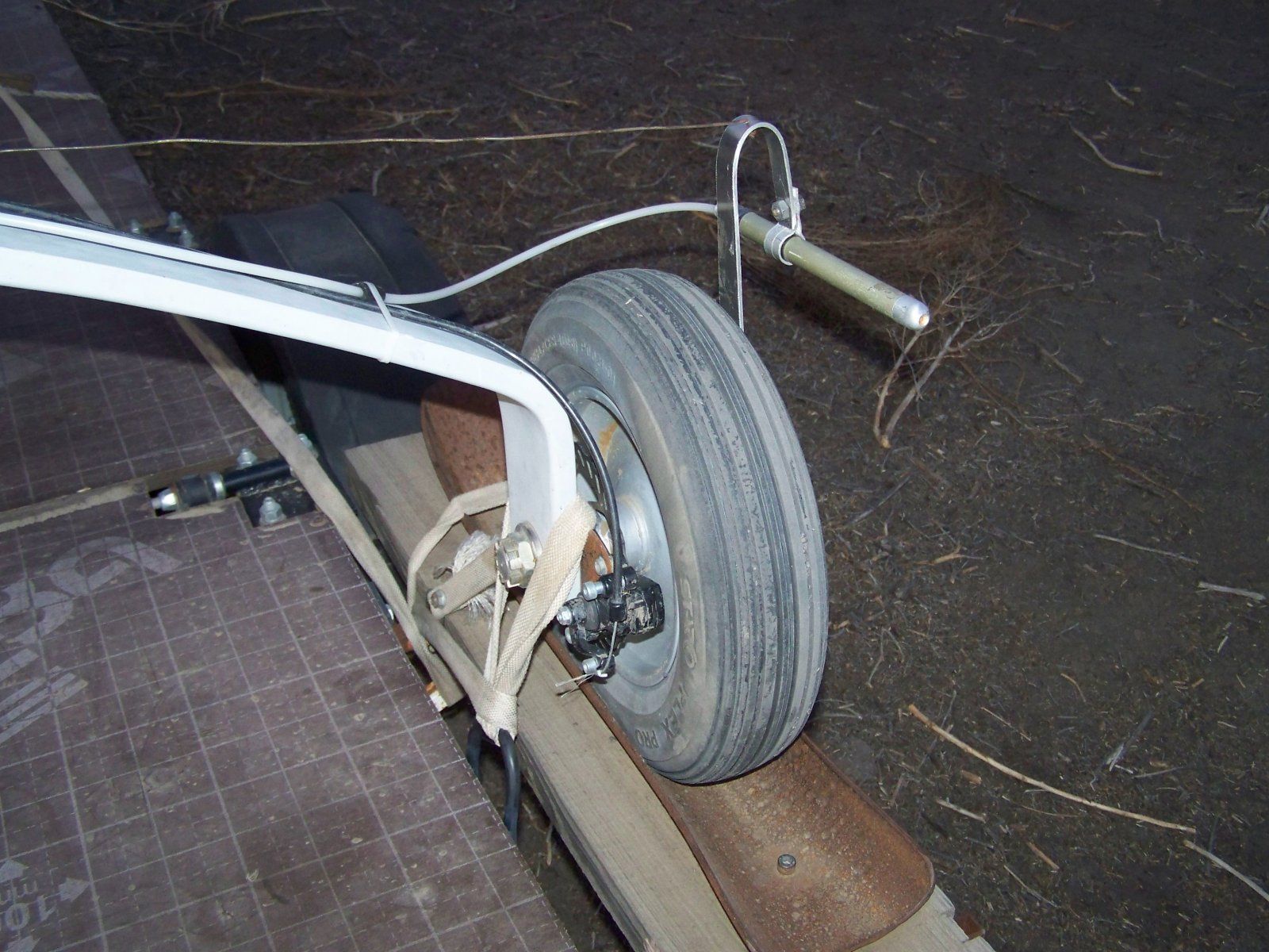

Я уж тогда дальше в бутылку полезу. А как крепление тормозного диска к колесному диску организовали?
Хочу перейти с барабанов на дисковые тормоза, вот и думаю как это устроить.

Здравствуйте коллеги,по просьбе Михаила *Супер*выкладываю результат сегодняшних пробежек. Был установлен правильный ПВД под ротором на мачте, и при работе ротора показывает *0*. Хотя при направлении на него потока воздуха работает. Друзья у кого какие мысли по месту установки ПВД? Или опять колхозить на колесо?

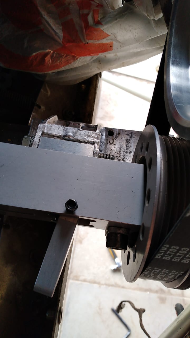

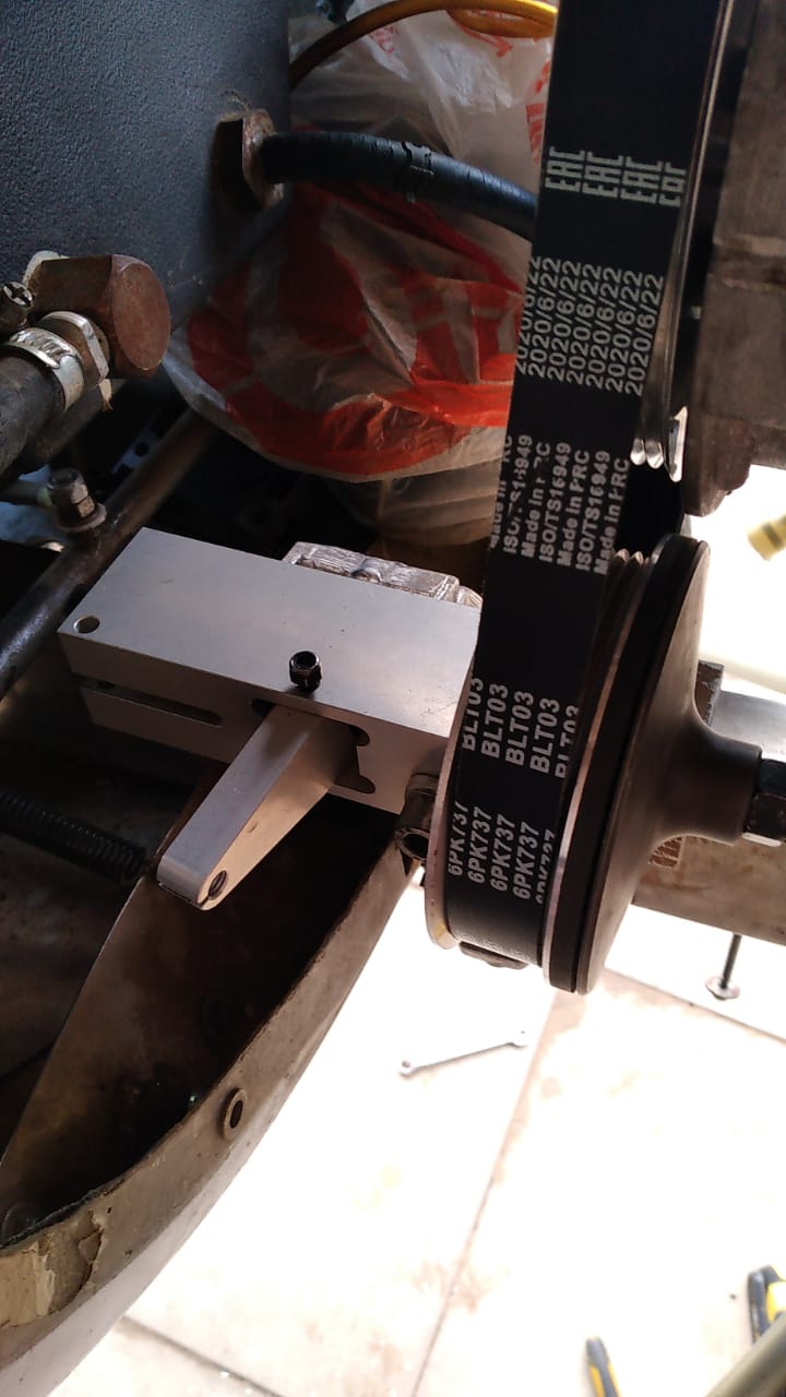

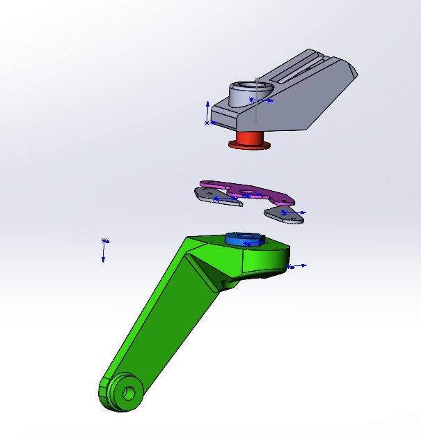

В конце видео сказано, что раскрутка до 300 оборотов. Скажите, что у Вас на конце гибкого вала? Резиновая шайба? От чего? Какой диаметр и передаточное с редуктора на шайбу, то есть, если на выходе редуктора 2500 об. , сколько на гибком вале? Спасибо, за завершение проекта, восхищён, и надеюсь, за ответы на вопросы.
marcons
Автожиры-моя страсть.
Член команды
г.Москва
Отвечу за Михаила, поскольку некоторые детали раскрутки изготавливал я.
Вот компоновка. Диаметр ведущего шкива 170 мм, ведомого примерно 100 мм, Миша уточнит.
