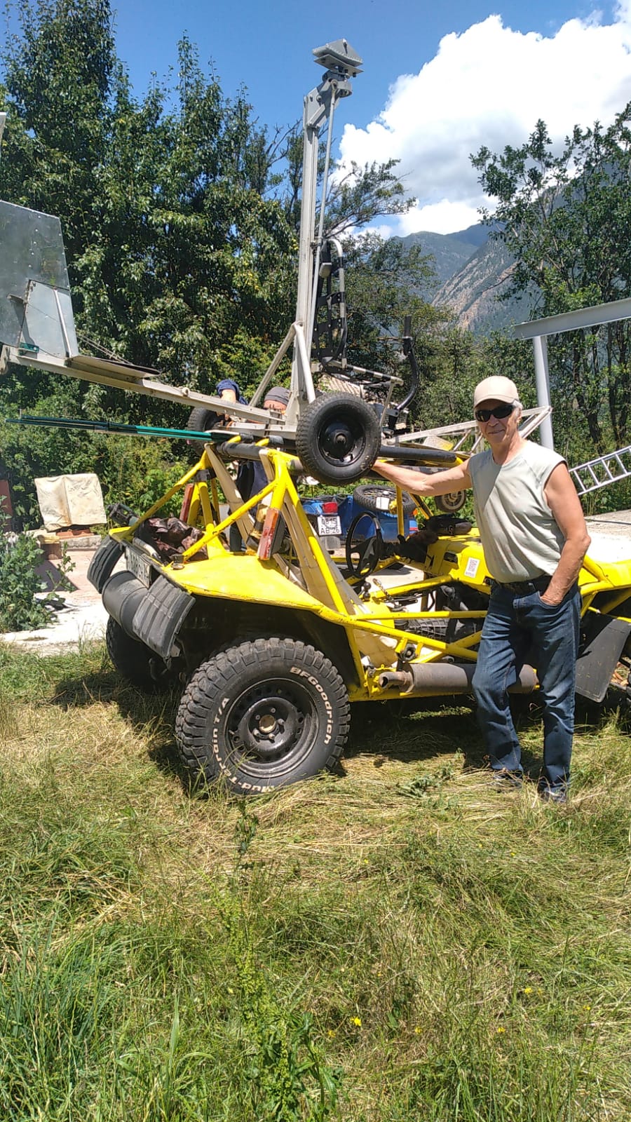

Выкладываю по просьбе Михаила. Он сейчас в поселке Верхняя Теберда, что в Домбае. Совмещает приятное с полезным - любуется местными красотами и заодно помогает товарищу облетывать автожир-планер. Автожир собран по чертежам МК, ротор деревянный, все как в чертежах. Об авторе аппарата Миша расскажет сам, как доберется до компьютера.
Он не полетит. Мы это прошли, году в ???? не помню в каком:(.
Нужно видео поднять с подпрыгиванием.
Потом долго переделывали (автор переделывал) и спустя лет десять - полетел.
Давайте послушаем, чем там это закончилось, погтом могу эту историю рассказать и показать.
Всем привет. ветер был 25км устойчиво при порывах до 30-35 км он подпрыгивал. Если бы ветер устойчиво дул со скоростью 35-40 все бы получилось. Еще все это было на высоте 1250м плюс ротор с качеством ? Так что с Ижевским ротором он бы полетел. Продолжение будет.

он подпрыгивал.
Именно так было и у нас. Он при большой (относительно) скорости будет подпрыгивать, и не задерживаясь снижаться.
Рекомендую, не тратить на ротор МК время. Меняйте.
