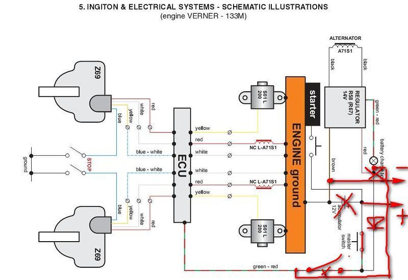

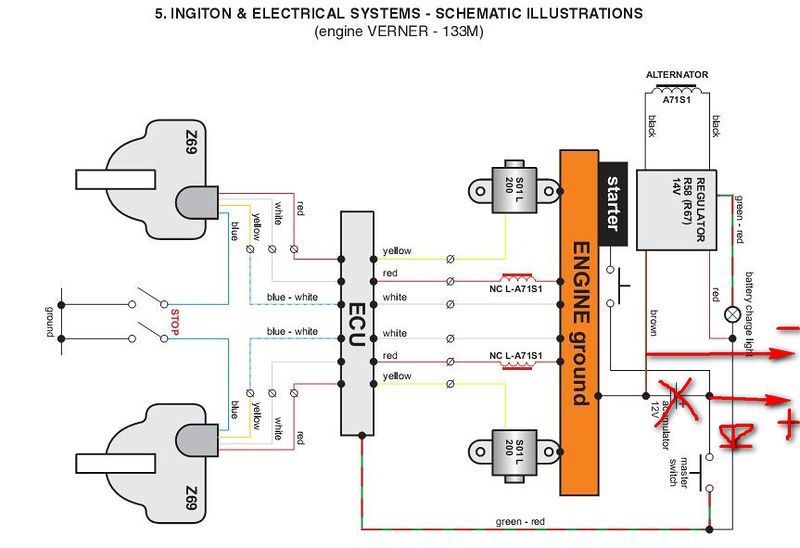

Предлагаю обсудить схему ЛА.
schalke
тольятти
Провода подсоединить к акомулятору второй схемы. Вот только выключатель питания в Вашей схеме несколько странно установлен . Обычно вся схема выглядит приблизительно так (звиняйте за корявый рисунок) . Питание отключается от блока управления управления , а акум постоянно подсоединен к генератору . В авто через через мощный предохранитель.Это сделано для того , что если генератор замкнет, а такое бывает, предохранитель просто сгорает. У Вас же эту функцию выполнит диод. И питание как с акома , так и с рабочего генератора не пройдет в сторону замкнутого.
schalke
тольятти
Диодов два , по одному на каждую схему . А параметры зависят от номинала генераторов ( вольты и амперы). И должны как минимум превышаль оные в полтора раза . Диоды с минимальным падением напряжения , обычно применяют диод Шоттки . Ну а на остальное , тырнет в помощь .

Прошу прощение за назойливость, но ещё вопрос.

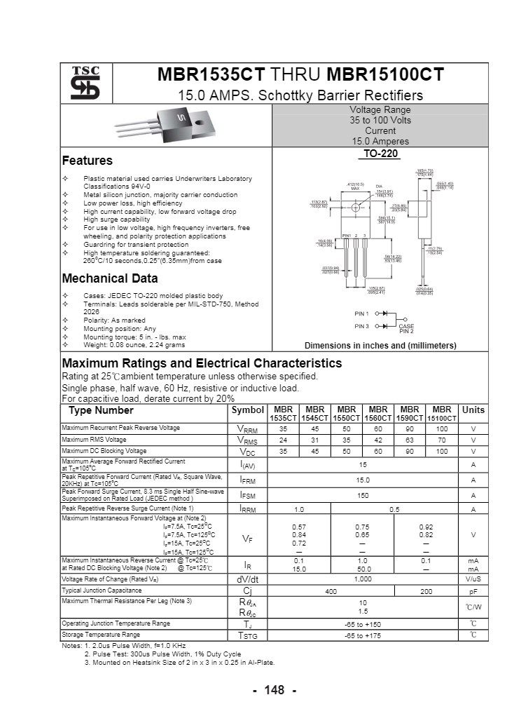

У меня генератор 12v/160w 13a. Что из себя представляет , диод Шоттки?
Рябиков
Изобретаем решительно все!
Это, по сути, диод с малым падением напряжения. Для диодов Шоттки оно может составлять 0.2-0.4 В, тогда как для обычных кремниевых диодов величина равна 0.6-0.7 В. А меньшее напряжение при одинаковом токе – это меньшая рассеиваемая мощность, то есть диод Шоттки будет нагреваться гораздо меньше.
Диод Шоттки. Устройство, принцип работы и основные характеристики.
Для вашего случая можно порекомендовать диод с допускаемым током и напряжением больше в два раза действующего в сети.
Например
Рябиков
Устанавливать приблуду нужно на радиатор. Для снижения токовой нагрузки их можно устанавливать несколько штук в параллель.
Подобные диоды устанавливаются в блоках питания компьютеров. Можно добыть из старых.;)

Ребят не нагружайте человека, если он не знает про диод Шотки то не проще поставить две раздельные системы энергоснабжения?
GRAMOPHONKEN
Анадырь
(y)
Рябиков
Человек учится. Это просто замечательно.
Реально электрическая система будет из себя представлять общую плюсовую шину, к которой подключаются АКБ и, через разделительные диоды, генераторы.
К этой-же шине подключаются блоки зажигания. Все источники и потребители электроэнергии, естественно, должны иметь возможность подключения и отключения. Световая сигнализация о подключении и работоспособности агрегатов тоже будет полезна. Наличие вольтметра тоже само собой разумеется.
