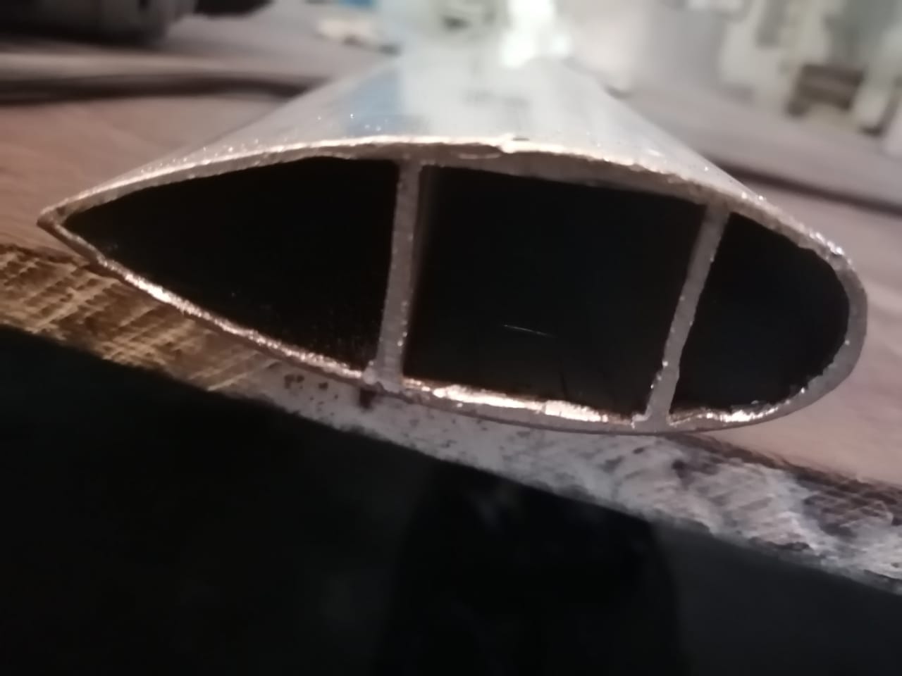

Всем доброго времени.
Для данного проекта было приобретено два хлыста профиля для подкосов крыла. Материал предположительно 6063.
Размеры - 80×28 мм.
Покупался тут, на форуме.
Хотелось бы знать, сколько данный профиль выдержит на растяжение...?
Я покупал такой же профиль, мне было сказано, что это АД31Т1
На заднем подкосе работает, нареканий нет.
Если у вас крыло одноподкосное - я бы усилил вставкой, однозначно.
KV1237542
Если это не Д16 то 90% АД31 как наиболее распространенный: значит где-то 15 текучесть 20 временное.
Но по устойчивости без разницы модуль упругости один.
