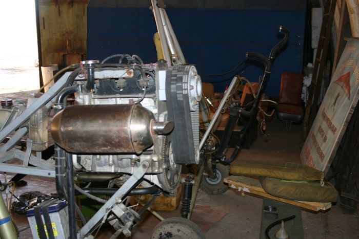

Автоконверсия . Дв. SUZUKI L J- 50. 539 куб. см. 30 л.с. 5500об.мин. Двухтактный, 3 цилиндра,смазка- масляный насос. Зажигание 3 независимых контура( свой на каждый цилиндр ) ,охлаждение жидкостное. Редуктор - зубчатый ремень 1 : 2.6 (оригинальный ,самодельный ) ,тяга в статике 105 кг ( винт луганский пластиковый регулируемый двухлопостный серии Е). Вес ВМУ- 40 кг.  Комплект - ДВС , редуктор , радиатор, топливный насос ( без винта ) запасной коленвал . В целом получилась неплохая , очень надежная ,выносливая  установка с большим ресурсом ( встречал авто с такими движками возрастом 20 лет без капремонта ). За всё хочу 45 000 руб .   Было желание и знаю, как можно форсировать этот ДВС . При  его рабочем объёме 539 куб. примерно до 50 л.с. Фото здесьhttp://my.mail.ru/mail/viktor.lebedev.57/photo
Нахожусь в Приморье. Двиг. был снят с аварийной машины ( СУЗУКИ-КУЛТУС) . замерил компрессию- 7.2 кг. см. ПО паспорту- 8.0 ) Демонтировал головку затем блок цилиндров ( головка и картер алюминий , блок цилиндров- чугун монолит . состояние после осмотра : цилиндры- очень хорошо ( 61. 01мм  ,стандарт ) зазоры в поршневых пальцах и нижних подшипниках шатунов минимальные . поршня - на очень хорошо. Заменил только поршневые кольца ( стандарт ), хотя и родные были в хорошем состоянии. При сборке заменил прокладку под головкой цилиндров  ( делаю сам из мягкого  листового алюминия 1 мм ) После   обкатки замерил компрессию- 7.6 .После двух лет не очень интенсивной лётной работы (примерно 100 часов ) компрессия- 7.4 - 7.3 . Анализ блока показал , что его можно растачивать до 64 мм. Выбор поршней , в том числе и с других моторов, достаточно большой . Это ещё и путь форсирования движка по рабочему объёму. Три года назад в такой двиг. я установил поршня от ЮПИТЕРА (после расточки до 62.00 мм ). Друг на своей полноприводной табуретке гоняет до сих пор, выступает на местных соревнованиях по экстремальной езде. Вес  ВМУ с деревянным моноблочным винтом был 41 кг , но после этого в процессе эксплуатации я заменил стартер и генератор на более легкие.

я б наверное фото добавил
    55,6 КБ · Просмотры: 66
