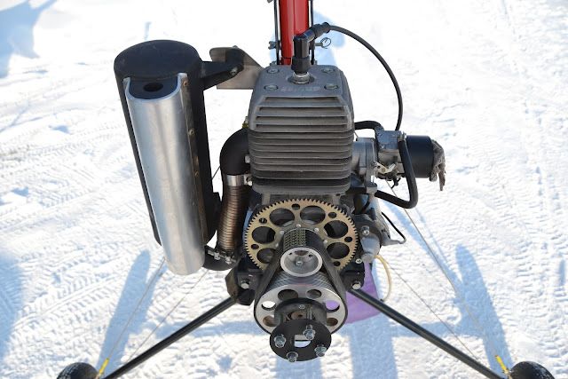

нету наверно ни у кого ,а давайте менятся я вам нирт 23 а вы мне 33
