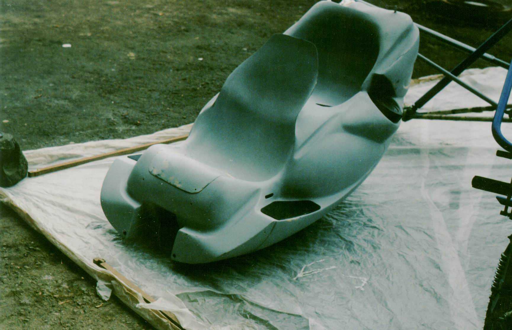

     У нас был харьковский аппарат С-7. В химбаке широкая горловина, миллиметров под 150. Сделали нержавеющую лейку с диаметром верхней части 400 мм и нижней - 150. На ней сверху сетка для фильтрации крупных частиц. Лейку вставляли в горловину бака и быстро заливали сначала из 20-литровой баклажки воду. Вода падала в бак за считанные секунды. Потом химикат и снова воду из заранее подготовленных баклажек. Быстрее заправить аппарат любым насосом невозможно. Фишка в широкой выходной части лейки. Назвали её лейка-унитаз.
вот, собственно

   Да, это модуль от С-7, содержащий химбак на 140 л, над ним бензобак на 27 л, и на всём этом сидения для пилота и пассажира. Весьма удобно.

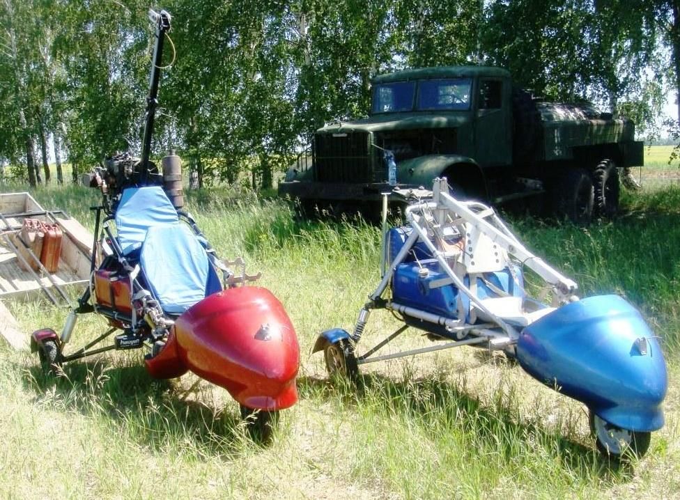

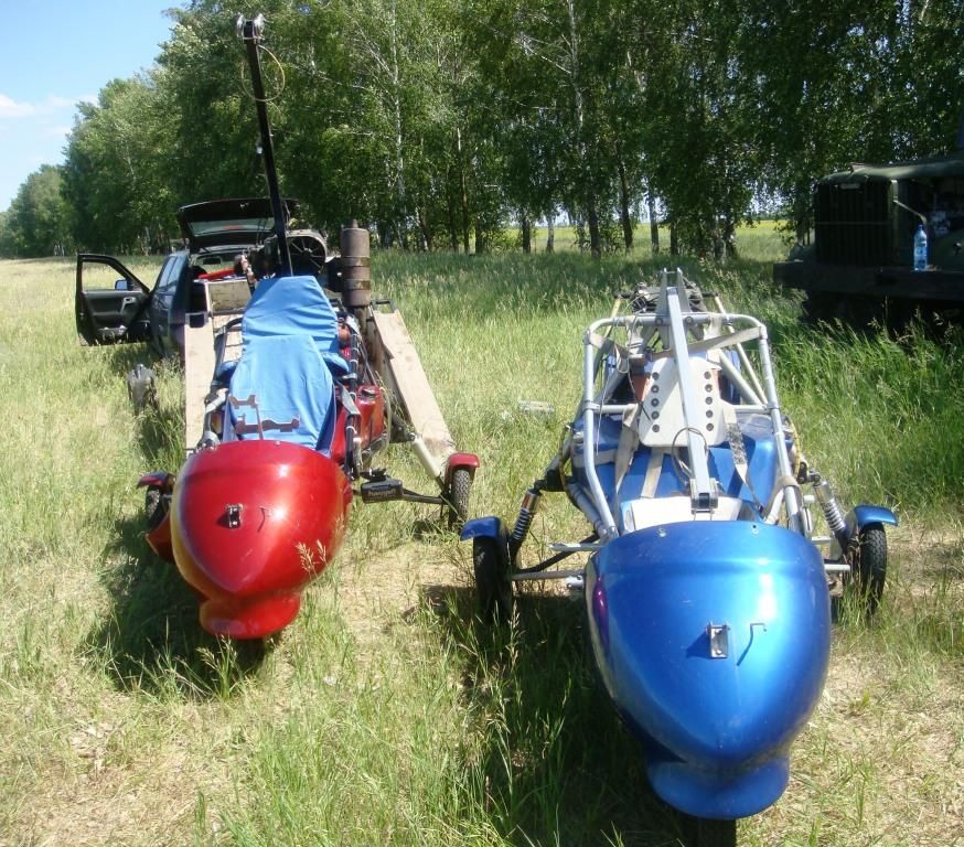

Дело ещё в том, у МОЕЙ телеги - две симметричные горловины на хим. баке, что иногда очень удобно (можно подъезжать к заправочной станции любым бортом)! Не было бы второй горловины, - не было бы предпосылки...!!!
