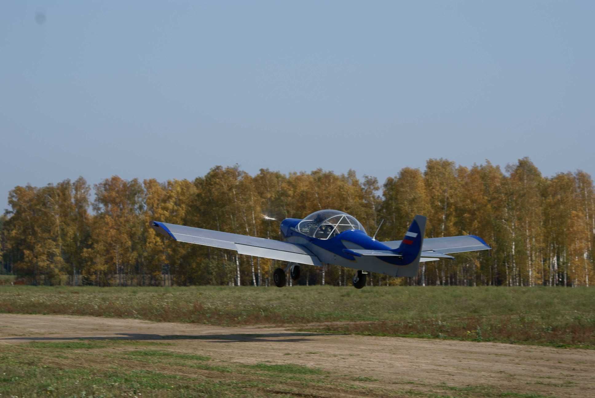

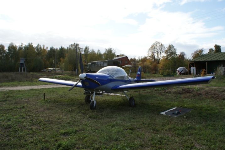

7октября 2011 года поднят в небо Зодиак СН 650.
Процесс его постройки активно обсуждался на форуме, например в проекте СССР, и вот теперь он в воздухе.
Спасибо всем, принимавшим участие и поддержавшим сей проект.

Друзья, и самолёт красивый и настроение подняли своей радостью, и своим достижением! Давайте красивых фоток чтоб зиму встречать с приятными впечатлениями. Поздравляю!
Большое спасибо.
Съемок много, обязательно вывешу, просто пока много работы, испытания продолжаются.
Дв-ль Ротакс 912 100 л.с. винт киевпроп.
Немного переутяжелили, до 360кг. , за счет  6" основных колес, жестких тяг на рв и усиления лонжеронов
Разбег с 1 чел. 70м, с двумя( 200 кг) и полными баками 110-120 м.
Скороподъемность 5 м.с., скорость пока больше 200 не давали.
