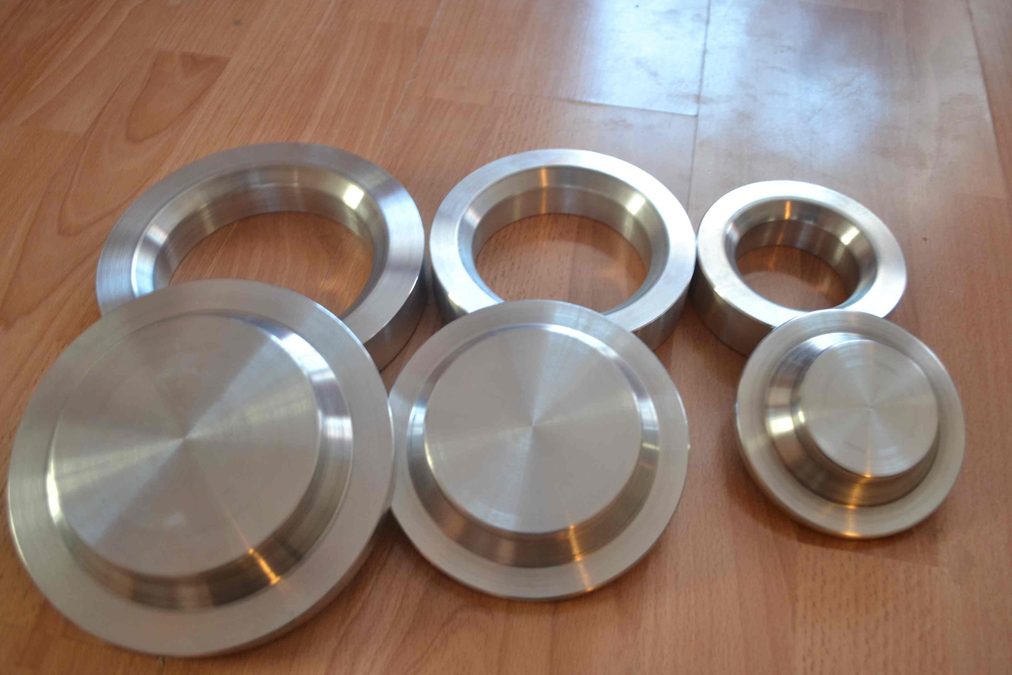

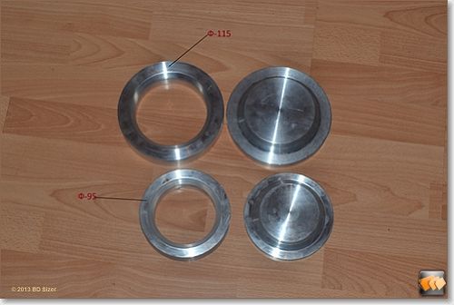

Может кому пригодяться прессформы ф115-1400 руб и Ф95-1300руб.
Применяються для отбортовки отверстий.Размеры для самолётов СН-701,601

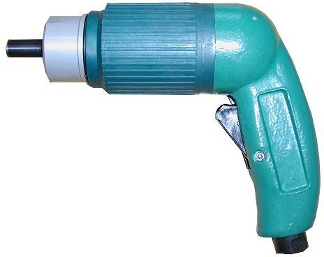

Она новая сейчас под 15 косарей, просят с завода и не факт что будет работать,а продавец молчит продал наверно,дрель не быстроходку)))))подарю просто так))))))))))))))),у Вальса спроси там в развалах я видел лежат,чуть им ума дать и работай не хочу,кстати наши лучше вражеских и китайских)))))))))))))) :IMHO
Максим. Я таким на работе иногда развлекаюсь. Качество и надёжность вне конкуренции.Но пока за такие деньги не могу.
Дрель мне какую-то принесли.Всё забрать не могу.Есть подозрение что силовая низкооборотистая из автосервиса. Ладно. С дрелью позже. С СПГ видимо тоже.В связи с тем,что пока придёться отложить CH-601. А то на работе клепаешь ,дома клепаешь. А когда летать то? Надо побыстрому из тряпок и трубок и в небо. помогает от депрессии. Да ты в курсе.....

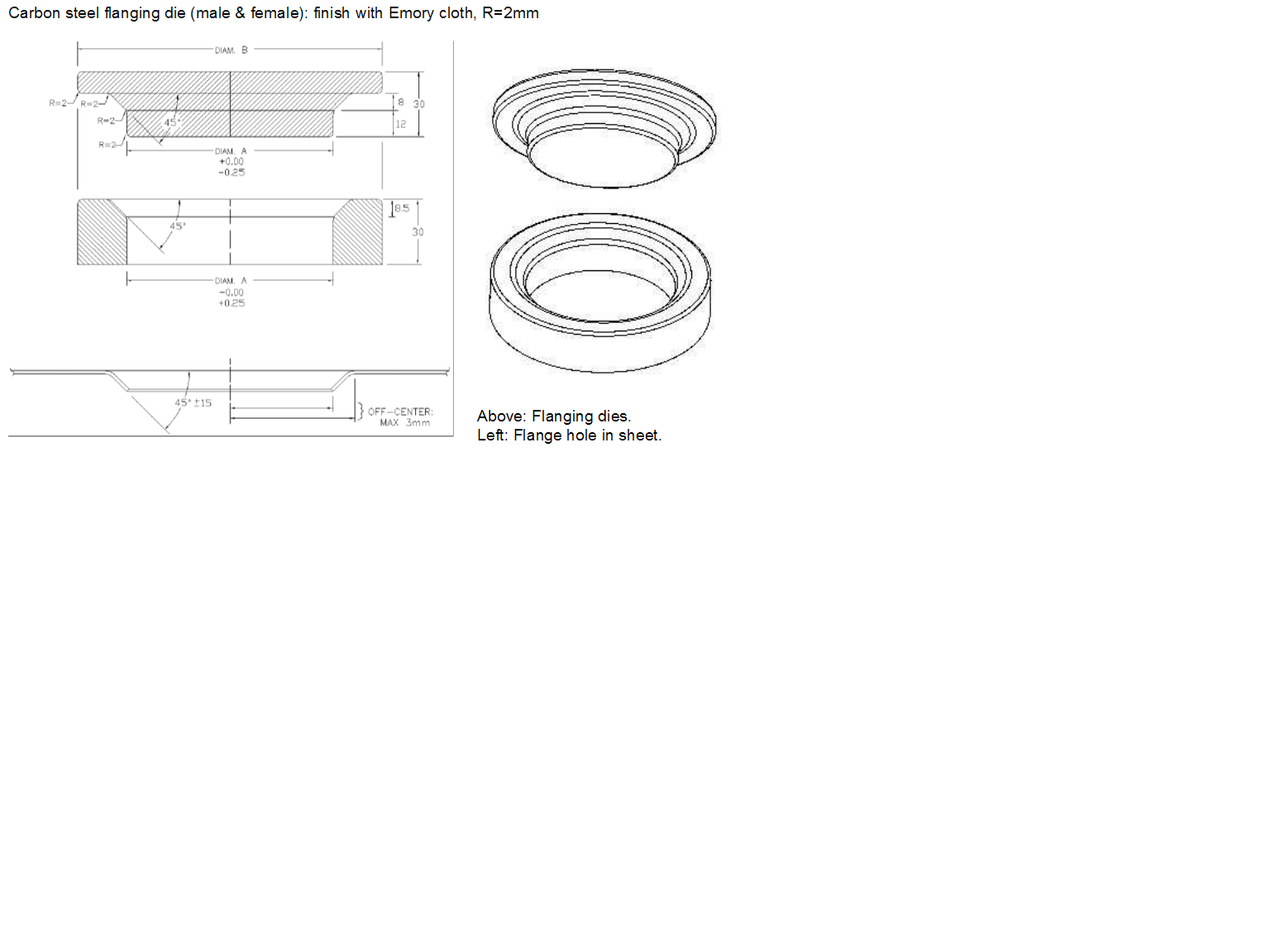

Выполнены вот по этим чертежам
Изготавливались на заводе,в цехе где изготавливаеться инструмент для сборки самолётов(пневмоскобы, обжимки для молотков, для тех-же скоб, под разные виды заклёпок)

К сожалению купить лист дюраля,для того чтобы показать какие получаються отбортовки я не могу себе позволить.
Радиусы на кромках выдержаны, если делать всё правильно, то рвать ничего не будет.
Формы делались из калёного дюраля,для себя.
