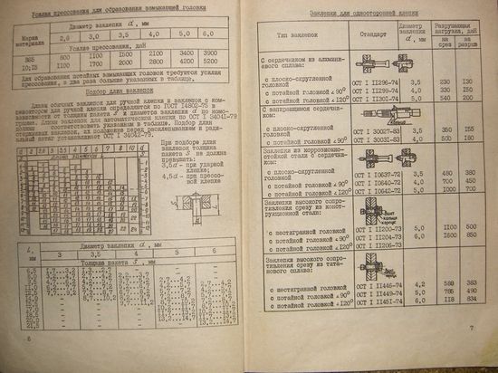

Достаточно ли 1-тонного пресса для прессования заклепок типа 426AD 3/16?

Так все просто - начинаю строить самолет, инструмент подбираю. В основном буду применять заклепки полнотелые, часть планирую прессом давить (отсюда и вопрос), часть пневмо-молотком, остача будут вытяжные. Я видно неправильно вопрос сформировал - подразумевал "заклепки расклепывать".

Мне кажется, если ручной пневмопресс, так 1т даже много будет...

усилие прессования заклепок
    51,8 КБ · Просмотры: 223

Вопрос не об изготовлении, а расклепывании...
