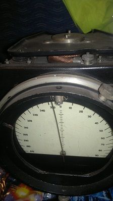

Прибор обхода грозы Ту 144
ПЗ
Ту 144 это название прибора или самолета? На самолете Ту-144 таких приборов отродясь не было.

Вроде как индикатор от РЛС РПСН-2, а это Ан-24, Ил-18.
Фото бы получше.
И фосфора там нет. Там трубка с люминофором длительного послесвечения.
ПЗ
На Ту-144 стояла "Гроза-144". Ничего особенного.
Другое дело, что на первых машинах к ней прилагался т.н. Пульт управления перекрестием. За этот пульт я дал бы дорого, но его уже не найти.

Так я и говорю, что "вроде как". Могу и ошибаться.
Мне он напоминает штурманский индикатор от РПСН и то - верхнюю его часть.
Но, спорить не буду. Нужно фото хорошее.
Alexander_86
Похоже на ЭЛТ от РОЗ-1.   Такие на АН-12 видел. На ТУ-144 стояла штатная Гроза.   С продавцом аккуратнее, ник сменил, а фото те же самые осталсиь :mad:  Обсуждали уже.
