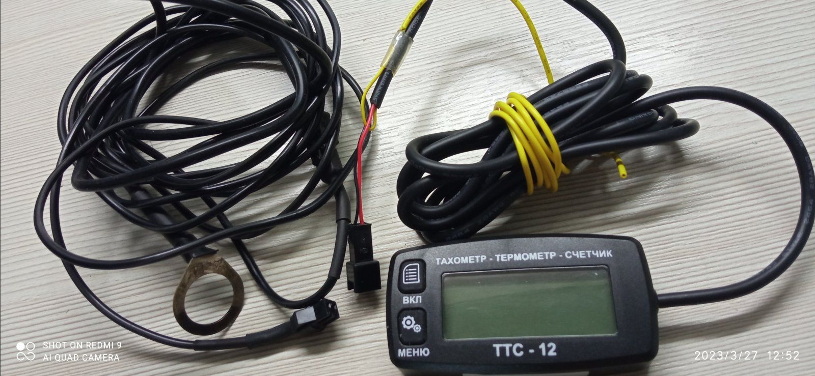

Есть вот такой приборчик, ТТС-12.
Будет стоять на МДП.
Но вот проблема в том, что длинны штатного провода,который идёт от самого прибора до термодатчика, не хватает до приборки.
Заказывал вместе с прибором удлинитель, но оказалось что он удлиняет только длинну термодатчика. А провод тахометра, остаётся на проводе который идёт от прибора до соединенительной колодки. А он длинной всего 1,5 метра.
Вопрос.
Как перенести провод тахометра, да и можно ли удлинять его его провод? Не будет ли он от этого давать не верные показания?
Может кто пользуеться таким прибором, подскажите.
Спасибо.

Спасибо. Буду пробовать.
Не понятно только, почему производитель сразу не сделал удлинитель для тахометра?
А сделал только для термометра.

Если не будет работать можно увеличить кол-во витков.

Потому что термопару нельзя подключать абы как, там есть своя специфика.

Так её по другому и не подключишь, там соединение на фишках сделано. А вот провод тахометра, почему то не сделали через фишку, чтобы можно было удлинить.

Почитайте что-нибудь про термопары. Многие вопросы отпадут.
