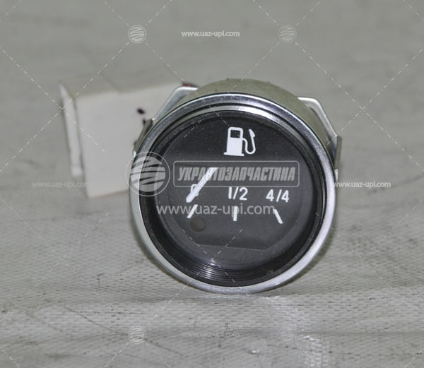

Господа летчики и техники СЛА подскажите чем контролировать уровень топлива горючего в полете. Бензобак, сделан из 20-и литровой канистры и закреплена в горизонтальной плоскости. Можно поставить от автомобиля, но поплавок имеет малый ход и показания будут грубые. Буду благодарен.
levadelta
Башкирия
Комплект датчик и указатель от Ваз 2104 - тоже почти плоский бак, не толще канистры.
car-avia
У пилота есть работа он летает самолёт!
Укоротите дужку крепления поплавка до нужного размера и будет Вам счастье.
P.S. Укоротить можно сгибая в зигзаги,тогда проще будет отрегулировать.

Уважаемые коллеги, купил датчик уровня горючего и щиток приборов от ВАЗа, где указатель находится под стеклом и отдельноего исапользовать болюсь не получится, что делать?Как говориться -купила баба порося.
