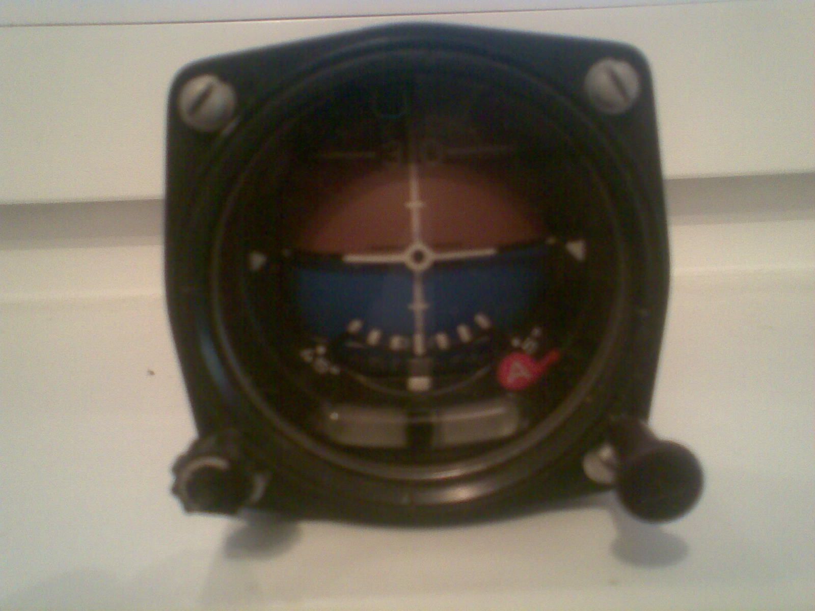

АГК Лун 1202 Кол-во 1 шт. цена 5000 руб.

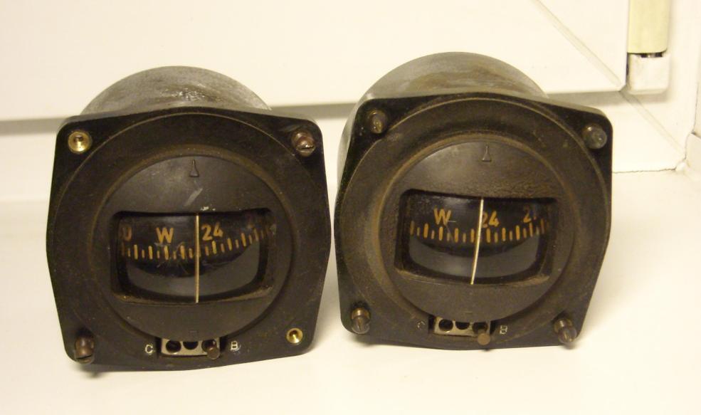

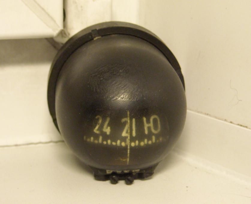

Компас Лун 1222 Кол-во 4 шт. Цена 2500 руб.
    45,1 КБ · Просмотры: 79

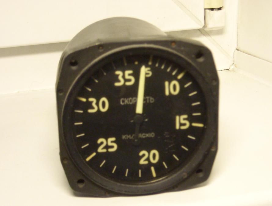

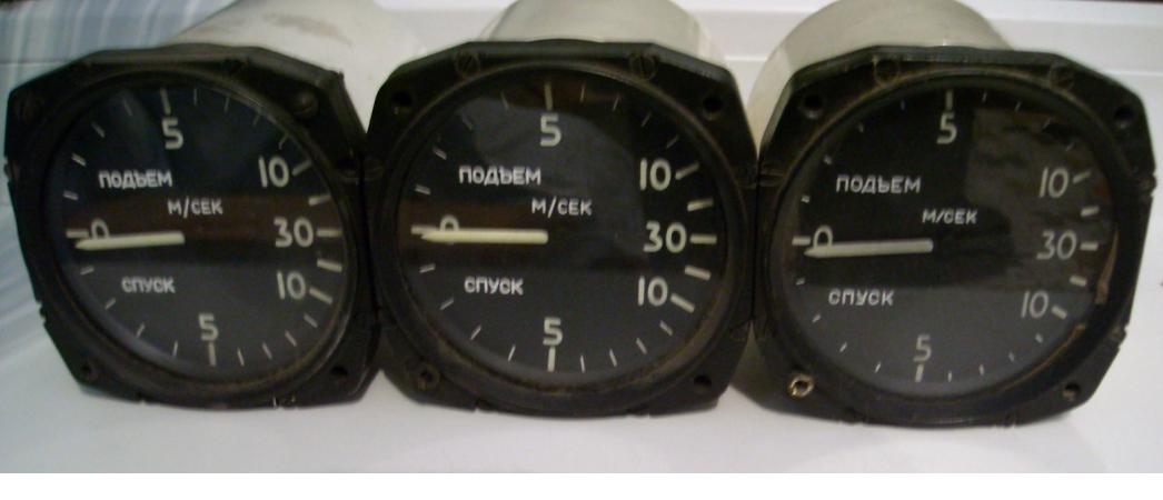

ВР Лун 1147 +/-30 м/с Кол-во 3 шт. цена 2000 руб.
    39,9 КБ · Просмотры: 67

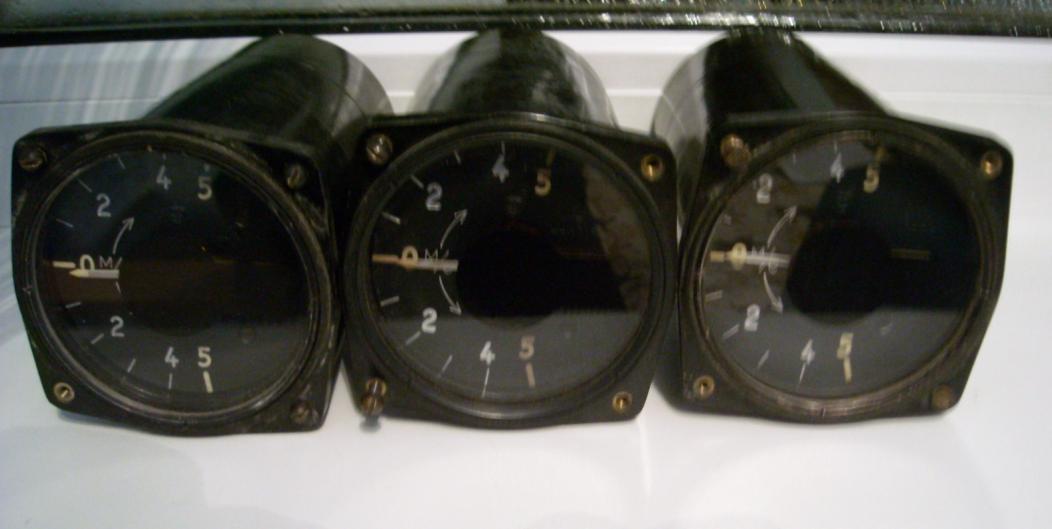

ВР Лун 1147 +/-5 м/с Кол-во 3 шт. цена 4000 руб.
    45,5 КБ · Просмотры: 80

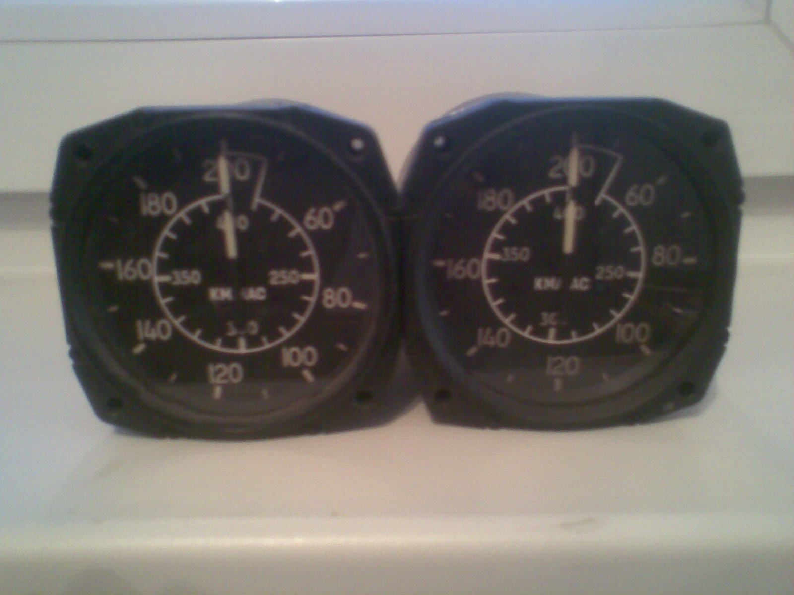

УС Лун 1106 Кол-во 1 шт. цена 3500 руб.
от 0 км/ч до 400 км/ч Ц.Д. 10 км/ч

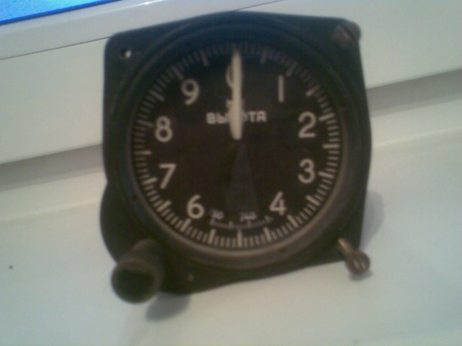

ВЫсотомер Лун 1121 Кол-во 1 шт. цена 3500 руб.

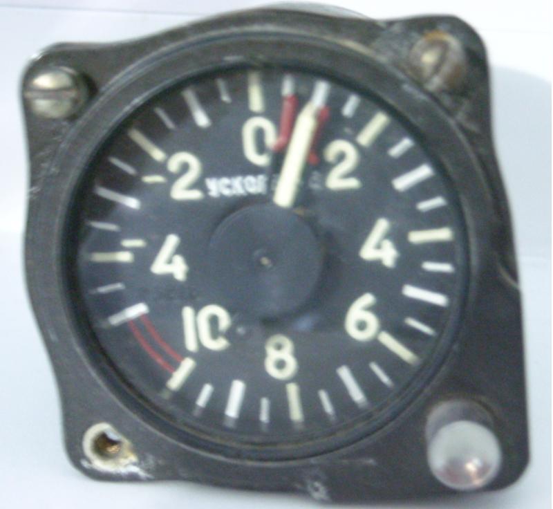

акселерометр АМ-10 Кол-во 1 шт. цена 4500 руб.

Обращаюсь к сообществу..... Как планерные приборы ведут себя в самолетах с хорошей вибрацией ??? Планируем применить на Як-12 :
- АГК Лун 1202;
- ВЫсотомер Лун 1121 ;
- УС Лун 1106;
- ВР Лун 1147 .
- АГК Лун 1202;
- УС Лун 1106;
- ВР Лун 1147 .
Можно сказать, что без особенностей. У АГК есть коррекция, но врядли вы на ЯК-12 будете по полчаса в спирали с одним креном стоять 🙂.
Только здесь две картинки с названием LUN1147. Верхняя - правильная.
На той, что ниже - вариометр LUN1141. Отличается по конструкции от самолетных  - он флажковый, со встроенным термосом,  и это самый хрупкий прибор из Бланиковских. Работать будет, но на самолете его применять смысла нет.
