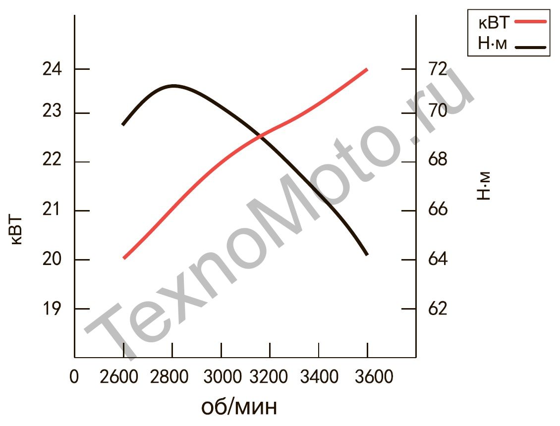

Судя по графику
dvuhcilindrovyj-benzinovyj-dvigatel-zongshen-zongshen-zs-gb1000fe-35-l-s-teksnomoto-ru.jpg
при 3200 об/мин должно быть никак не меньше 30 л.с.
...На 4000, он должен выдать под 40лс...
Если мысленно продлить линию мощности до 40 л.с. (29,4 кВт), то 40 л.с. должны быть где-то в районе 4500 об/мин, а то и больше, потому как после 3500 график момента начинает бодро уходить в закат.

Да, точно, про расточенный жиклёр забыл - момент поднимет. И согласен, что 4000 разумный предел по оборотам. То есть 40 л.с. при 4000 об/мин и на редукторе. Винт наверное от 1,25 и выше. Масса ВМГ наверное в районе 55 кг.
Мне всё же более по душе безредукторный вариант на 30 л.с. при 2800 об/мин; пропеллере 1,5 м; массе ВМУ около 40 кг.

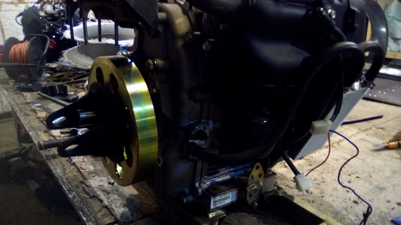

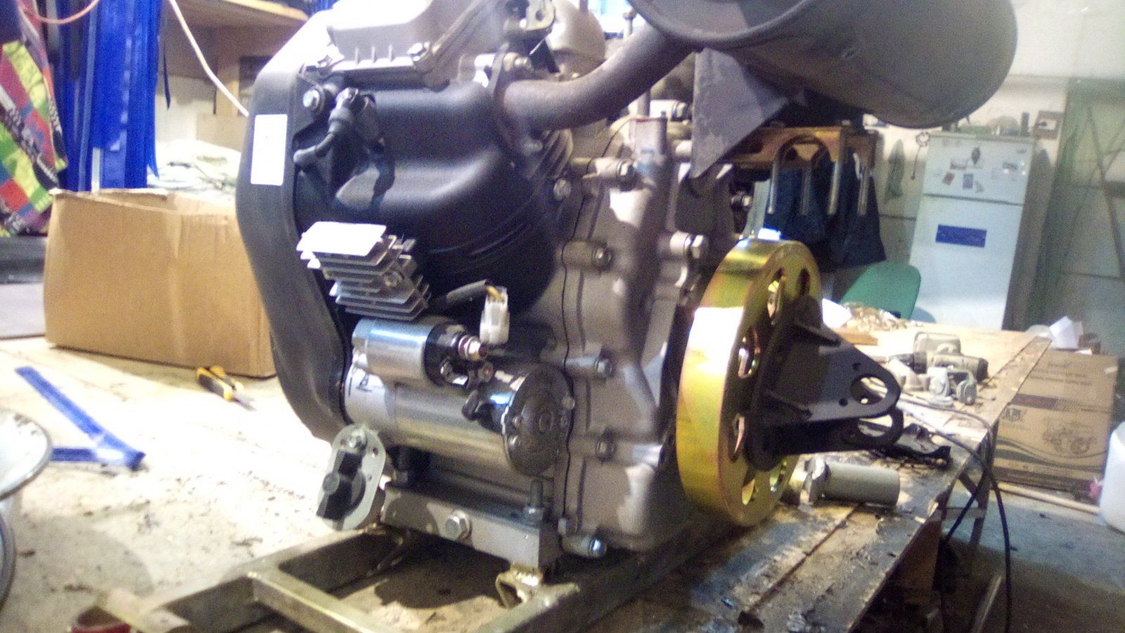

Решился я на новый вариант безредукторной установки. Откопал и притащил литровый Лончин.
Собственно делать почти ничего не надо. Только поставить центробежную фрикционную муфту (ЦФМ).
На фото детали ЦФМ просто надеты на вал.
Очень жду дальнейшего рассказа, что да как, что получилось и т.д. Давно положил глаз на движки данного типа, а тут вы со своими экспериментами, которые вселяют всё больше и больше уверенности в правильности выбранного пути. Интересует как раз безредукторный вариант с посадкой винта на вал.
