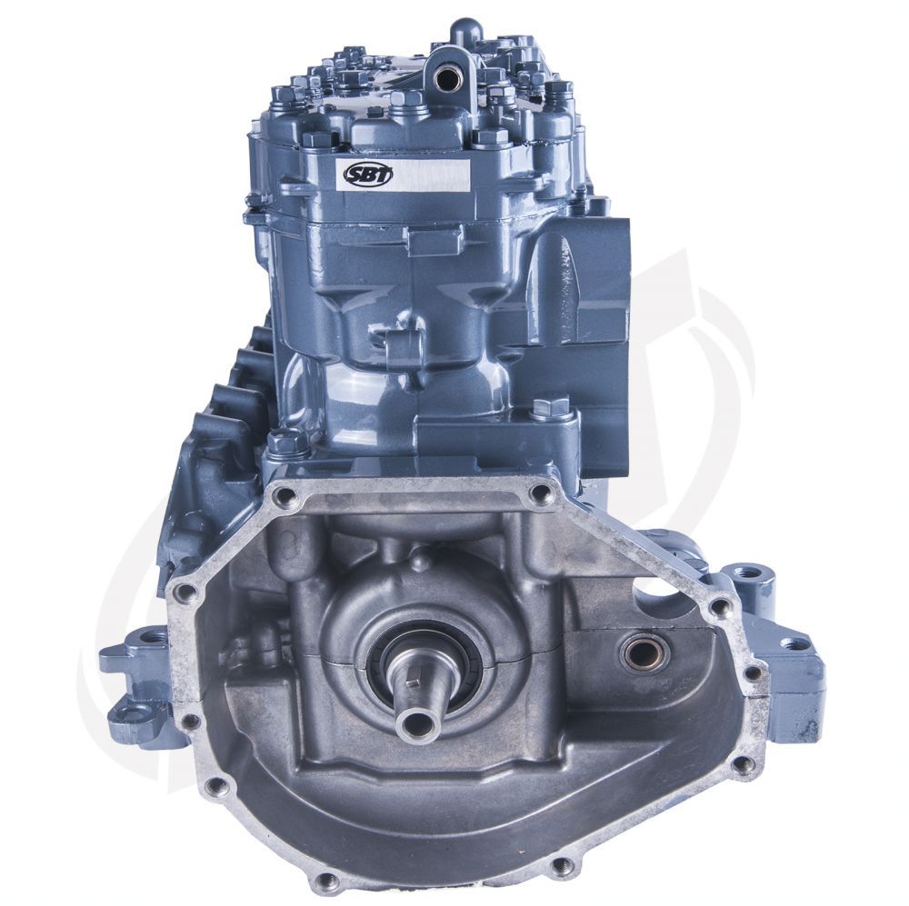

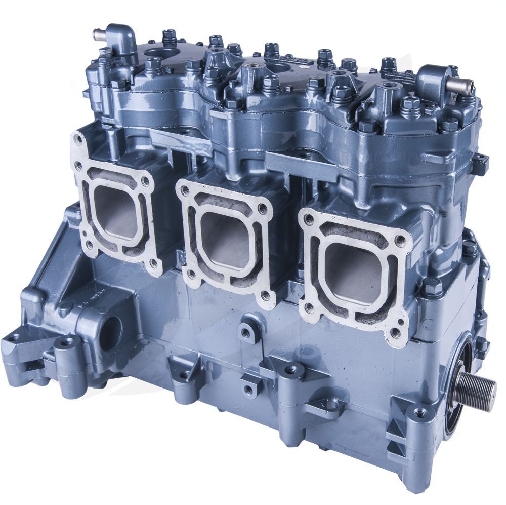

оказалось штатовская фирма SBT делает "свои" копии движков гидроциклов:
SBT is now offering brand NEW SBT engines to replace Sea-Doo 4-Tec and Yamaha 1.1L. We have engineered our own blocks, heads and crankshafts, resulting in an engine that is fully interchangeable with most PWC and Jet Boat applications.
SBT теперь предлагает ‎‎совершенно НОВЫЕ‎‎ двигатели SBT для замены Sea-Doo 4-Tec и Yamaha 1.1L. Мы разработали собственные блоки, головки и коленчатые валы, в результате чего двигатель полностью взаимозаменяем с большинством применений PWC и Jet Boat.‎
Они дают 2 года гарантии и говорят ресурс > 1000 часов... не только Китайцы делают копии... :)
