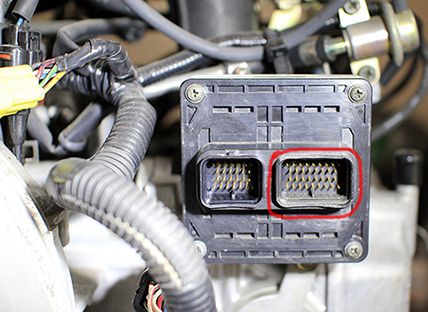

определить мозг денсо легко- в 2001-2005 это квадратная железная коробка и 5 белых разъемов.
после 2006г. черная пластиковая прямоугольная коробка и 4 белых разъема.
кстати на 99,9% это мозг с электродросселем.
в старых 5-ти разъемных мозгах я электродросселя не встречал.
если разъемов 3 или 4 и они цветные- это хитачи или jecs.
если квадратная железная коробка и  4 белых разъема- это хитачи под электродроссель с 2005г.

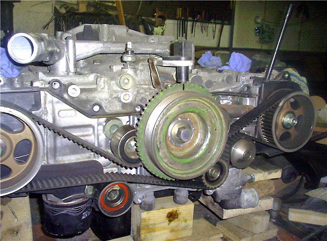

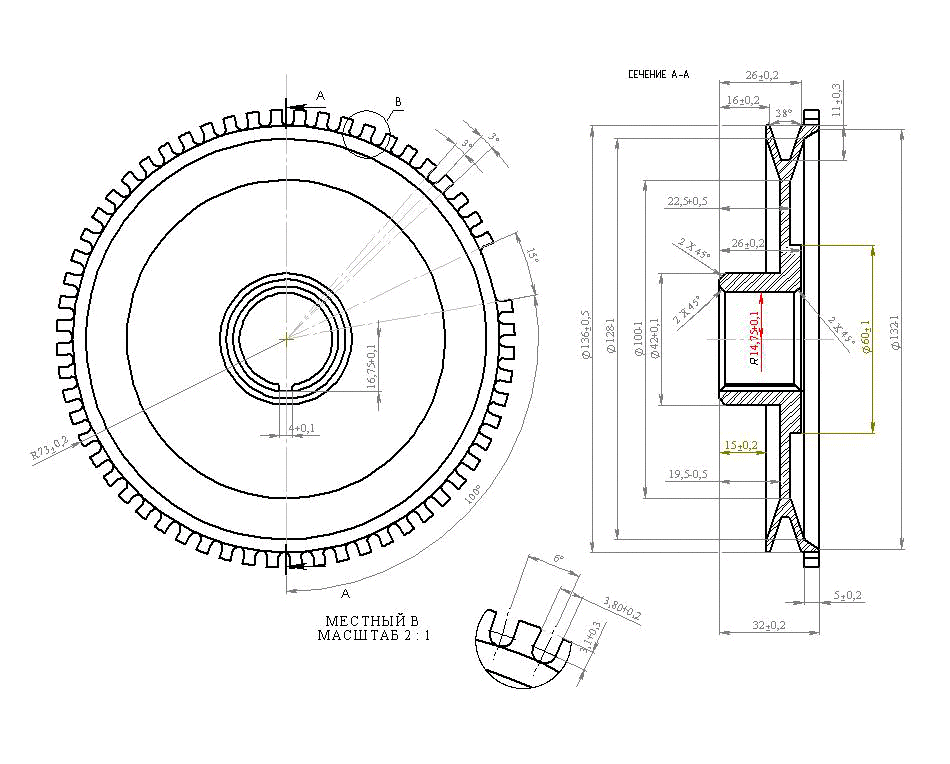

Теперь вопросы: где-то у Havanskii  я видел фото двигателя с вазовским шкивом на коленвале  (зеленый такой) от какой модели ВАЗ (в магазине их два)? Какие требуются доработки шкива? Не успел связаться с Havanskii, а ведь он был совсем рядом.
Еще вопрос, на субару-форуме ответ дать не смогли: Мой двигатель  - EJ20JDX1FE  EMPI SOHC  под управлением ECU  22611-AD340 (крепится прямо к двигателю) от E-SF5. Ищу распиновку ECU, Интересует возможность запустить двигатель от него.
http://www.reaa.ru/cgi-bin/yabb/YaBB.pl?num=1290655834 Так почитайте всю ветку Валеры, там и найдете ответы.
Pavir
T3Subaru
Спасибо maverick за столь быстрый отклик. Читал и перечитывал его ветку и его посты, и ветку по двигателям субару, но информации по этим зеленым шкивам не нашел.
Реперный диск 60-2 от ВАЗа , который идет со штатными январьевским ЭБУ. В данном случае , если мне не изменяет память, то использовали от Нивы-шевроле. Вы лучше у Казака по Беркуту спросите он лучше знает.

По датчику скорости - на некоторых компах субару можно подсунуть сигнал с датчика положения распредвала.
Я делал это на EJ201 с мозгом хитачи, в логе скорость скакала как бешаная лошадь)))))
