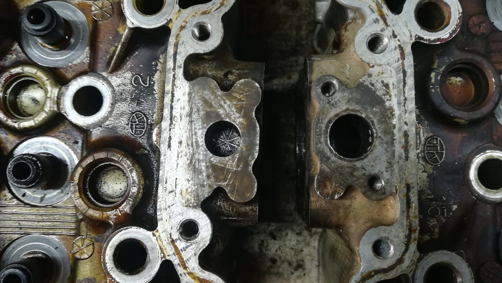

Отличаются ли по посадочным местам, прокладкам и т.д. головки цилиндров EA82 и EA82T? Можно ли поставить головку с турбоверсии на атмосферник?

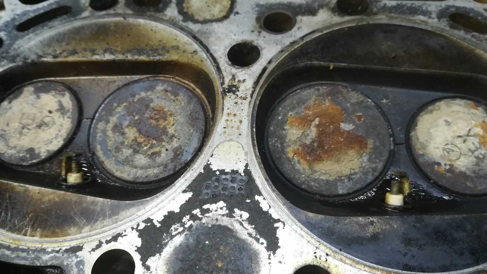

Перебираю EA82. Лопнули три из четырёх перемычек между клапанами. Головки в утиль.

Это про ЕА-81. И фото у вас головы с ЕА-81. У него распредвал один, и действительно были версии с другим расположением клапанов.
У ЕА-82 есть варианты под карбюратор и моновпрыск, с одним впускным окном на головку: Single port
и под распределенный впрыск, как атмосферный, так и турбо, с двумя впускными окнами на голову: Dual port
Расположение клапанов и прокладки - одинаковые.
Если менять головы с турбо на карбюраторные, нужно будет и впускной коллектор менять. Плюс у турбового ниже поршни и меньше степень сжатия.
Перемычки заваривают. Правда, встает вопрос целесообразности по цене, ибо снимать, ставить и заново притирать сёдла клапанов нужно

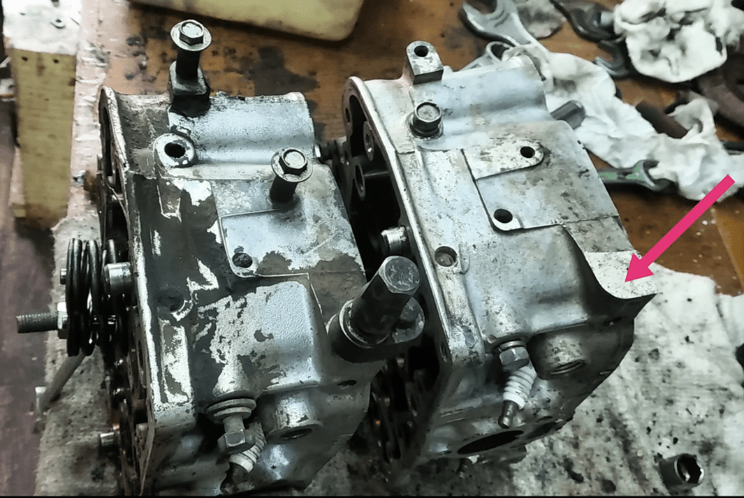

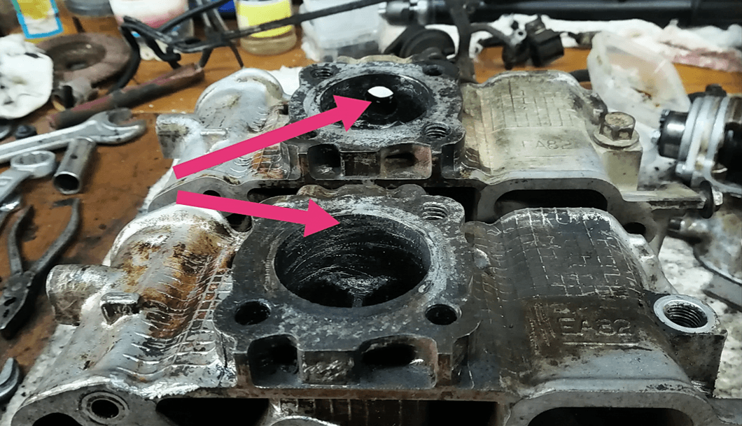

Сегодня сделал для себя неожиданное открытие. Вдруг кому тоже пригодится. Оказалось, что правая и левая головки EA82 абсолютно одинаковые, то есть взаимозаменяемые. Совпадает всё. Болты вставляются. Все отверстия, резьбы, заглушки одинаковые. Сам в шоке )))
Только в одном месте на левой головке отсутствует отверстие под что-то из навесного, но присутствует нужный прилив, в который можно засверлиться и нарезать резьбу. Тогда их не отличить.
Прошу прощения, ошибся. Это на левой головке стоит длинный болт под крепление генератора. А на правой головке прилив под этот болт обращён к маховику (обозначил красной стрелкой)

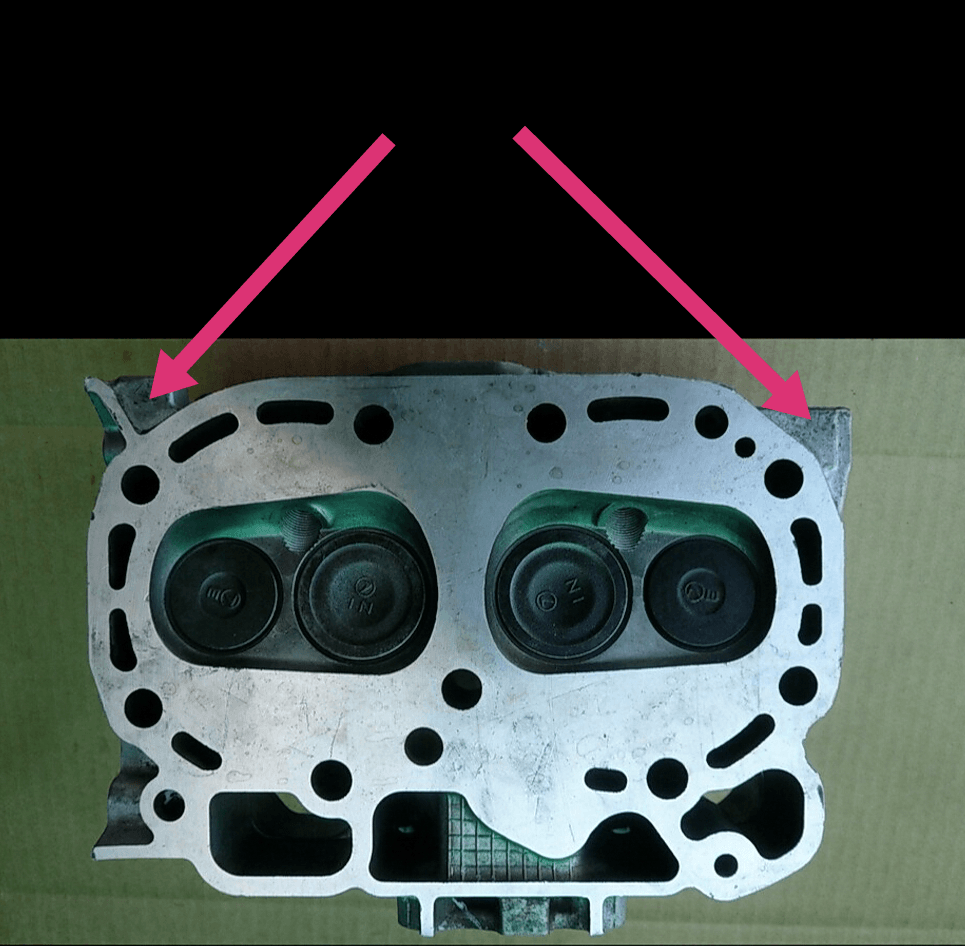

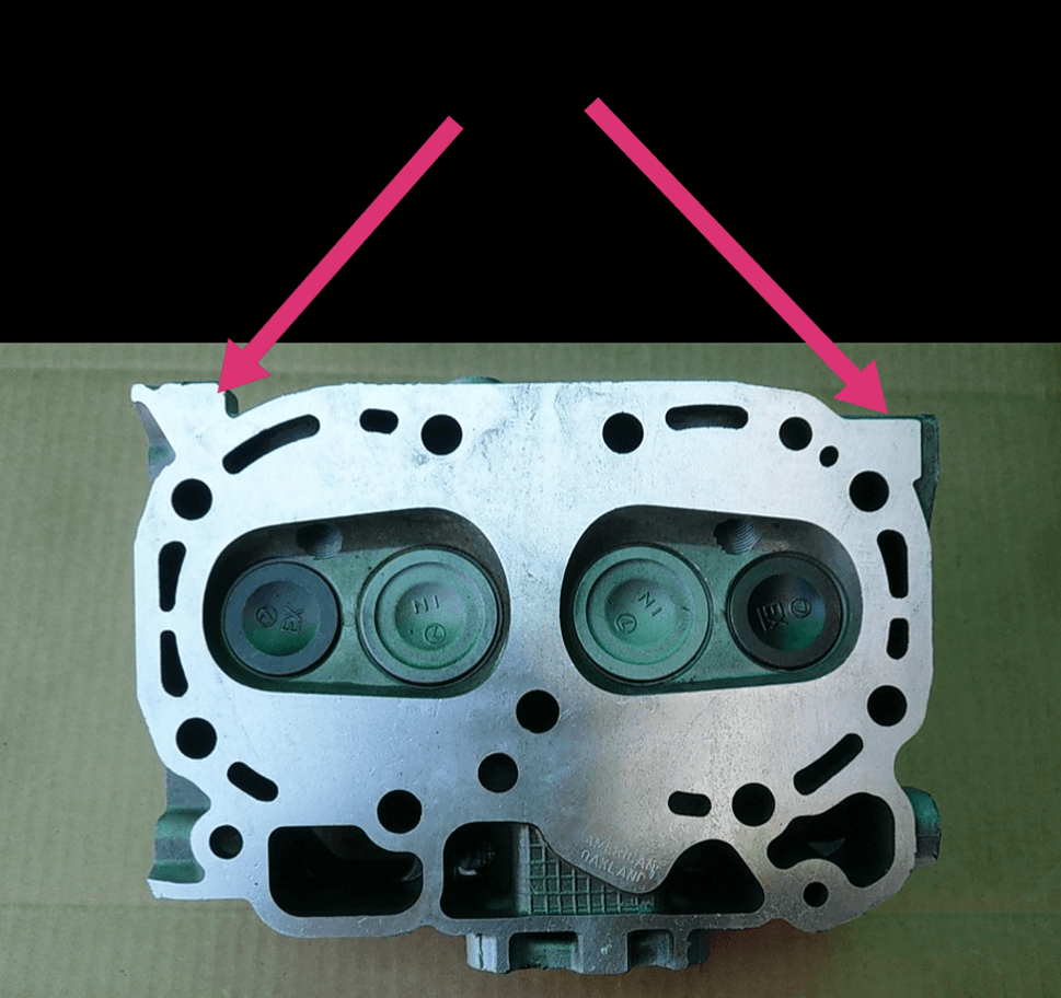

Добавлю ещё про отличия правой и левой головок EA82. Вдруг кому пригодится.
На правой под выпускным каналом находится довольно большое отверстие для забора газов в систему EGR, который обычно глушат. На левой это отверстие не сквозное и выпускной канал гладкий.
То есть, на мой взгляд, левые головки более совершенные.

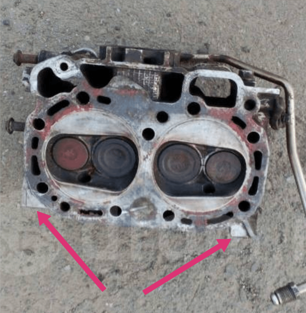

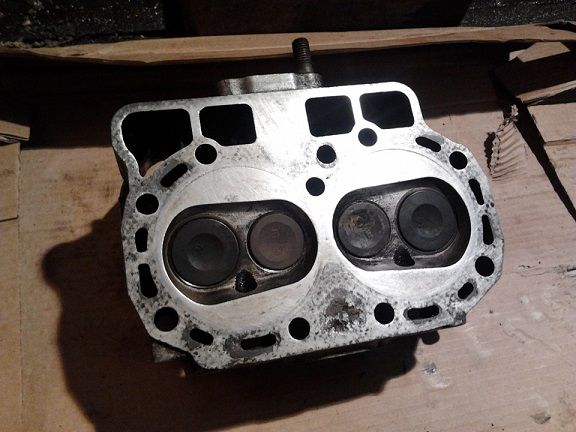

Ещё, так сказать, мысли вслух по приобретению головок.
Со стороны впуска присутствуют два прилива. Они утоплены на миллиметр дальше плоскости головки.
Если приобретаемая головка выглядит так
То значит она прошлифована на миллиметр с плюсом.
Обратите внимание, у вас два фото с разными головками, одно- и двухпортовая. Литьевые формы разные. Так что лучше померить высоту, и тогда уже делать выводы.
...у вас два фото с разными головками, одно- и двухпортовая. Литьевые формы разные.
Да, так и есть. Только две крайние фотографии не моего двигателя, а взяты из сети по вашей же ссылке про синглпорт и дуалпорт :) Эти головки восстановленные. И конечно же я сравнил их с заводскими. Изменены только впускные каналы. Внешняя геометрия не изменилась.
Вот фото двух портовой головки с теми самыми приливами.

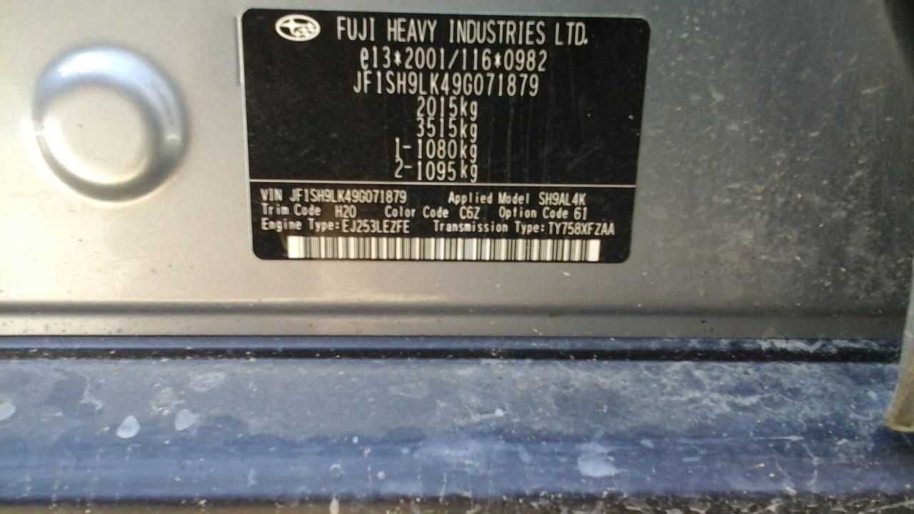

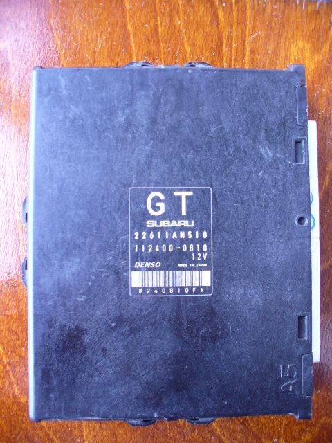

Где же все таки найти распиновку этого изделия? Субару Форестер 2008 года, Европеец, двигатель EJ 253 двухвальный.
SMotors
Я люблю общаться с умными людьми!
Попробуйте коррумпировать электрика официалов бутылкой коньяка. По крайней мере, я так всегда поступаю. Остальное- лотерея с сомнительным результатом.
