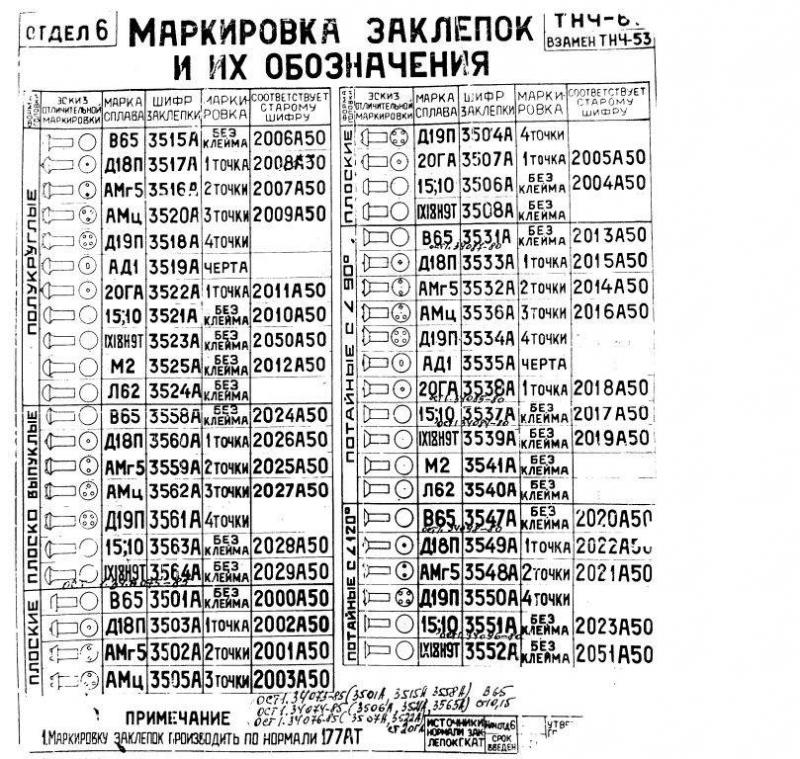

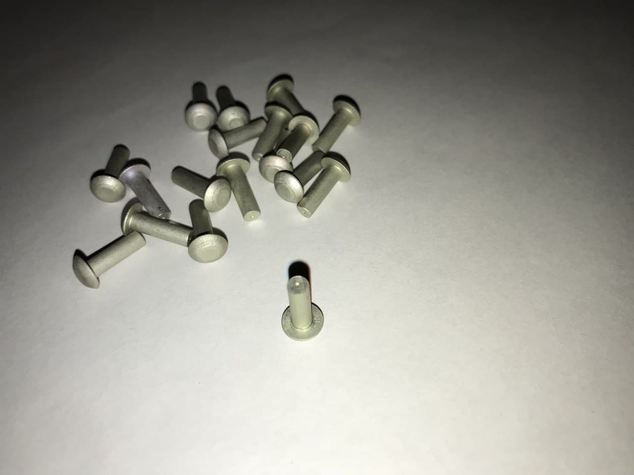

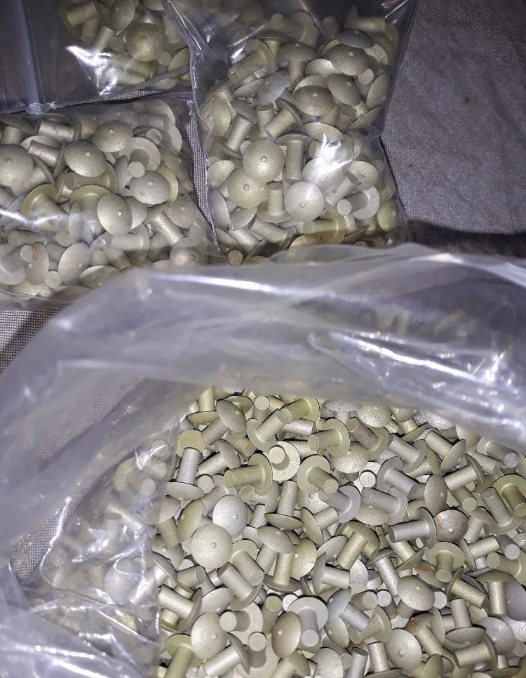

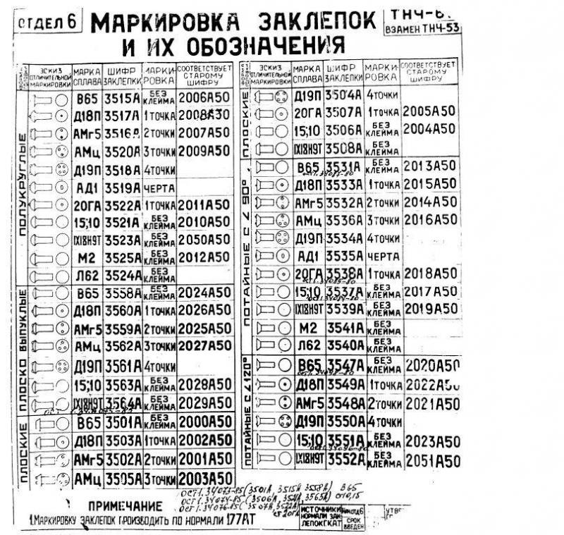

Знаю что заклепки из авиазавода, шильдиков никаких нет. Цвет светло-серые. Владелец заклепок говорит что Д18, но судя по таблице В65 так как на шляпке точки нет.
Какая все таки марка сплава заклепок?
На фотке Д18П
АВИ
Кто вам это сказал?
Тот же вопрос: А Вам кто сказал? Я пользуюсь информацией из справочников, учебников и спец. литературы. И нигде, ни разу не встречал инфы про маркировку с торца. Если вам попадалось, дайте ссылочку пожалуйста. Может я где-то не догнал? А то, что на фото, вполне похоже на технологический след от производства. Да и по логике вещей, тогда должны существовать заклёпки с двумя. тремя, четырьмя точками на торце. Вы встречали? Я нет!.. Ну, а заверения продавца, или "шибко грамотного" соседа по гаражу нельзя считать абсолютно достоверными.

у меня тоже есть партия таких заклепок с потайной головкой,да и клепается мягко,я всегда считал что это д18п.
ветерок
если эти точки связаны с технологией ,то почему таких точек нет на других заклепках у которых обозначение на шляпке?
Да не нормируется все это, с головки с торца, да хоть сбоку. :)
Ваще все обозначения пишутся в гостах и остах. Если в справочнике нарисовано на головке то это не значит что нельзя на ножке. Вопрос то был, где вы видели инфу что только на головке?;)
К примеру, обозначение болтов, 30хгса, палка:unsure: на ножке, а точки уже на головке.
Короче, увидели точку, значит Д18П, нет точки, В65.

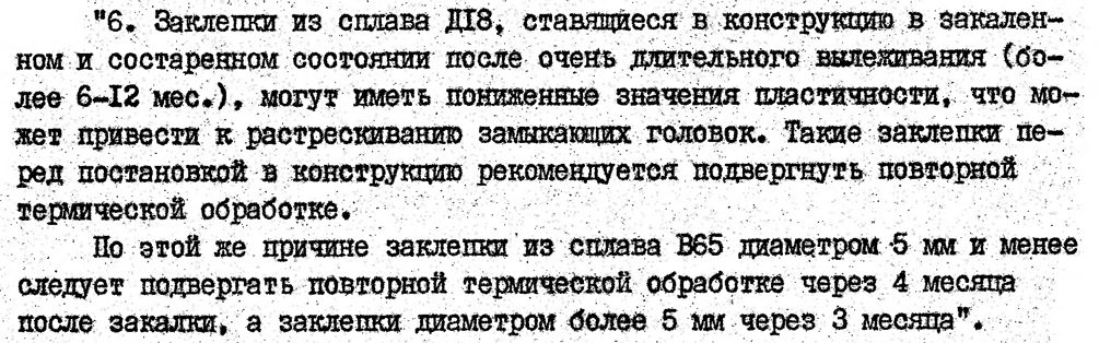

По поводу "вечности"заклепок из сплава В65 - это расхожее заблуждение. На самом деле они имееют ограничения по пластичности (расклепываемости) из за есстественного старения материала. Изготовитель устаналивает сроки в 12 месяцев по этому параметру с условиями хранения при температуре +15 градусов. При более высоких тепературах процесс идет активнее. После истечения 12 месяцев обязательно необходимо провести тесты на пластичность и и скорее всего потребуется повторная закалка. В любом случаи заклепки с возрастом в 10 лет без закалки в конструкцию ставить нельзя.

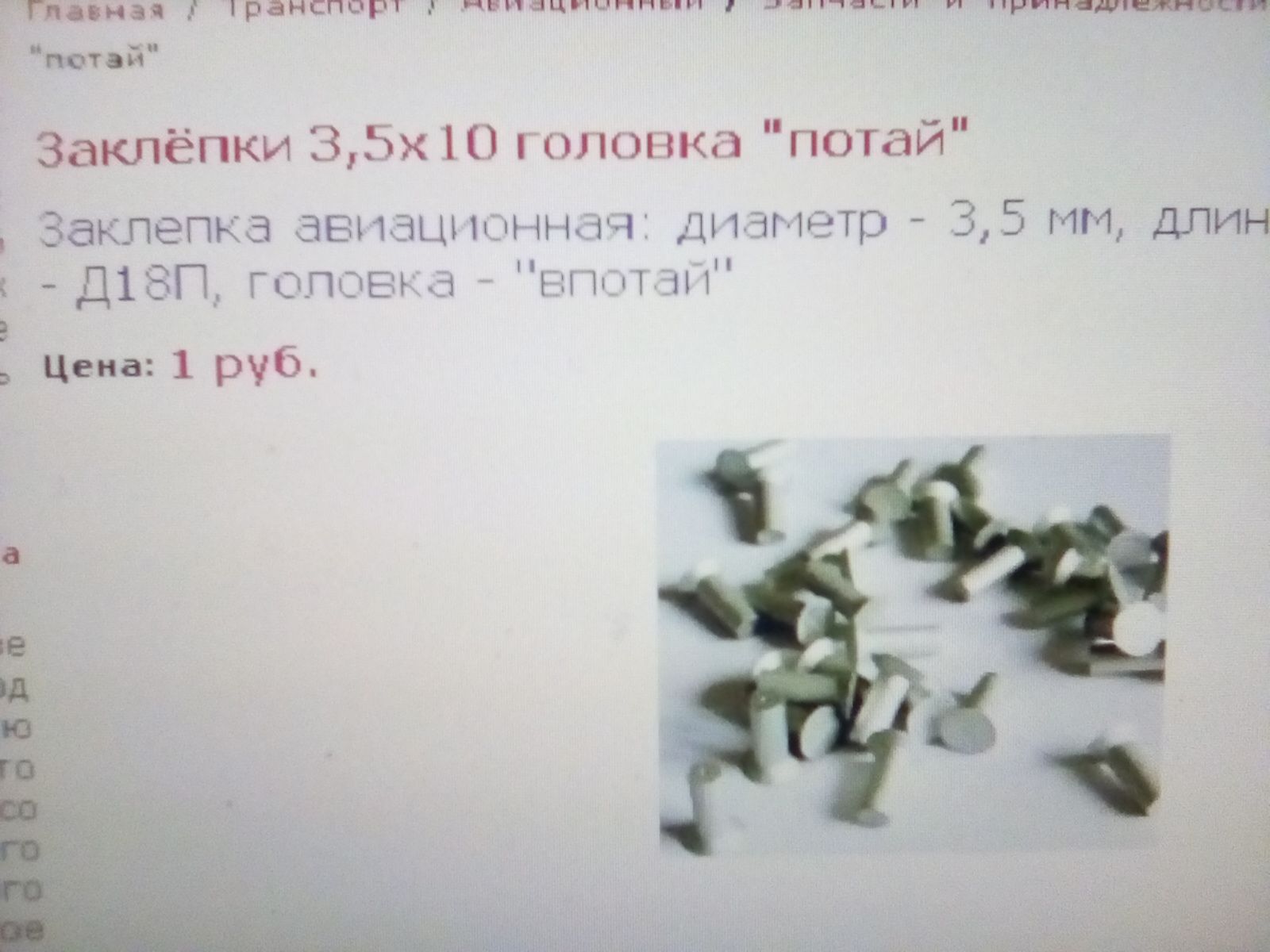

на просторах интернета нашел обьявление,пишут что д18п.одна точка на донышке
Не стоит так слепо верить "интернету":) В начале этого года один из поставщиков утверждал на точно такие же заклепки (точка на ножке), закладная головка чистая - что это 100% В65. Проверьте несколько заклепок на срез и сравните с тем что должно быть. Все сразу станет понятно:)
Не имею целью спорить до усёру, но всё же, откуда такая информация? Во всех источниках об этом ровно наоборот. Не верить справочникам которые серьёзно рецензируются перед изданием? Да, бросьте!
Ну, в интернете много всякого пишут.
Видимо у нас разные источники информации:) Что то доказывать и спорить нет никакого желания.:) Рабочая необходимость потребовала освежить институтские знания и детально проработать тему заклепок из сплава В65. На это ушло несколько месяцев. Поэтому то что написано далеко не случайно:)
АВИ
Теперь понятно. Вполне допускаю появление новых данных. Жизнь на месте не стоит. Наука тоже. Но мы-то пользуемся тем, что есть. Хотя надо признать - этим справочникам тоже сто лет в обед.

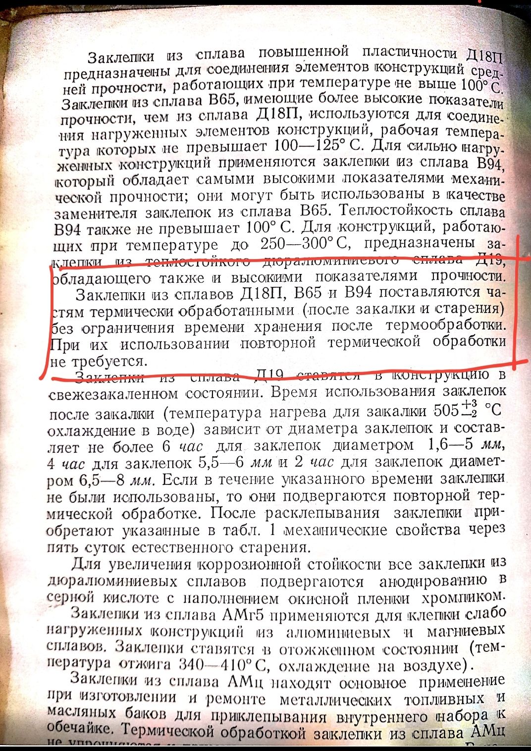

Где про В65 об этом написано? В какой книге вы это вычитали?
В книге "Клепальные работы" автор Ю.Б.Горюнов Военного издательства Министерства обороны Союза ССР 1960, пишут обратное.
ниже фотографии страницы
У заклёпок из В65, В94, Д18П нет срока ограничения к использованию, те они без ограничения времени хранения, повторная термообработка перед применением не требуется. Не вводите людей в заблуждение, и сами не заблуждайтесь )

К такой военной беллетристике надо относиться очень осторожно, Производственные инструкции трактуют ситуация по другому
ветерок
в первом варианте печатное издание,во втором в ручную на печатной машинке.Думаю нужно руководствоваться первым вариантом,оглядываясь на второй.
