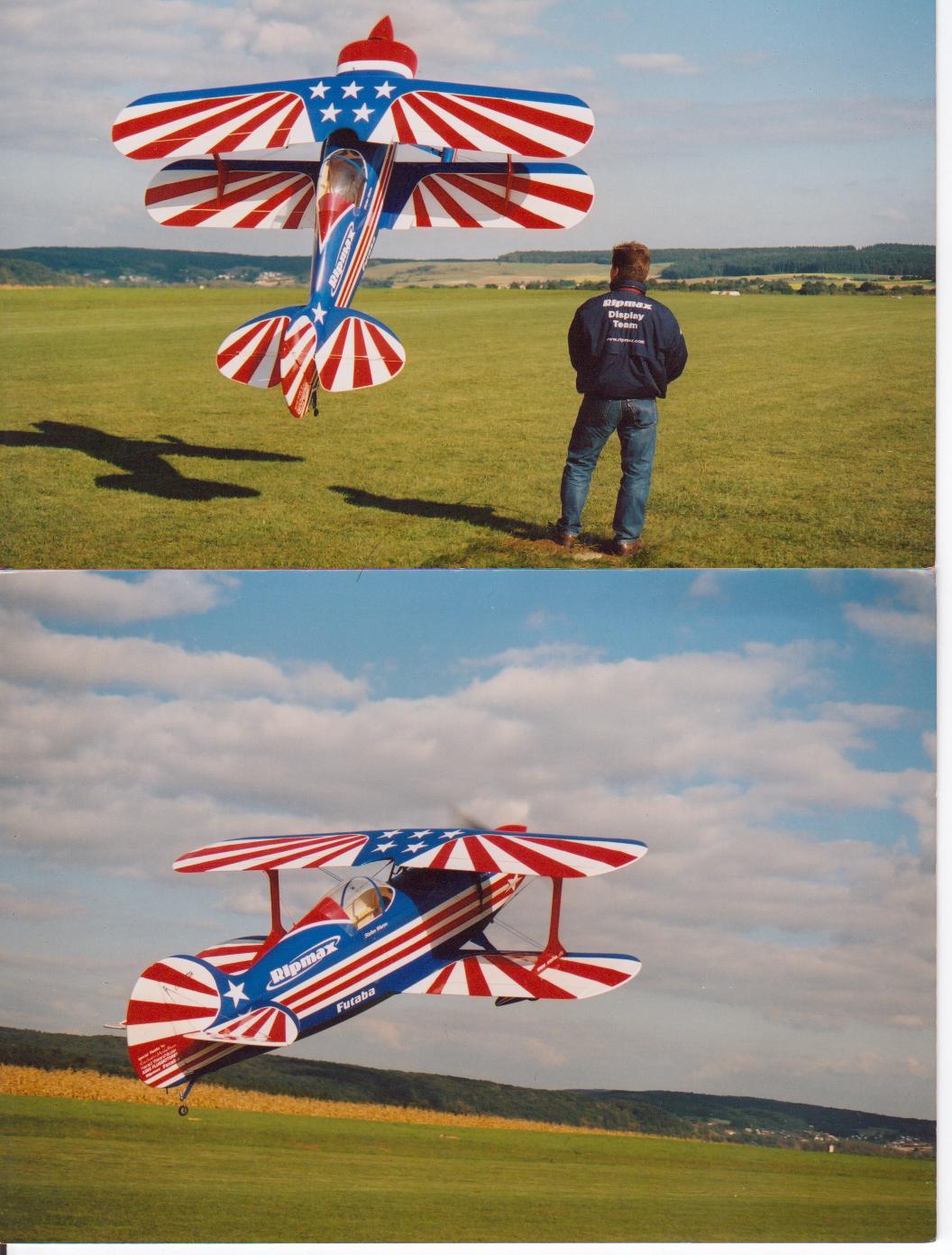

Осталось примастырить химбак.
    173,1 КБ · Просмотры: 339
