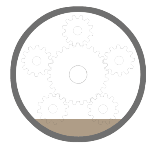

Господа по редукторам, подскажите пожалуйста - вот такая схема редуктора и его смазки имеет ли шанс... на нормальную смазку?
Редуктор - 5 ведущих шестерней 75мм (до 6000 об/мин) работают на одно центральное колесо 150мм (до 3000 об/мин). Ширина зацепления 30мм, прямой зуб, модуль 2 или 3, не столь принципиально. Уровень масла отмечен темно-бежевым цветом.
Хочу понять - не умрет ли верхняя шестерня в таком редукторе без принудительной подачи масла под пятно контакта?

Никаких проблем! При таких оборотах в редукторе будет равномерный масляный туман, т.н. барботажная смазка.
Спасибо большое за ответ, у меня были такие же мысли, но не было уверенности в их правильности.
На ведущей шестерне с ее 75мм диаметра, на 6000 об/мин получается 23,5 м/с, что предполагает наличие масляного тумана, причем в любом положении редуктора.

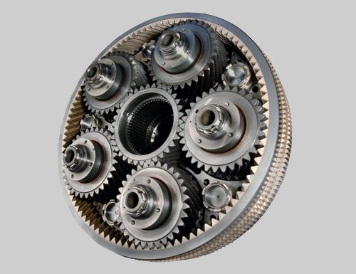

"Основными частями планетарного редуктора, являются такие элементы, как солнечная шестеренка, которая, расположена в центре редуктора. Так же к основным элементам относятся, водило. Эта деталь редуктора предназначена для прочной фиксации осей остальных шестерней, или, как их еще называют, сателлитов. Сателлиты представляют собой одинакового размера шестеренки, которые располагаются вокруг основной шестерни. И, еще одной важной деталью планетарного редуктора является шестерня, которая называется кольцевой".
Смазка разбрызгиванием.
Где Вы такой нашли? От чего?
Уровень масла не должен быть большим.
С уважением.
    31,7 КБ · Просмотры: 381
Это не планетарный редуктор, это обычный редуктор с пятью ведущими шестеренками, работающими на центральное колесо.
Я пытаюсь его посчитать в разных аспектах, он не то что "от чего", его пока вообще не существует.
Что же это тогда такое?
А это планетарный редуктор, все верно.
Я имел ввиду то, что в первом сообщении в теме - не планетарный редуктор а самый обычный, но с пятью ведущими шестернями и одной ведомой. Ведущие шестерни не вращаются вокруг ведомой а стоят на месте именно так как изображено на эскизе. С виду да, это похоже на планетарный редуктор, но еще раз скажу - это не он.
Чтоб найти решение любой задачи следует условия задачи довести до абсурдного предела, и тогда само решение станет очевидным. Это моя собственная философская мысль помогающая в любых ситуациях.
Поступим так и с Вашей задачей.
Доведем вязкость масла до абсурдного предела - пусть эта вязкость будет сродни вязкости пластилина.
Что сделает нижняя мокнутая в такое масло-пластилин шестерня с тем маслом?
Естественно шестерня своим зубьями сгребет "пластилин" и за счет центробежных сил этот выгрызенный "пластелин" выбросит по касательной на стенку, а вторая шестерня забросит тот "пластилин" на соседнюю мокнутую шестерню, которая в свою очередь затолкает этот "пластилин" обратно в ванную и затем выбросит на стенку. В результате ни капли "пластилина" не попадет ни на одну шестерню.
Поскольку тот налипший на стенку редуктора "пластилин" не стечет назад в ванную, то в дальнейшем и нижние шестерни станут вращаться на сухую.
Теперь вернемся к реальному маслу с реальной текучестью.
Поскольку скорость вращения шестеренок большая, то зубья шестеренок будут только слегка касаться масла в образовавшейся выбоине, а центробежные силы не пропустят это масло вглубь зубцов оставляя их сухими.
Тут некоторые говорят, что такой редуктор будет смазываться масляным туманом.
А туман будет образовываться только за счет сверх микроскопического разбрызгивания быстромчащимися верхушечками зубцов в основном только одной из нижних шестеренок.
А нам важно смазывания всей поверхности зубцов во всех шестеренках.
Как этот масляный туман сможет проникнуть вглубь зубцов против центробежных сил?
Да никак.
Остается только надежда, что этот масляный туман будет "зажеван"между сходящимися зубцами соседних шестеренок. Вот и вся картина этой скудной смазки.

говорят, что такой редуктор будет смазываться масляным туманом.......Как этот масляный туман сможет проникнуть вглубь зубцов против центробежных сил?Да никак.
Анатолий ! Ваше утверждение верно при отсутствии корпуса. В замкнутом же пространстве при таких скоростях образуются мощные вихревые потоки воздуха с масляным туманом, т.е. если центробежка  и отбросит наружу воздух, то образовавшийся вакуум в центре тоже всосет туман и с торца шестерни и отовсюду. По такому принципу смазки работает очень много высокоскоростных авиационных редукторов. 😉
А вот на тихоходных передачах нужна принудительная подача масла сверху.
