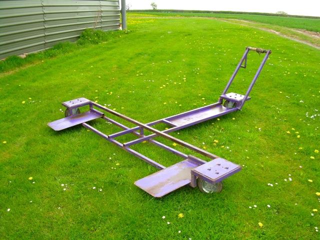

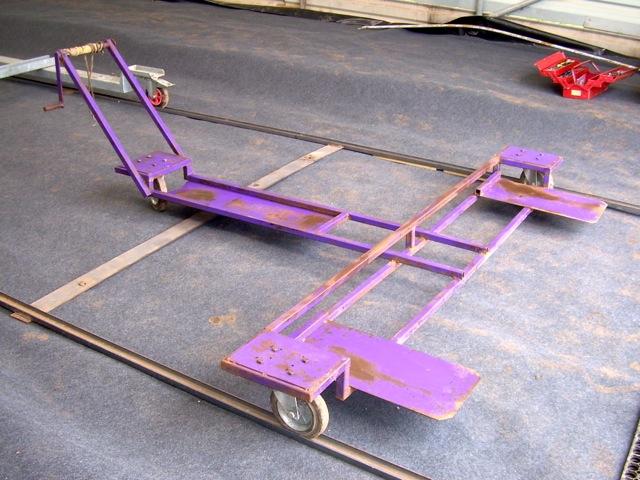

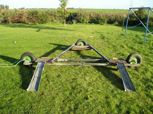

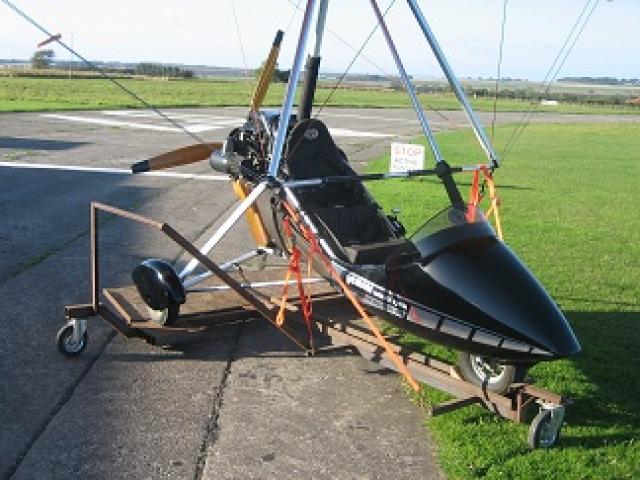

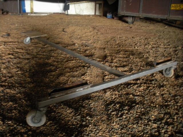

Vot vam dlia razmyshleniya:
(pravdo foto kak ispolneniya etih telezhek mozhet byt luche)
Мне кажется все эти железные монстры лишние - роль каркаса играет сама телега.
А по поводу выхода из строя колесиков - дык они что на одной большой телеге сломаются, что на маленьких тележках.... Главное выбрать правильные колеса, ИМХО.
