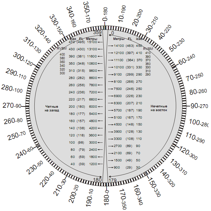

Вот видите не знание правил на лицо. Во первых нет таких эшелонов. Потом нужно знать в каком направлении нужно занять какой эшелон.  И нужен не план а просто доклад диспетчеру.
А учили вас плохо. ;) И полёт это не героизм а будни. Летая весной и осенью вы в любой момент можете попасть в сложняк.
И умение работать в сложняке это и есть мастерство. Над которым приходится биться всю жизнь. Передавая опыт другим. Молодняк сей час этого не понимает. Недавно буквально дня два назад встретил молодого пилота. Летает на Як 42 гонору и полнейшее не знание особенностей полёта. Я его спрашиваю ты летал на Ан 2. Он говорит два года. Нет говорю не летал тебя возили.
Вот как выглядят эшелоны. А теперь ещё и в футах.
Ну есть-же 2400 и 2700, по Вашей-же картинке. Ещё 2100 и 1800 «ходовые». 3000 тоже можно. 3300. Я и сказал приблизительно, 2500-3000, не вдаваясь в детали направлений.
:) Да ну это же нужно знать. Этим обеспечиваются безопасные интервалы между судами. Нужно знать куда, данный эшелон при полёте на запад или восток. И по какому давлению. Спросите на вскидку любого из ваших знакомых пилотов, частников ;) Уверен на 90% не знают. Многие считают достаточно иметь пилотское и ты уже пилот. Летать это просто, гласит во многих высказываниях.
Пилотировать в простых условия да просто, но летать это надо уметь.
