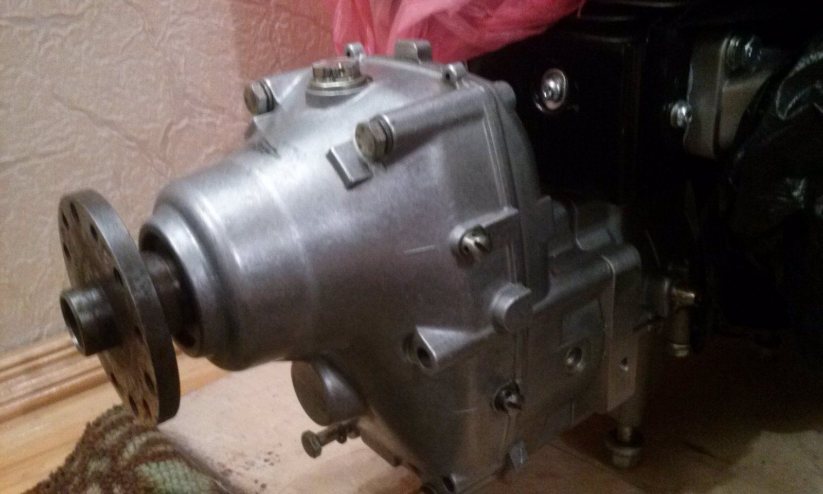

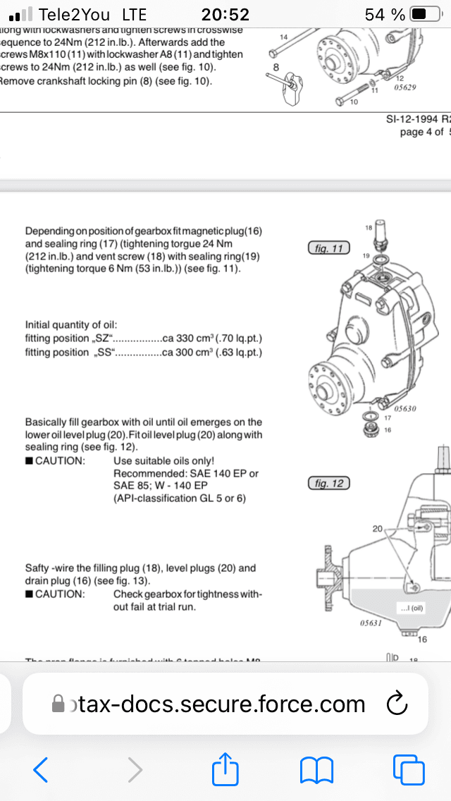

ВО, УРА ПОЛУЧИЛОСЬ.БУДЕТ ВОЗМОЖНОСТЬ, ПОДСКАЖИТЕ КАКОЕ МАСЛО ЛИТЬ И СКОЛЬКО В РОТОВСКИЙ РЕДУКТОР. МОТОРЧИК РМЗ 500 АВИА.НАДО НАУЧИТЬСЯ ФОТКИ ПЕРЕБРАСЫВАТЬ.

По маслу. Посмотри в Ютубе тесты Дениса механника по запросу Тест масла на трение. Там у Полимериума показатель более 10 кг,.остальные отстают..

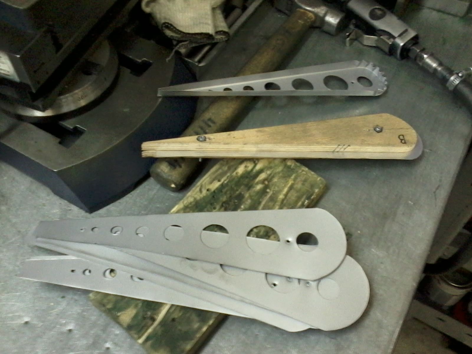

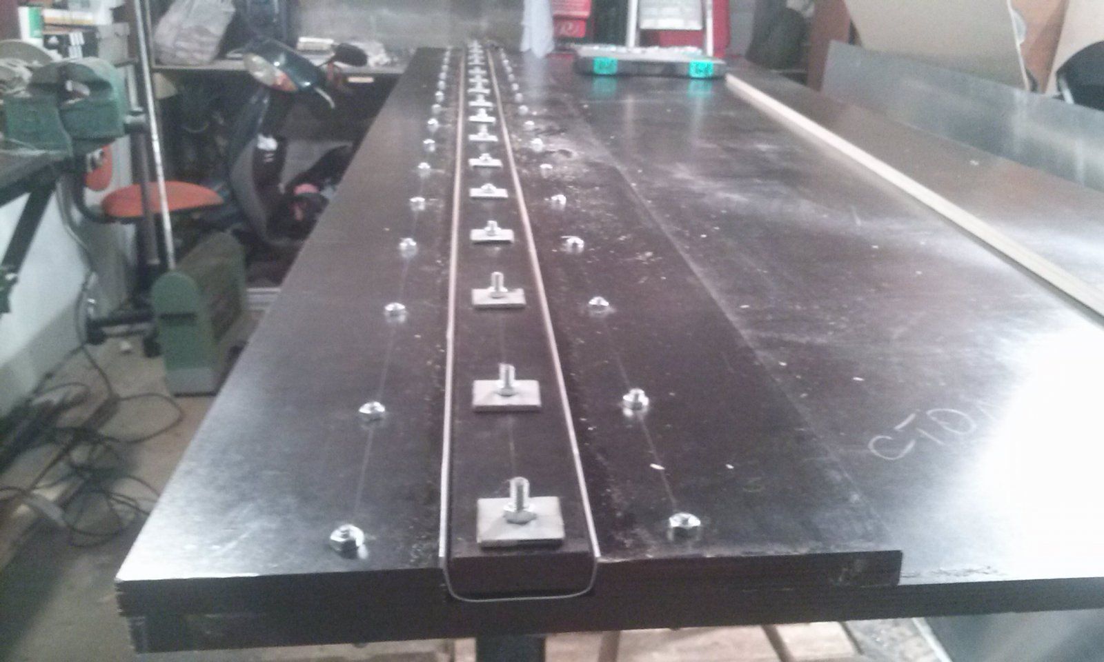

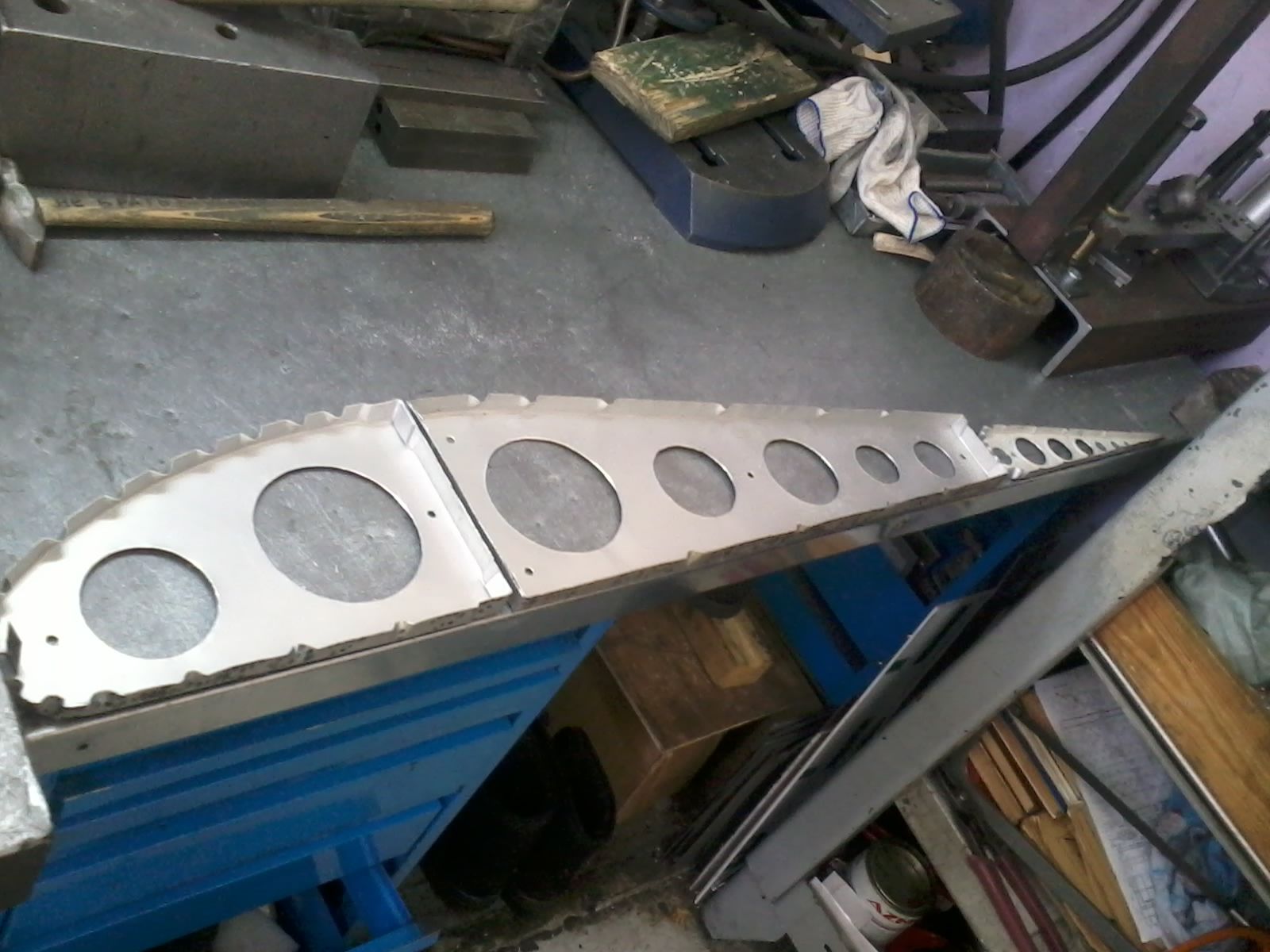

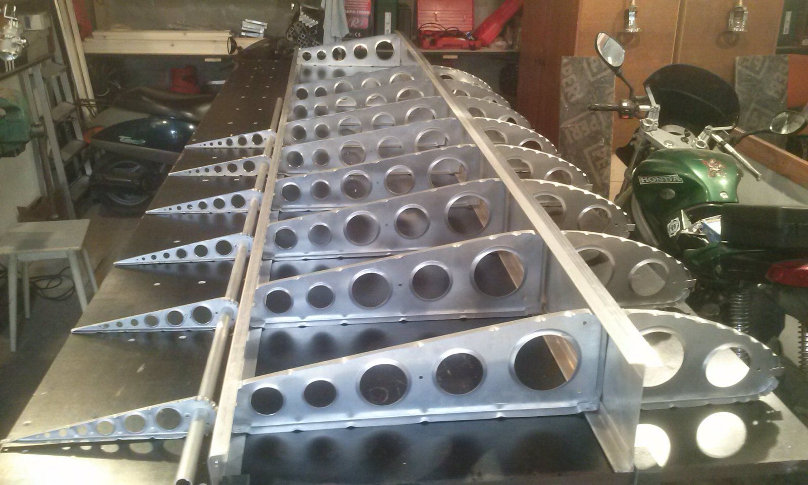

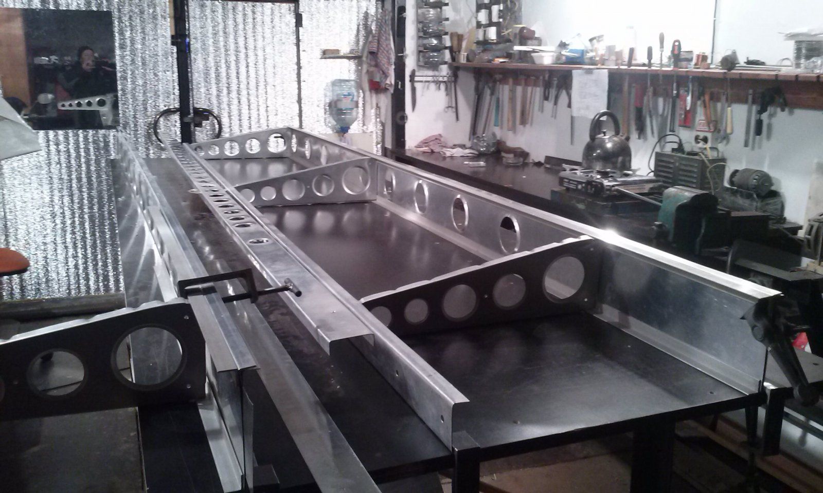

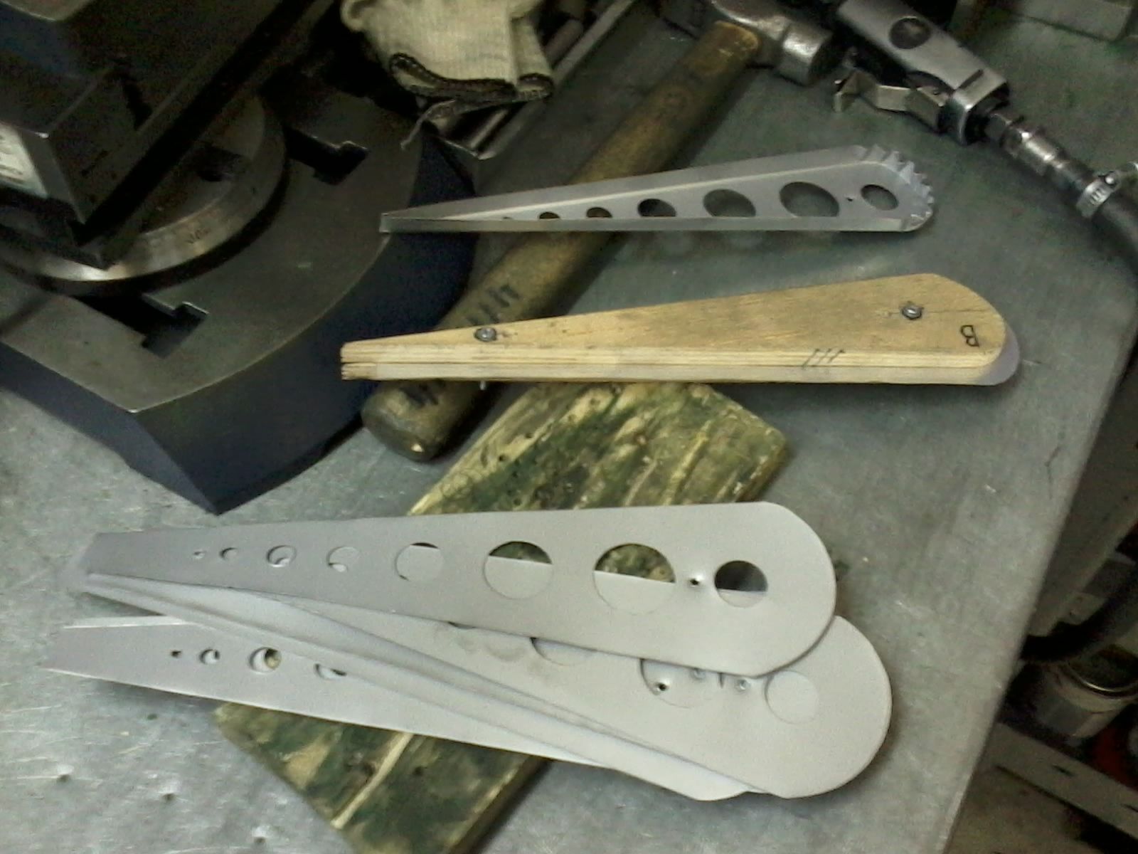

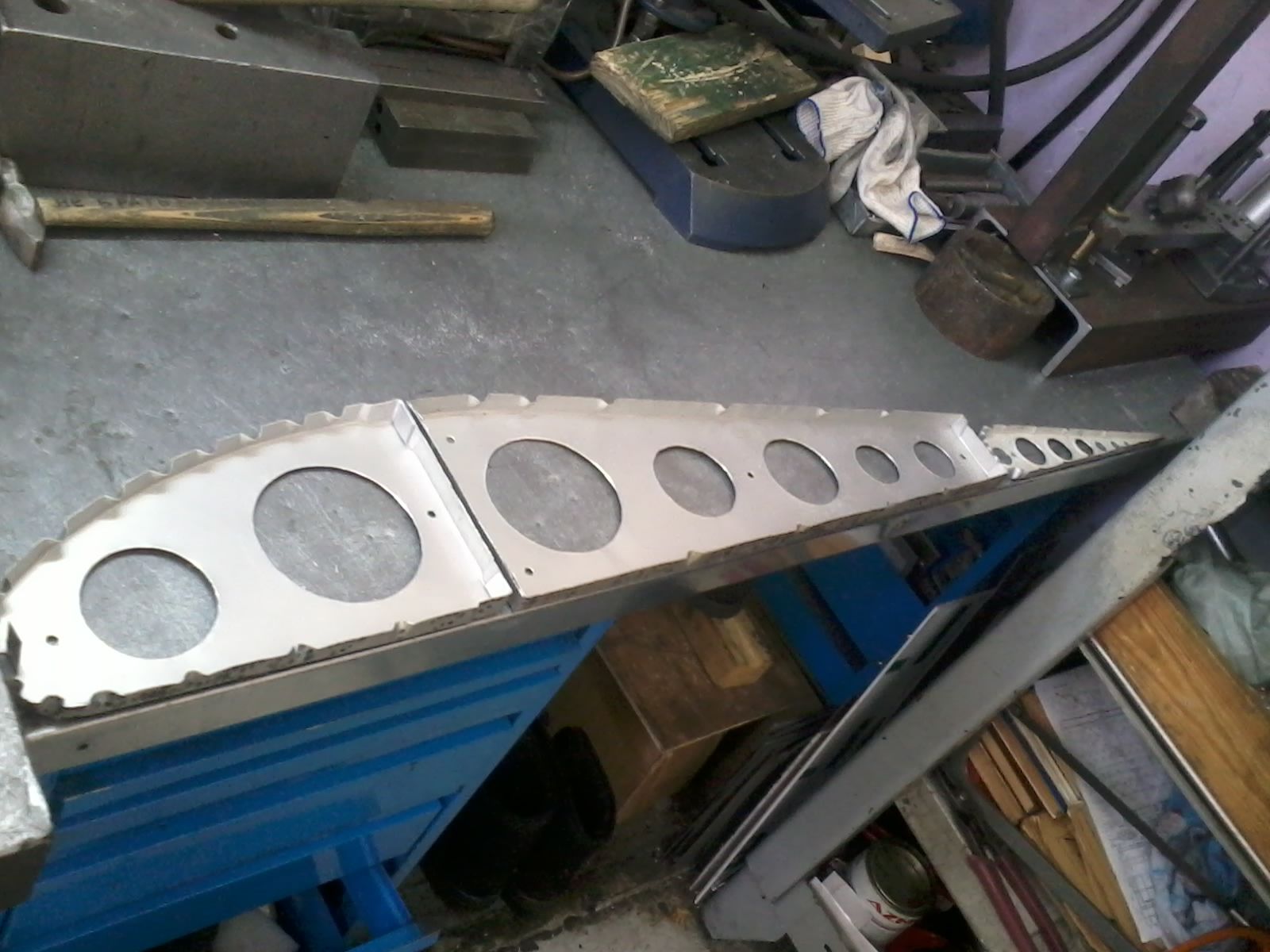

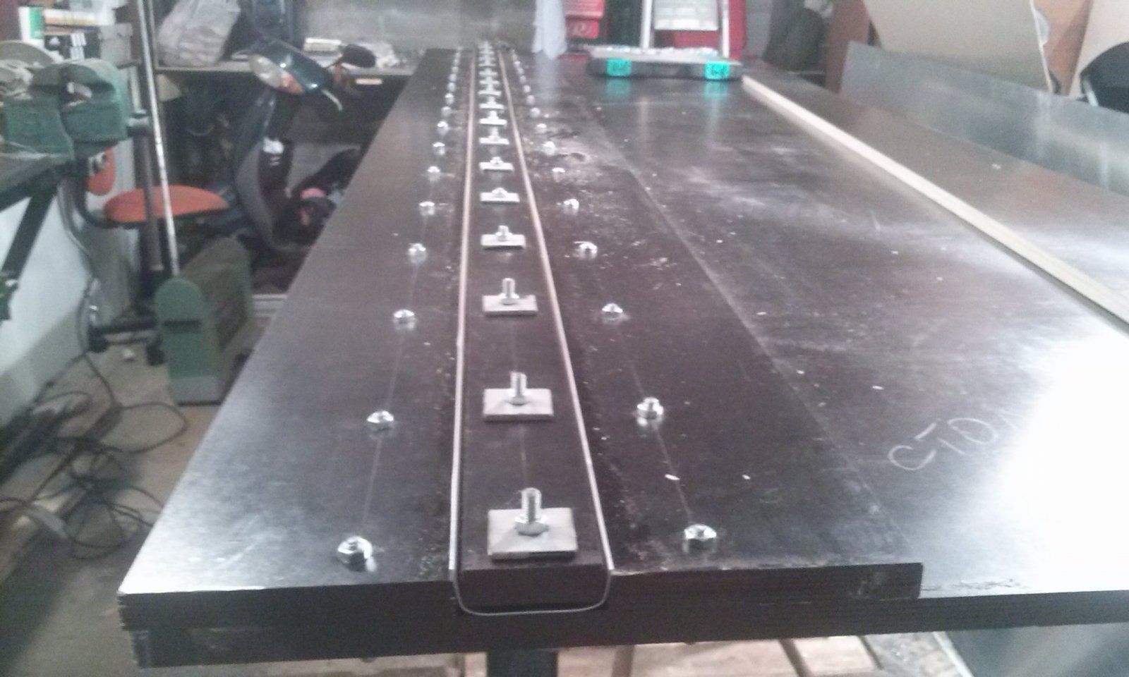

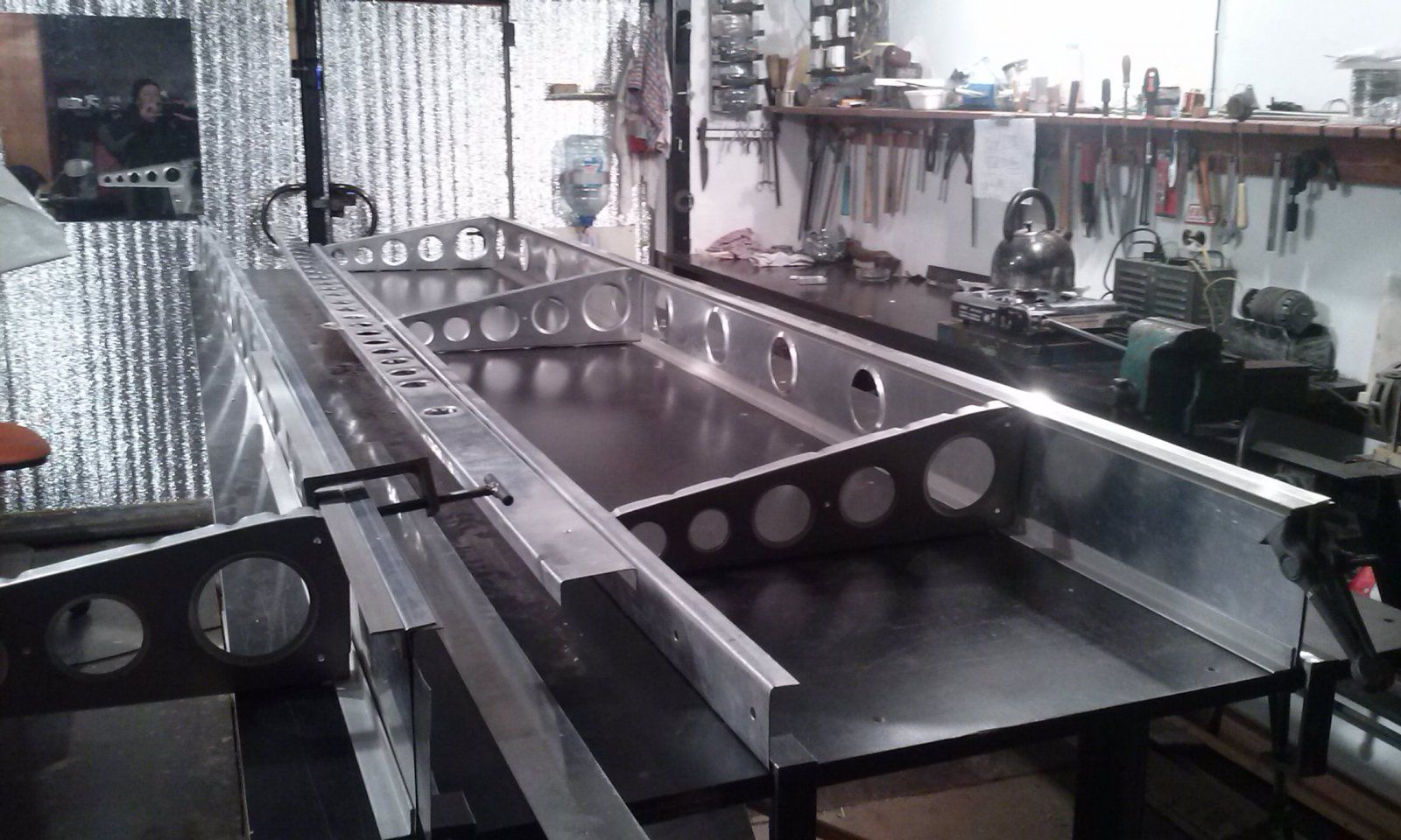

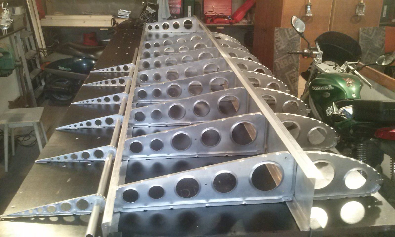

Ага, спасибо.вот с Вашей помощью и научусь. История длинная.вобще я надеялся на ответы.Не мог найти единомышленников.А так все сделано наобум.Нравится с железками ковыряться.Если не помешают, попробую какие нить фотки.Посмотреть вложение 497130Посмотреть вложение 497132
Огооо, да вы перец)))! А вот теперь поподробнее))
Зимой не делаю практически.В гараже топить-конденсат.А на сезон в планах плоскости обтянуть, да навеска двигателя.Ну вот больше не загружается.
