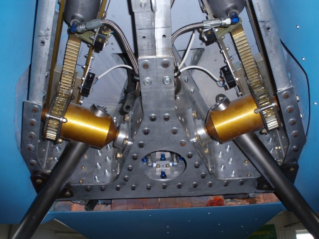

Ого! В таком разе, было бы очень интересно узнать, как удалось отштамповать такие нервюры с подсечками?:unsure:
Что такое подсечки? Изготовление нервюр одна из простейших операций. Вырезанная заготовка зажимается между фанерками(десятка по-моему), отбортовывается, в вырезаные отверстия вставляем выжимки(два блюдечка).В одном проходное отверстие, в другом резьба.Да фотка же есть.

Д-16Т - жёсткий сплав и плохо гнётся и даже ломается при изгибе...

Да, Д-16Т в холодную гнется радиусом внутри более 3-х толщин (при толстых листах - больше). Я сам, не имея качественной термообработки, гнул такой дюраль самых разных толщин, не имея трещин в сгибах. Для этого необходимо очень тщательно притуплять кромки в районе места сгиба и заполировывать торцы - ниаче неизбежно образование трещин именно от торца; вне его трещины не начинались.

Я про это и сказал - гнуть можно, но с большой осторожностью и то если нужен именно этот материал(Д-16Т). Мы гнули детали рамы узла крепления основных стоек шасси из 4мм листа Д-16Т, но у нас другого выбора не было - рама должна быть очень жёсткой и не деформироваться. А нервюры из Д-16Т - зачем?
Действительно.
Хотя, из листа Д-16Т 0.5...0.6 мм с радиусами 2 мм, они штампуются вполне адекватно - конечно, из мягкого штамповать куда легче и пружинения почти не будет.

Б Б, то, что меня изумило-не что иное, как подсечки под полки лонжерона и стенки! Изначально показалось, что там углы нервюры не разрезанныеo_O, но приглядевшись в увеличенное фото, теперь думаю, что разрезанные всё ж...
Однако подсечки отформованы очень чётко для Д16Т. Есть к чему стремиться!:)
