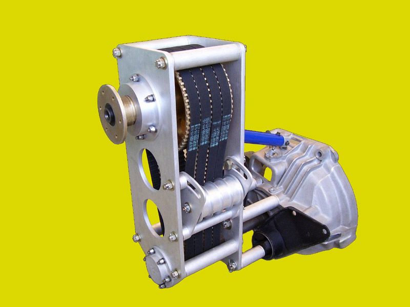

+ремни отлетывают 150 часов, и как живые 🙂
+не требует смазки
+не "воет"
+не нужен демпфер
+не греется
+высокое расположение винта
+практически вечный(кроме ремней, конечно)
-тяжелый(23кг)
-дорогой(30 тыс.рублей)
При необходимости, ремни меняются в полевых условиях за 40 мин.  Нужно лишь снять винт, натяжитель и четыре распорные втулки между пластинами.

150 часов против 10 это здорово)))
только вот тяжелый очень
