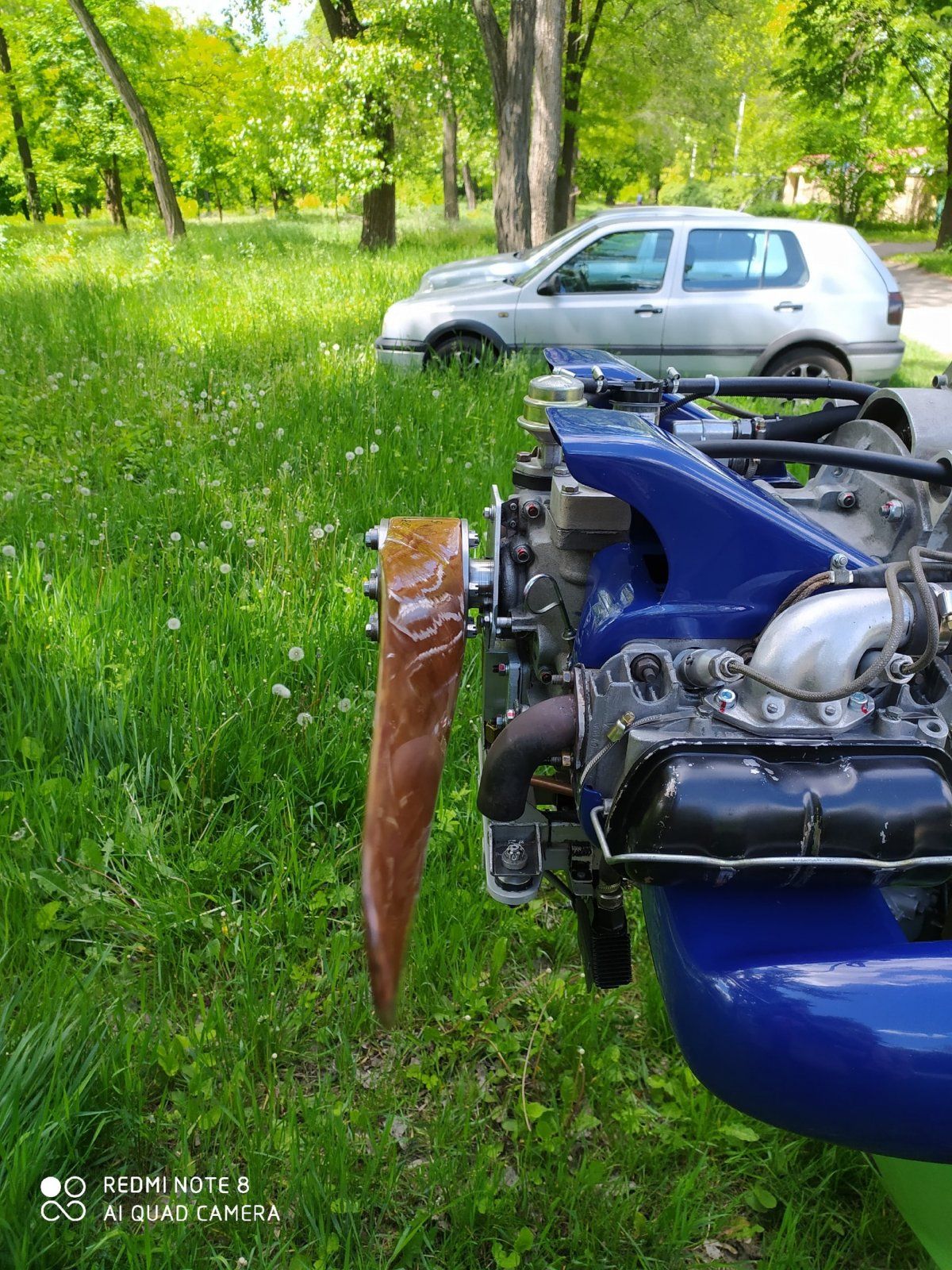

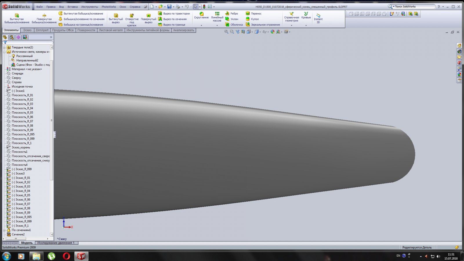

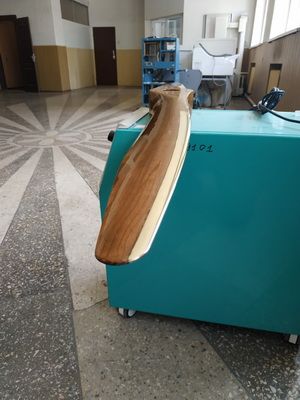

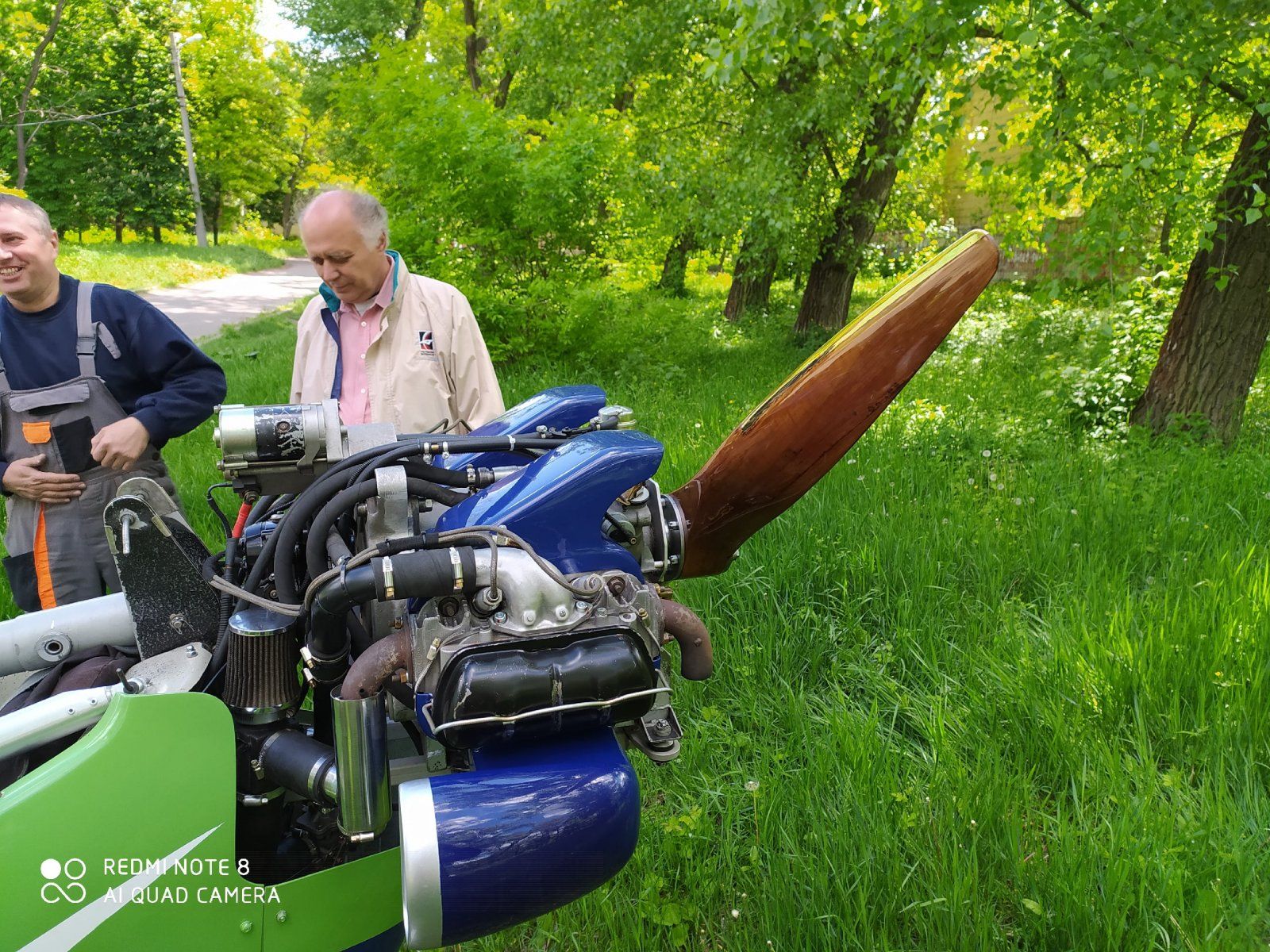

Вот наш крайний винт.
Красиво выглядит) И концы лопастей я бы тоже примерно так выполнил.
Только я не разглядел, это толкающий?
Если так, то выполнен некорректно; изгибающий момент от центробежных сил должен быть противоположным изгибающему от тяги. Когда окружная больше 250, запас прочности винта для любого практически дерева не больше двух или около и это когда изгиб от центробежных разгружает винт.
mdp-shnik
Толкающий. Это доработанный СДВ-1. Поэтому о действии моментов мы не задумывались. Да и беглая оценка даёт сравнение тяги в полёте примерно в 100 кГ и разрывающие силы в полтора десятка тонн. Кролик и удав.
