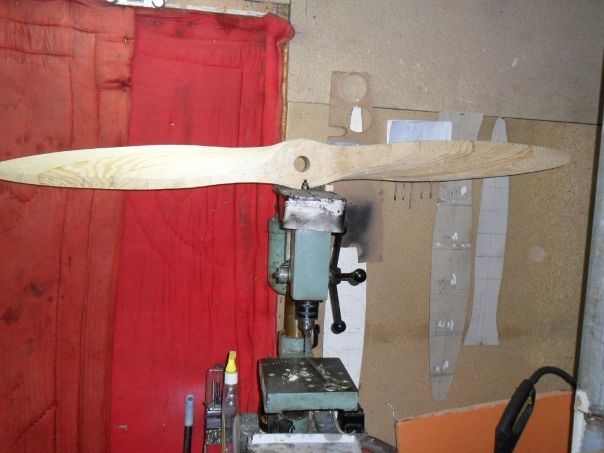

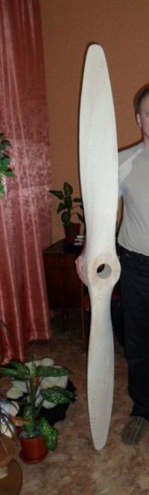

Теоретически-ДА! Но теория без практики мертва. С 1992 года изготовил множество моноблочных ,сосновых оклеенных стеклотканью, винтов разных диаметров и скоростей вращения, все для упрощения изготовления, с круткой не по оси. Работали без замечаний по прочности. Если покажете винт, сломавшийся от сложения напряжений , то ваши слова будут чего то стоит , а пока только слова.

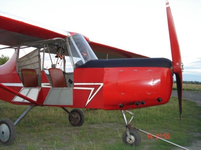

Мне такой опыт не нужен от слова совсем. А если и произойдёт такое, причиной будет подгнившее дерево, а не форма винта. Вы же не крутите свои винты до окружной в 300м/с, так что можете не беспокоиться и летать спокойно. На этих больших оборотах запас прочности 1.6-1.8 был по моим расчётам для двухметрового винта; считал лет десять назад. Добавка напряжений от сил тяги была где-то около 15% и это при "нейтральном" винте. Винт, у которого центры тяжести сечений "оттянуты" назад по полёту от плоскости вращения, ещё добавляют напряжения. Чем сильней оттянуты, тем больше добавляют. В учебниках по расчётам винтов 30х годов этот вопрос хорошо проработан, Я ещё студентом держал в руках такой (это ну оч давно уже было), там же были все расчёты аэроупругого адаптивного винта. Ни автора, ни названия не запомнил. В вашем случае, даже винт, что на первом фото, изогнутый в неправильную сторону, дающий максимальные добавки не будет критическим. Это же вальтер-4, емнип обороты 2500 и диаметр наверное не больше 1.9. Запас прочности будет (не считая, пальцем в небо)) около 2, вряд ли меньше. Вот если вы будете этот винт крутить до 3000, думаю, стоит посчитать нагрузки.

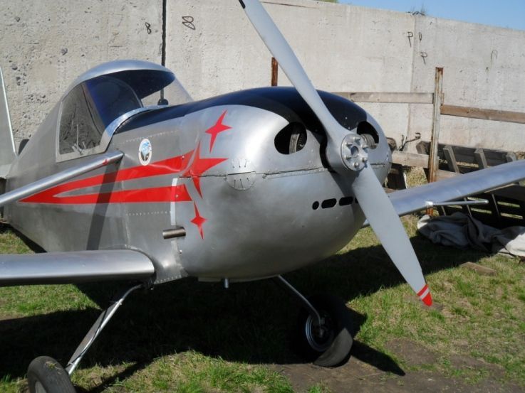

А вот этот Ф 1,5 м, хоть и изогнут не туда ,спокойненько крутится до 3600.
Виталич, странный у вас подход: не поломался, значит нормально. А то что конструкция не рациональная при небольшом совсем запасе прочности, как-то пофиг. Это ваше право игнорировать или нет имеющиеся условия нагружения. Вы как будто даже бравируете тем, что игнорируете, мне это не понятно. Дело ваше, вам летать.

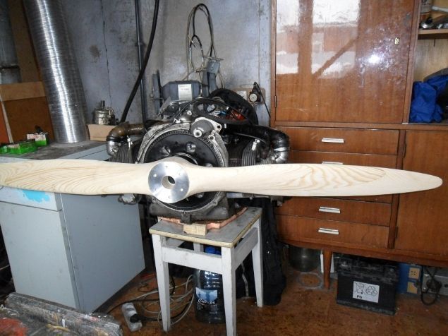

Я бы покрутил :) но не сильно. Не важно чем крутить. Важно до каких окружных скоростей. Лично для себя выбрал 220-225 м/с. Своего опыта пока не имею, к сожалению. В планах пока винт 4-лопастной моноблок диаметром 1,8 на максимальных 2400 об/мин. кратковременно.
P.S. Рекомендацию по изгибу учту.
