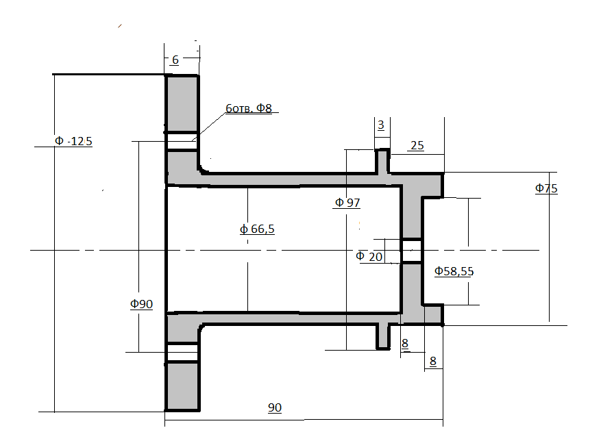

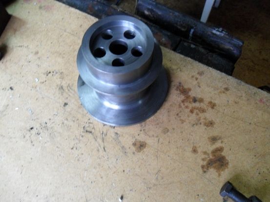

Вот винт, конечно, лучше моноблочный деревянный. С переставным попробую подлеты и по результатам закажу деревянный.
Const163
Участник АЭЛА России
Отлично! Самое время выкинуть картер сцепления - 8 кг и маховик - 10кг, промвал и подшипник, еще кил 8. Короткий вал прямо на моховик, и все будет отлично. Не много "тупорылый" капот получится но для аэродинамики это даже лучше.
Втулка у Вас грамотнее сделана. А диаметр окружности (90 мм) отверстий крепления винта - это какой-то стандарт? У меня 75 мм, но пришлось ставить 4 болта М10х1,25
Винты я делаю сам. Моноблочные. И считаю , что правильно подобранный моноблок, эффективней переставника. И 100% моноблок гораздо надежней.

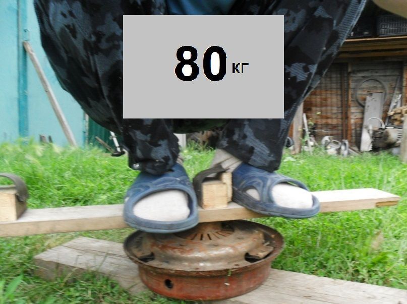

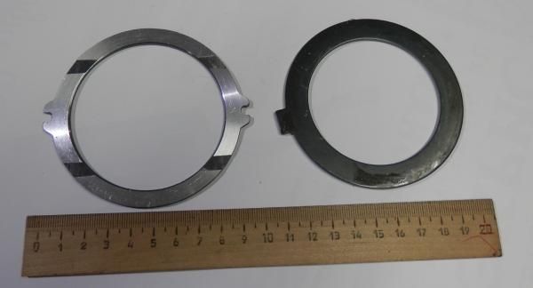

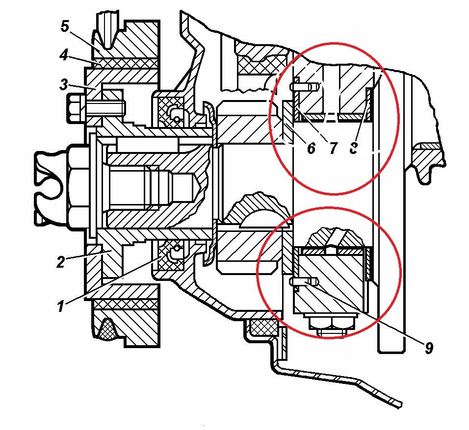

Как подается смазка без разницы, главное что бы в достаточном количестве и упорные кольца буквально поливаются маслом вытекающим из зазора коренного подшипника под давлением, да и они смазываются под давлением. Маслу просто некуда деться после выхода из коренного вкладыша СМ. СХЕМУ,
250 -300 кг тяги УМЗ не даст. Думаю на стопе около 180 +- ,а в крейсере 80-100.

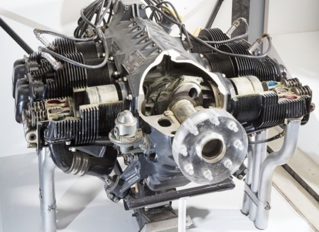

Выжимной подшипник давит около 100КГ и точно более 80 СМ ФОТО.

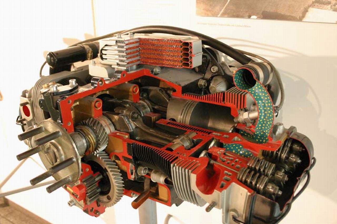

Многие авиа двиги обходятся без шарикоподшипников. СМ ФОТО.

Прикинул тут удлинение коленвала при нагреве от 0 до 100 град, получилось 0,62 мм. К=0.00001/град. Длина = 622,5 мм. Если ставить подшипник, то это надо как-то компенсировать
Vitalich
Омск
Наверное можно убрать одно упорное кольцо . Но лучше без шарикоподшипников, совсем на факт, что шарикоподшипник прослужит дольше упорного кольца. К тому же , если крепить винт на сторону маховика, кольцо можно будет легко поменять

Первая картинка не из той оперы. Это не авиационный двигатель. Посмотрите. Шкив с клиновым ремнём. и крепиться храповой гайкой. Второй двигатель похоже тоже не авиационный. Фланец явно не для крепления винта разве, что эластичная муфта торчат штифты. Третий да авиадвигатель но не факт что он без упорного устройства . Оно может быть расположено на другом конце коленвала.
И Ежу понятно это УМЗ.

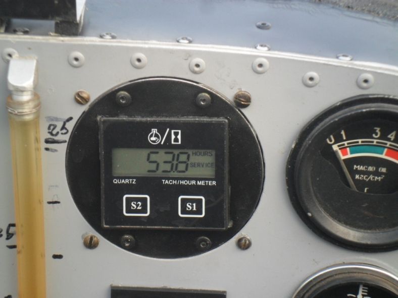

Хорошо мне нравиться ваш эксперимент буду следить за ходом. Только давайте без прикраса. У вас есть счётчик мото часов на изделии. Откуда вы сняли 100 часов. Так для понту? Или с помощью средств объективного контроля.

Летаю с 2018 г довольно интенсивно. https://reaa.ru/threads/krylo-iz-polivnoj-truby-wv-parasol-ili.8076/page-53
наработка объективная. В 18 году-26ч. в 19г. - 53 в этом более 30.
Ну вот это ближе к телу 53.8 мч а то промелькнула цифра более 100ч И та всёравно хорошо 53часа.
