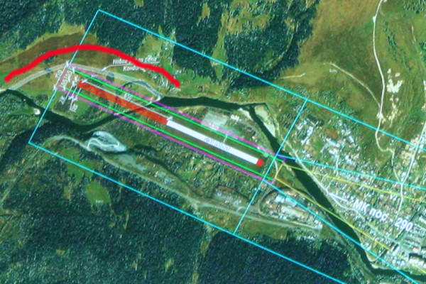

Вот мы и подошли к этому вопросу. Действительно, проекты есть. Планы есть. Гендир Аэрокузбасса озвучивал как то, что аэропорт буду реконструировать а ВПП удлинять до 1300м. Но полосу удлинить не так просто, ведь она упирается в устье реки. Поэтому устье будут переносить. Вообщем цена вопроса 1 миллиард рублей. Вообщем долго еще этого ждать!
На фото красной кривой выделен план переноса русла реки! А красная часть полосы - это добавочная новая часть.
