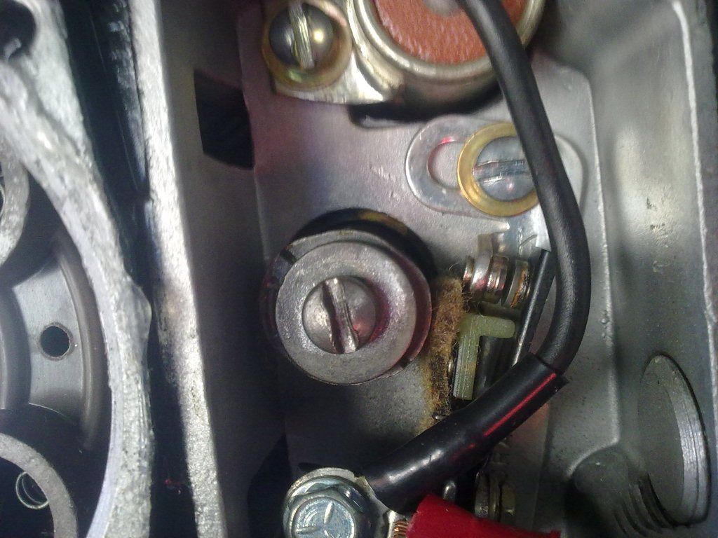

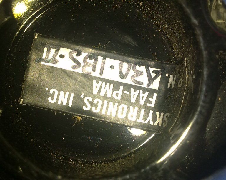

Магнето Bendix
    91,3 КБ · Просмотры: 92
Пинов в нашем магнето нет никаких букв нет. Как быть?

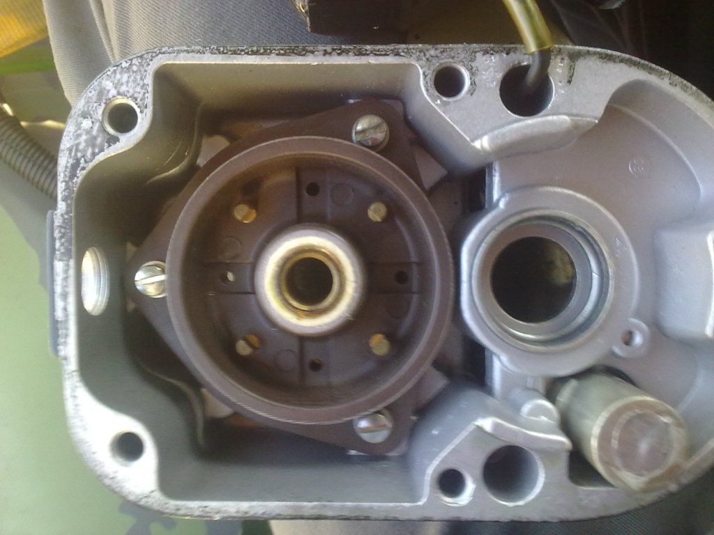

Maintenance Manual отсутствует. Читал на форуме как это делается, Искал буквы и отверстия.На моем магнето 4 отверстия и нет никаких букв, может я не там смотрю? На шильдике двигателя нет ничего, на магнето только наклейка которую я выложил.

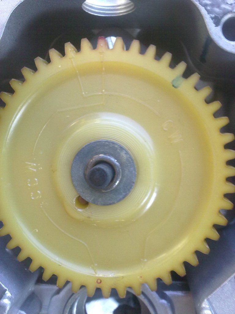

На бендиксах нету пинов. Там на корпусе есть пластиковая заглушка со шлицем под отвертку. Снимаете её, ставите 1й цилиндр на нужное опережение. В отверстии под этой пробкой на шестерне вы должны увидеть красную черту. Если её нет, значит магнето стоит неправильно.

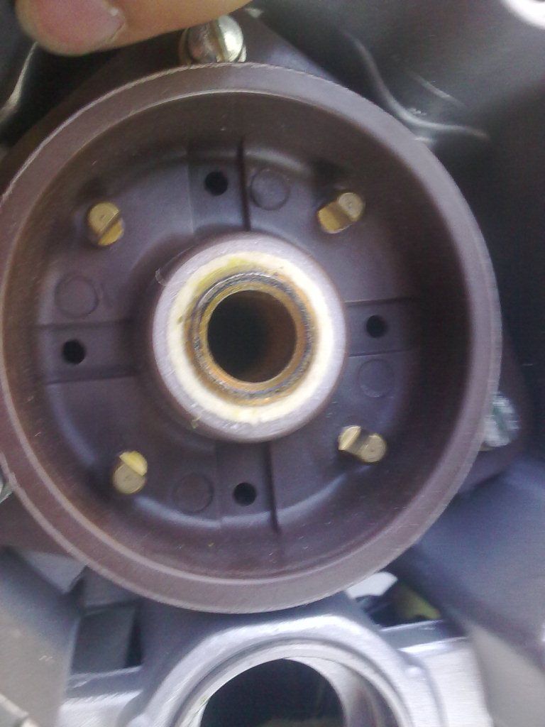

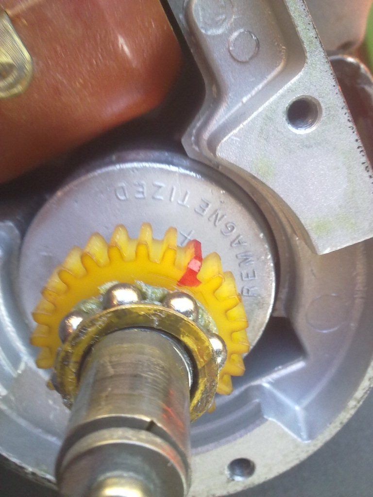

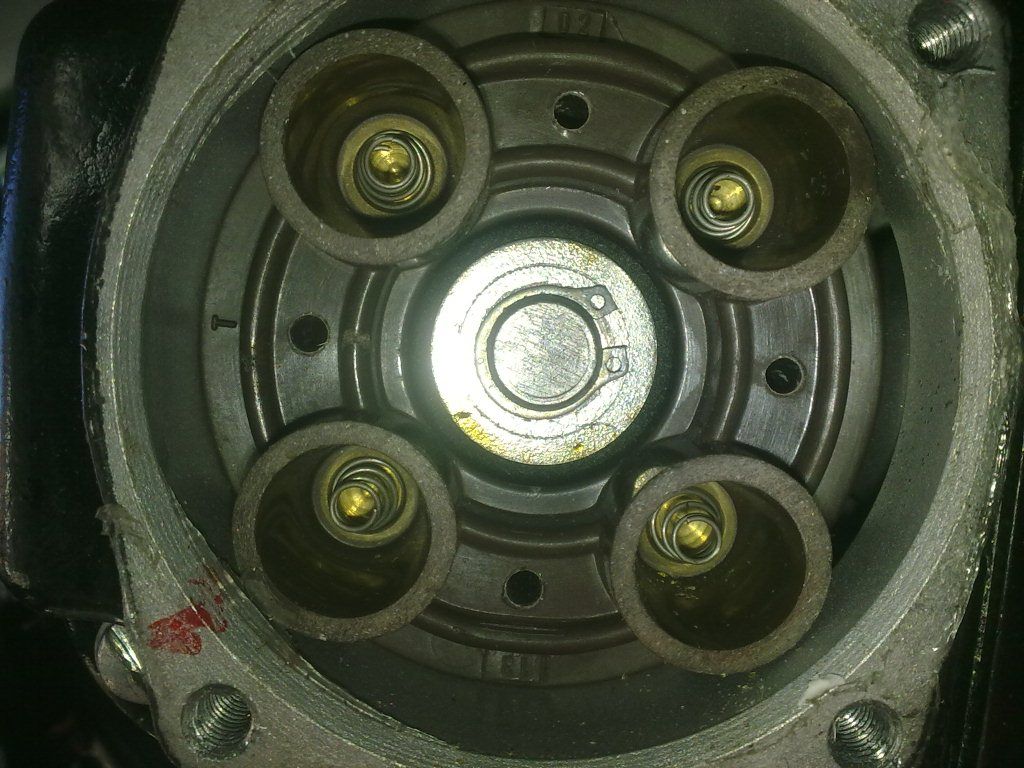

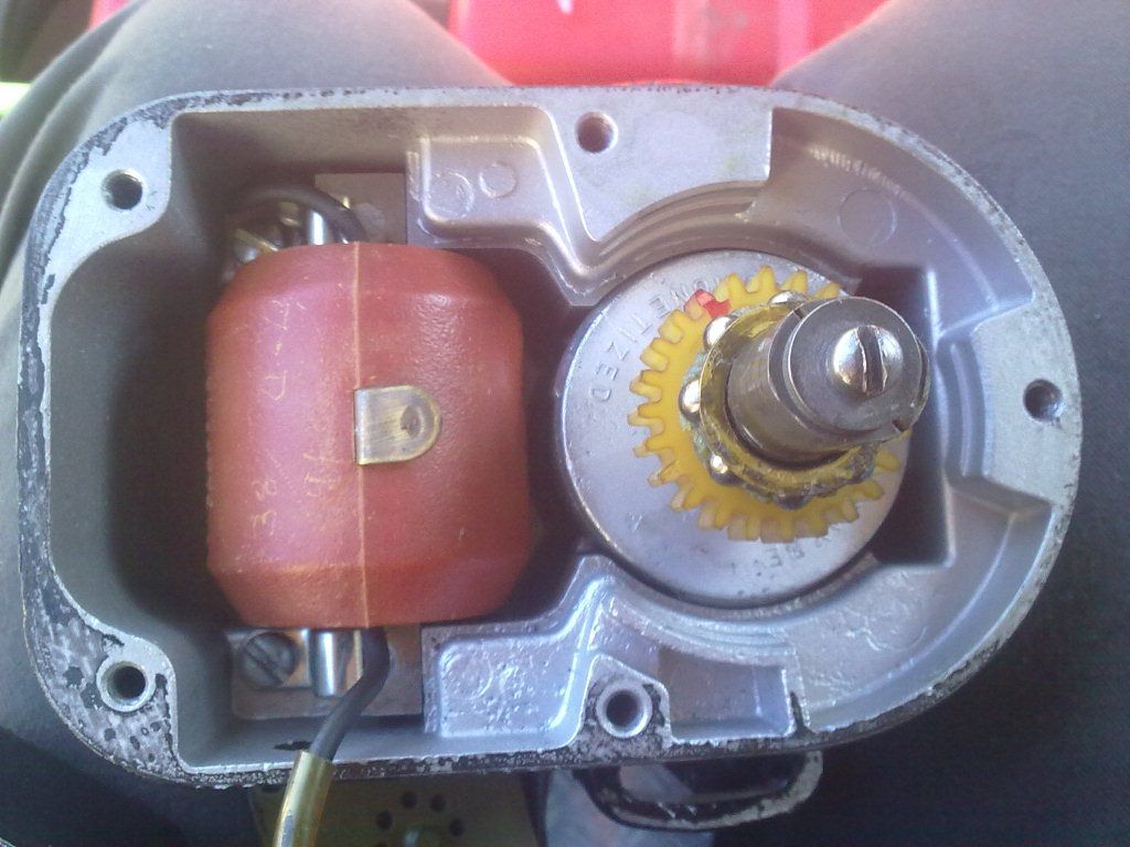

Всё верно. Оказалось что магнето, т.е. бегунок был повернут на 180 градусов. В том самом отверстии видно не только красную метку, там ещё желтой краской стоит точка через 2-3 зуба от красной черты, зачем и что означает? Фотоотчет.

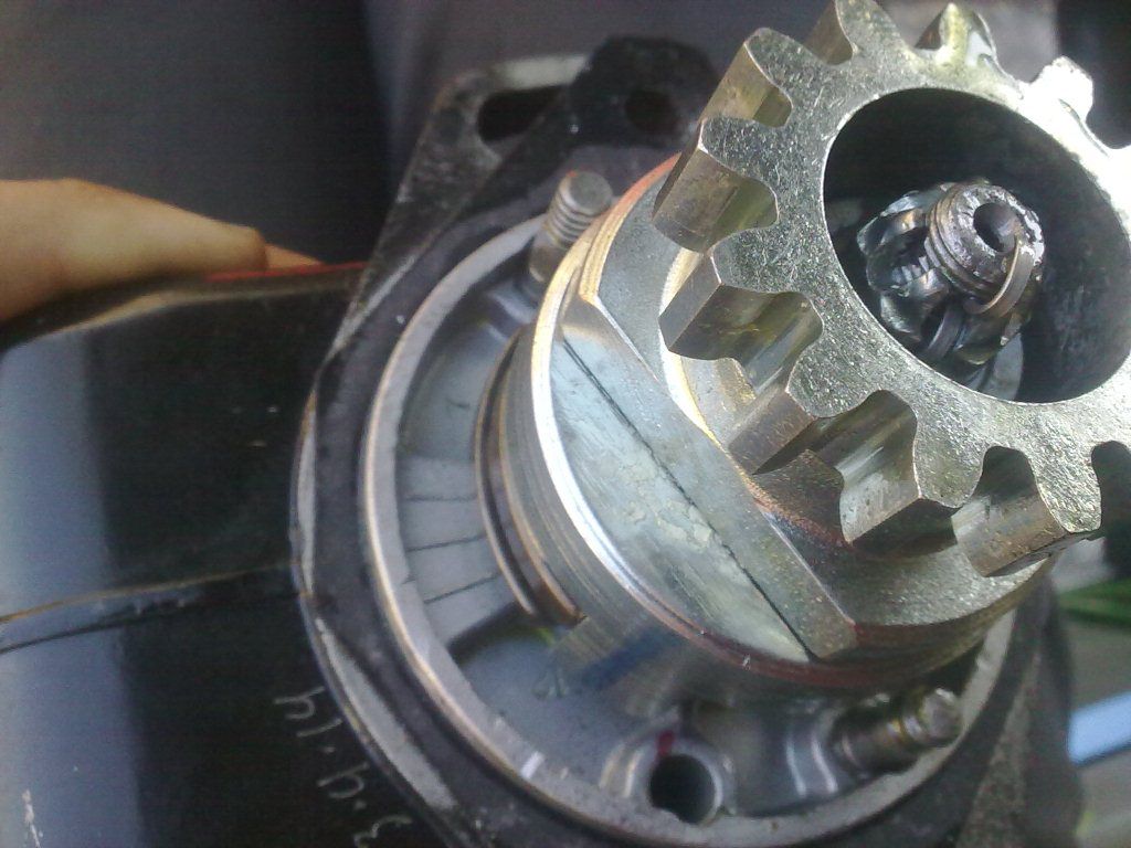

Ещё фото

Есть несколько меток на пластиковой шестерне. Каково назначение? Надписи CW и CCW.

В итоге мотор заработал на обоих магнето. Благодарю всех. Есть у кого нибудь информация по температурам работы лайк FM 360?
