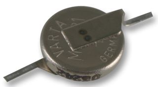

Как показывает богатая практика использования 76-х Гарминов - большая часть глюков у них связана с тем, что дохнет внутренняя батарейка. Она серебряно-цинковая, 3-вольтовая, находится на задней части основной платы, с заменой и самому справиться можно, или любая точка, где сотовые ремонтируют.

Независимо не от чего - внутренние батарейки надо менять ! При интенсивном использовании её хватает лет на 5-7, не больше.
Лев , непальские хлопцы прошерстили (с их слов )  инструкцию по Гармин  76 cs , но не нашли никаких упоминаний о внутренних батарейках .  :-/
Привет! В инструкции не найдёте. Поспрашивай Constantin на этом форуме. По его экспертному мнению внутренняя батарейка и действительно есть такая.
шо ж она ...термоядерная што ли ? Жипи Эсам по 15 лет ! и работают ...сам знаешь -каждый день . Но будем пробовать ...
Саня, дружище, к сожалению придется передать твоим хлопцам, что она таки есть, а ни в каких инструкциях про неё слов нет и не будет.
Нишо она не ядерная, а как бы подзаряжаемая от внешнего питания или основных батареек, как мне объяснил три года назад уважаемый Константин. А выполняет в общих чертах ту же функцию, что и батарейка БИОСа в любом компьютере.
В своем старом 76-м её поменял в 2013 году и прошедшей осенью еще раз пришлось, те оригинальные, которые ставят в навигатор при изготовлении явно мастью получше. И найти хорошую оказалось тоже не просто, всякие литиевые, которыми забиты все ларьки с китайской электроникой - не подходят, нужна именно СЦ, 3 V. В городе где я живу, осталось единственное место с вывеской "Ремонт часов" и там оказалась единственная и последняя искомая вещь, при этом даже швейцарского производства.
Кстати ,сегодня я вскрыл свой ГАРМИН - увидел эту батарейку и понял - с паяльником/как советуют некоторые/ там делать нечего. Там точечная сварка - даже микросварка ;D
На днях привезу навигатор из ангара, сфоткаю.
Чтбы до неё добраться надоснять заднюю крышку и открутить основную плату от корпуса, батарейка на внутренней стороне,снизу.
ДА , ОНА, та самая, которая все мОзги вынесла ....
Хлопцам передал , они в ауте!  🙂 Не верят до сих пор , но против фактов не попрешь !
