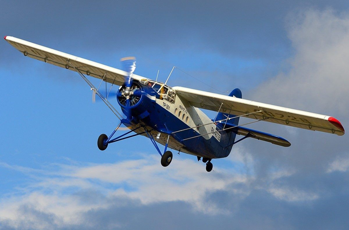

Наша компания имеет лицензию МинПромТорга на разработку и производство самолетов с 2014г. Мы единственная частная компания, занимающаяся модернизацией-ремоторизацией самолета Ан-2. На заказ можем изготовить прекрасный Самолет ТР-301, который разработан на основе универсального самолета Ан-2, но со многими значительно лучшими характеристиками. Может использоваться с грунтовых площадок. Примерно при тех же скоростях, полезной нагрузке 1800 кг, размерах салона как Ан-2 самолет ТР-301: легче Ан-2 на 550кг,
Двигатель АШ-62ТР 1160л.с. с инжекторным впрыском, межремонтный ресурс даем 1000 час.
  • потребляет автомобильный бензин Аи-95,
  • расход бензина на 45% ниже чем Ан-2,
  • расход масла снижен в 3 раза
  • один пилот
  • эксплуатация по состоянию, без календарей и ресурсов.
Технические характеристики самолета:
Максимальная взлетная масса - 4600 кг
Масса пустого самолета - 2800кг.
Экипаж: 1 чел.
Пассажировместимость: до 12 чел.
Максимальная скорость: 300 км/ч
Крейсерская скорость: 170-200 км/ч
Практический потолок: 4200 м
Скороподъёмность: до 6,5 м/с
Длина разбега- пробега: 400 м
Количество топлива - 1200 л
Расход бензина на крейсерской скорости 100 л/час
Практическая дальность: более 1800 км.
Цена 8 млн. руб. 50% возможно рассрочку на год. В цену входит регистрация в РосАвиации. СЛГ на 2 года. Это лучший самолет в мире по показателю цена-качество-содержание... Возможно разработать-изготовить поплавки... На высоту 4км с 12 парашютистами поднимется за 18-20минут!

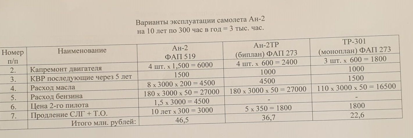

По просьбе одного клиент сделал таблицу эксплуатационных расходов на поршневые варианты Ан-2. Как я вижу.

Ну, если есть парашютный клуб то даже с поршневым мотором окупится за полгода...........
borissg
Я люблю строить самолеты и беспилотники!
Ейск
С поршневым тем более. Он в 2 раза дешевле, в 2 раза кушает топлива меньше, почти в 2 раза мощнее. Время подъема на 4 км не хуже турбовинтового. Да и парашютистов больше возьмет (до 12 чел.)
