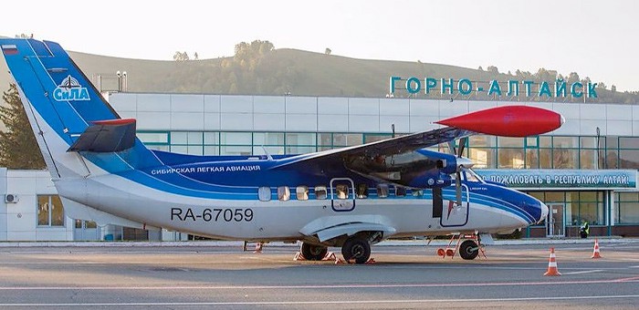

Люблю прыгать с нормально летящего самолета.
Какой совсем маленький диаметр ВВ?
Ну зато крыло на порядок лучше.
Еще одно доказательство того что главное в самолете это крыло.
Поставьте на ТР крыло от Л410 да тяжелое ,но ....несет!!!
Безподкосное, механизация хорошая.
Используйте опыт А. Н..Копейкина самолет"Челендер" ми-2+ Л410 и будет много счастья..

Не, крыло Л410 совсем не хорошее. Очень тяжелое и площадь 35м2. Тут нас критикуют 43 мало ))). Мы начали делать в Таганроге цельнометаллическое 33 м2. На 150 кг легче Ан-2 и в 2 раза легче Л-410, скорость возрастет на 15%, грузоподъемность до 2500 кг (у Л410 2200 кг). Остановили из-за отсутствия денег. Кто Заказчик?
Мы даже наоборот для парашютной Л410 серьезно рассматриваем подкосное крыло от Ан-2 43 м2. Снизить вес и взлетно-посадочные скорости...

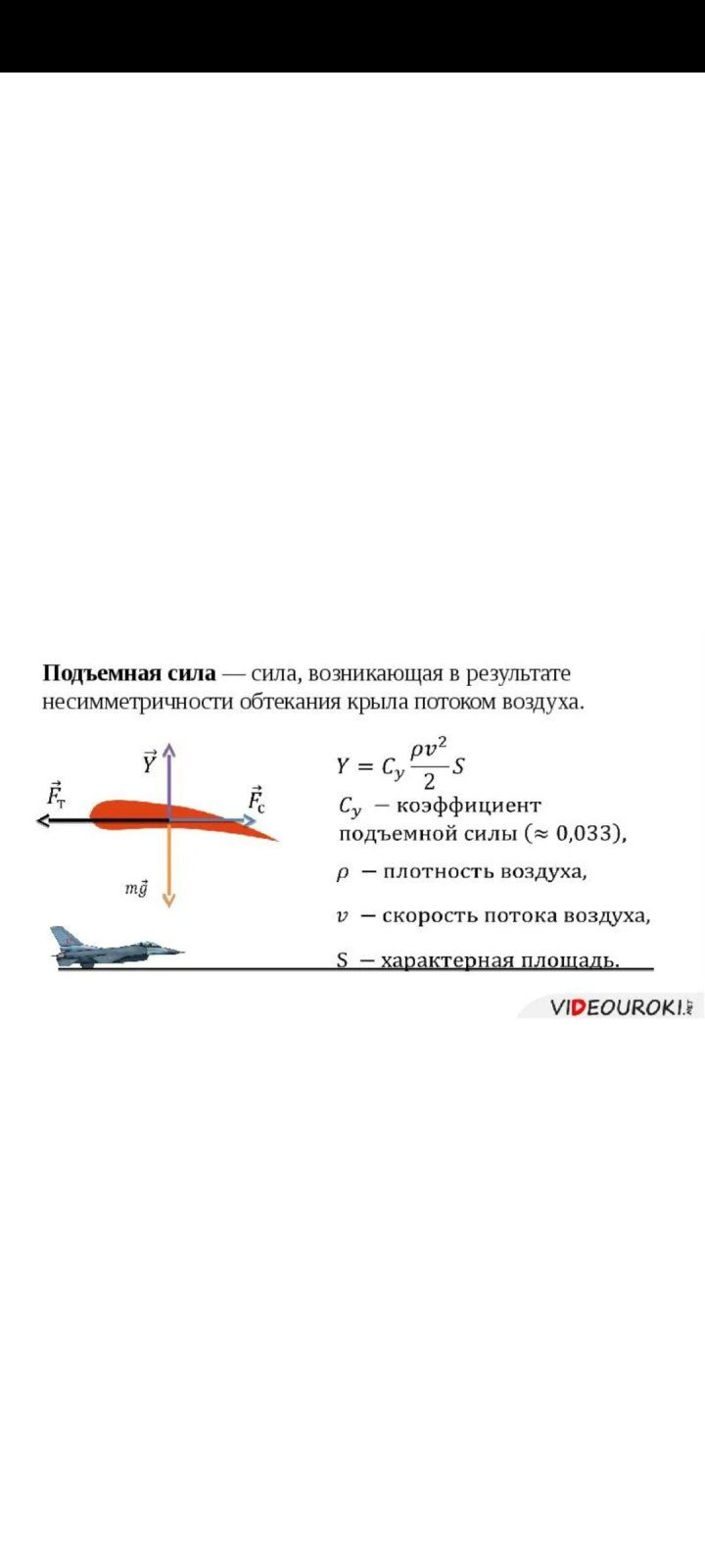

Формула очень важная! На ней основана авиация! Жду когда "спецы" возмутятся Су=0.033. Видно не дождусь... А это важнейший коэффициент. Он фактически прямо пропорционален углу атаки крыла. И он меняется от 0 до 1-1.5 в зависимости от режимов полета самолета. И говорить о какой-то конкретной цифре не корректно.
Действительно при Су=0.3-0.4 эффективность крыла максимальная (качество К=до 20). Это соответствует углу атаки 5-6 град. При увеличении скорости полета, для поддержания той же подъемной силы надо: или уменьшать площадь крыла, или уменьшать Су, т.е. угол атаки. Но при уменьшении Су резко падает качество крыла. Будет жрать топливо рекой (что на Ан-2 мы и видим). Мы пошли по пути уменьшения площади крыла. Вот поэтому наш ТР-301 резко снизил расход топлива.
... Но при уменьшении Су резко падает качество крыла. Будет жрать топливо рекой (что на Ан-2 мы и видим). Мы пошли по пути уменьшения площади крыла. Вот поэтому наш ТР-301 резко снизил расход топлива.
