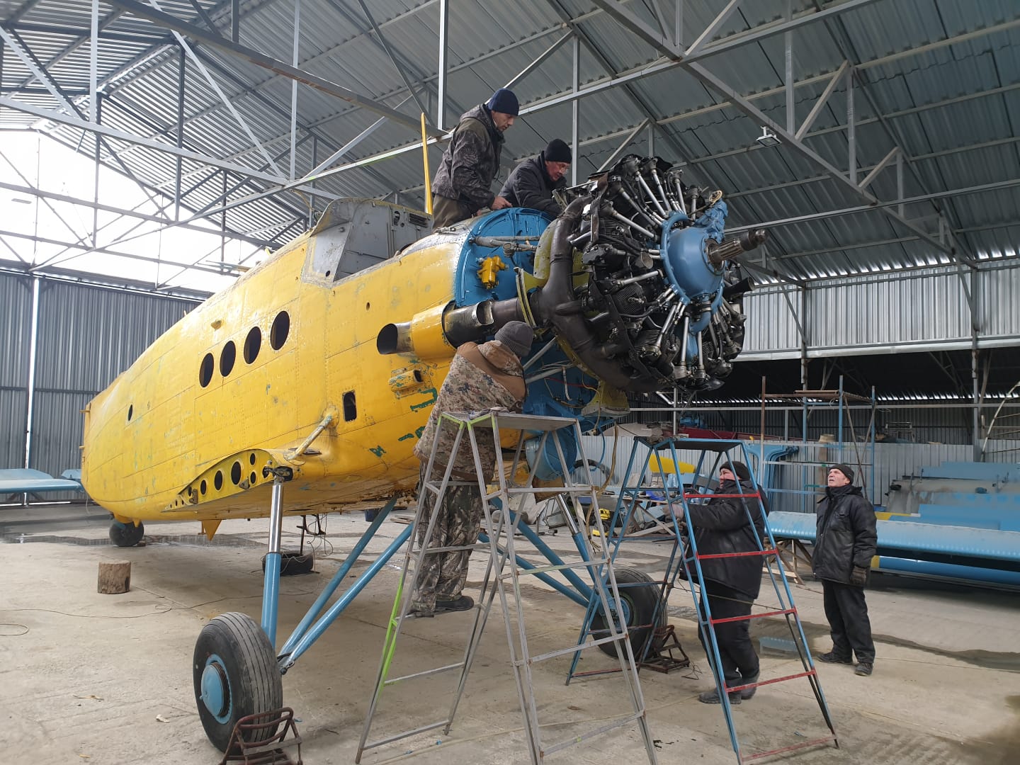

Навеска мотора. Мотор после капремонта МинВоды. Межремонтный ресурс 800 час. Думаю через месяц полностью закончим..

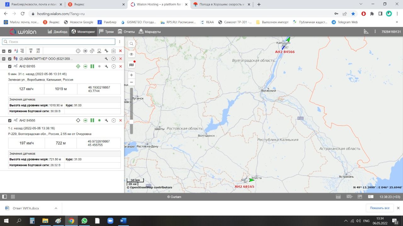

Сейчас летят наши самолеты. Ан2 у Элисты 130км/ч и ТР301 у Камышина 190км/ч. Оба против ветра 8м/сек. Оба полностью загружены. Разница 60км/час. Вот тебе и отсутствие нижнего крыла!!
Конечно же, это очевидно.
А изменение стреловидности вообще, сиграло бы решающие изменения в ЛТХ.:)
Но и нагрузка никуда не делась, в сторону уменьшения.
Науку не обманешь :)
Удачи в проекте. Он не плох...

Я бы так просто к науке не относился.. Её надо не обманывать, а с ней дружить. Нагрузка понятие растяжимое. Примитивное рассуждение, что возросла нагрузка на 1 м2 крыла и соответственно уменьшится полезная нагрузка. Вон у ЛМС почти 180кг/м2 ( а я думаю он реально попрет), а у нас только 100. Ан-2-100 с 8тн летал. В формуле подъемной силы площадь крыла только 1 из 4 показателей. Есть еще и Су, и V. Крыло 43 м2 может любой вес поднять: и 4тн, и 5, и 6тн. А вот прочность крыла другой вопрос. Она считается по совсем другим формулам. Для этого надо знать конструкцию крыла и материалы. Я думаю Вы не знаете. Я знаю, измерял, рассчитывал, расчеты сертификационный центр и Росавиация утверждали. ТР-301 может до 2.5тн полезной нагрузки везти. С некоторыми нюансами.

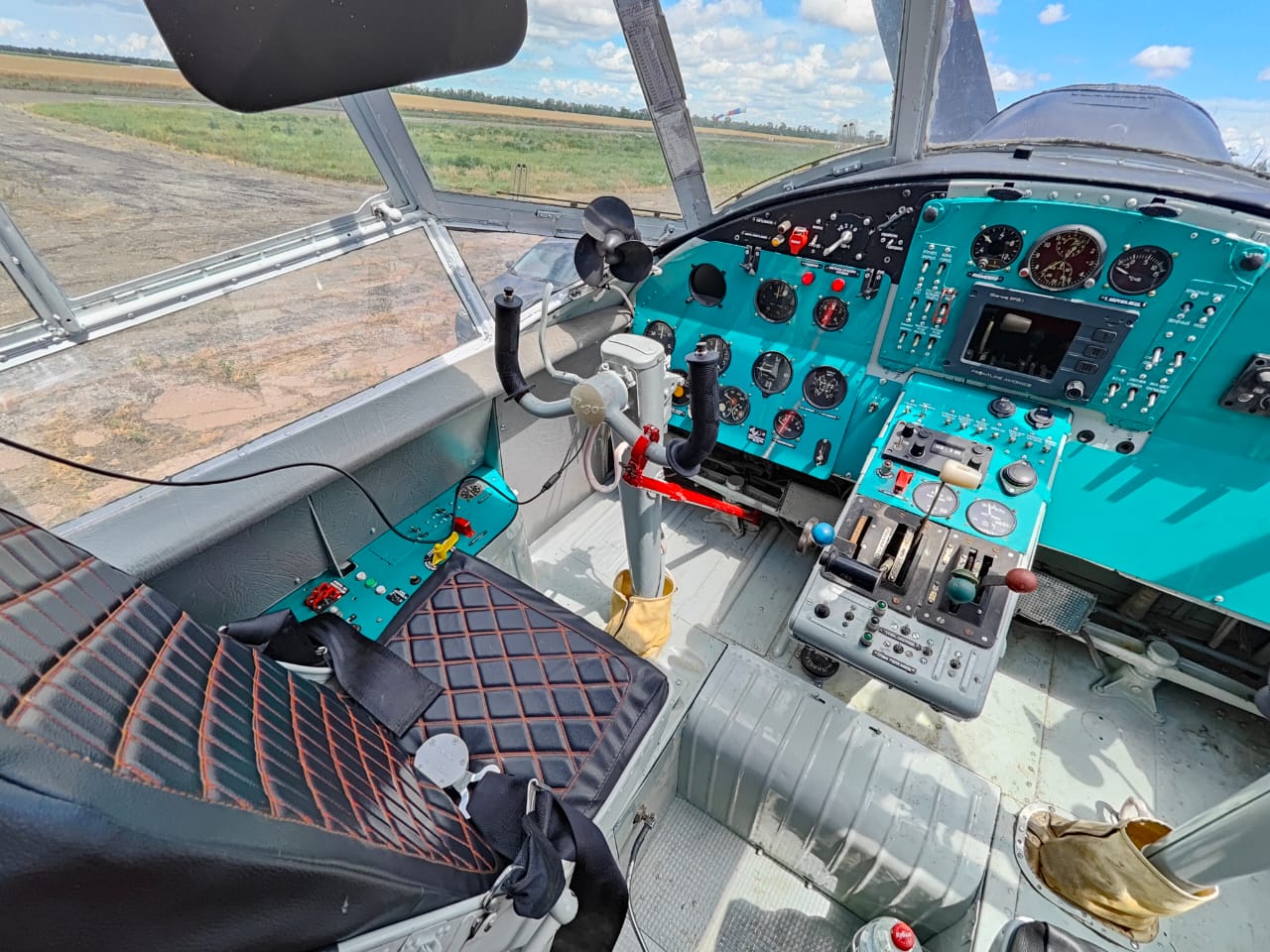

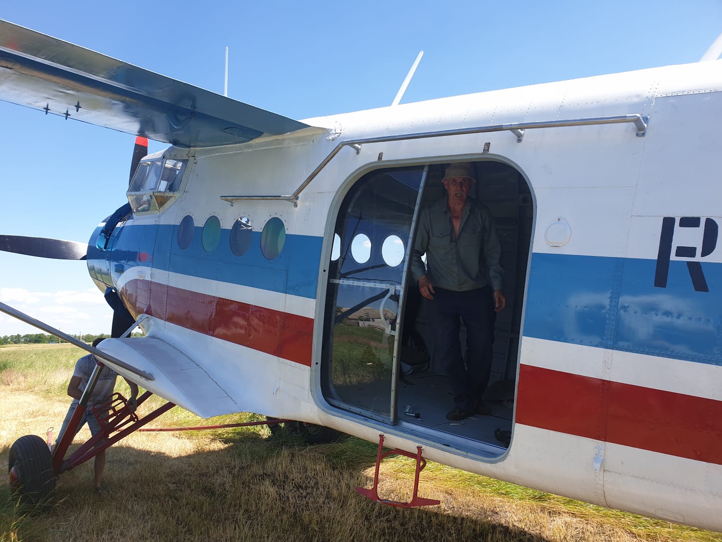

Перегнали к Покупателю. Загрузка 1400 кг. 740км за 3.5час. Съели 520л бензина. 0.7л/км!

Поздравляем! Менее 150 литров в час.
Если не секрет , подскажите на какой дропзоне или клубе будет работать данный экземпляр. Ну чтоб пообщаться на сколько борт выгоден и адаптирован под прыжки. Видно что заточен под групповые прыжки с высот. ( проем широкий , ручки , подножки) все по уму сделано.
Выпуск, как вход теплицу :D
Это конечно же шутка и вам (много вас) большой респект.
Сделайте дверь красивой, дутой.
Ребята с форума с удовольствием помогут
Правда, молодцы
