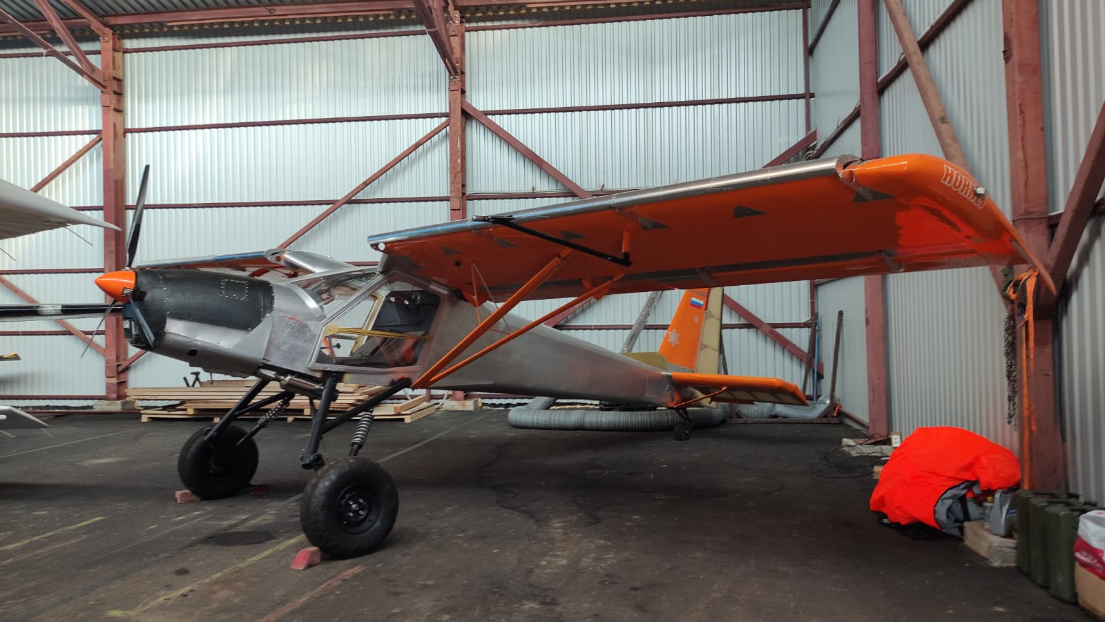

Продается HORNET STOL
Vladimir Artikulny
Я люблю жить!!!!!
СПБ

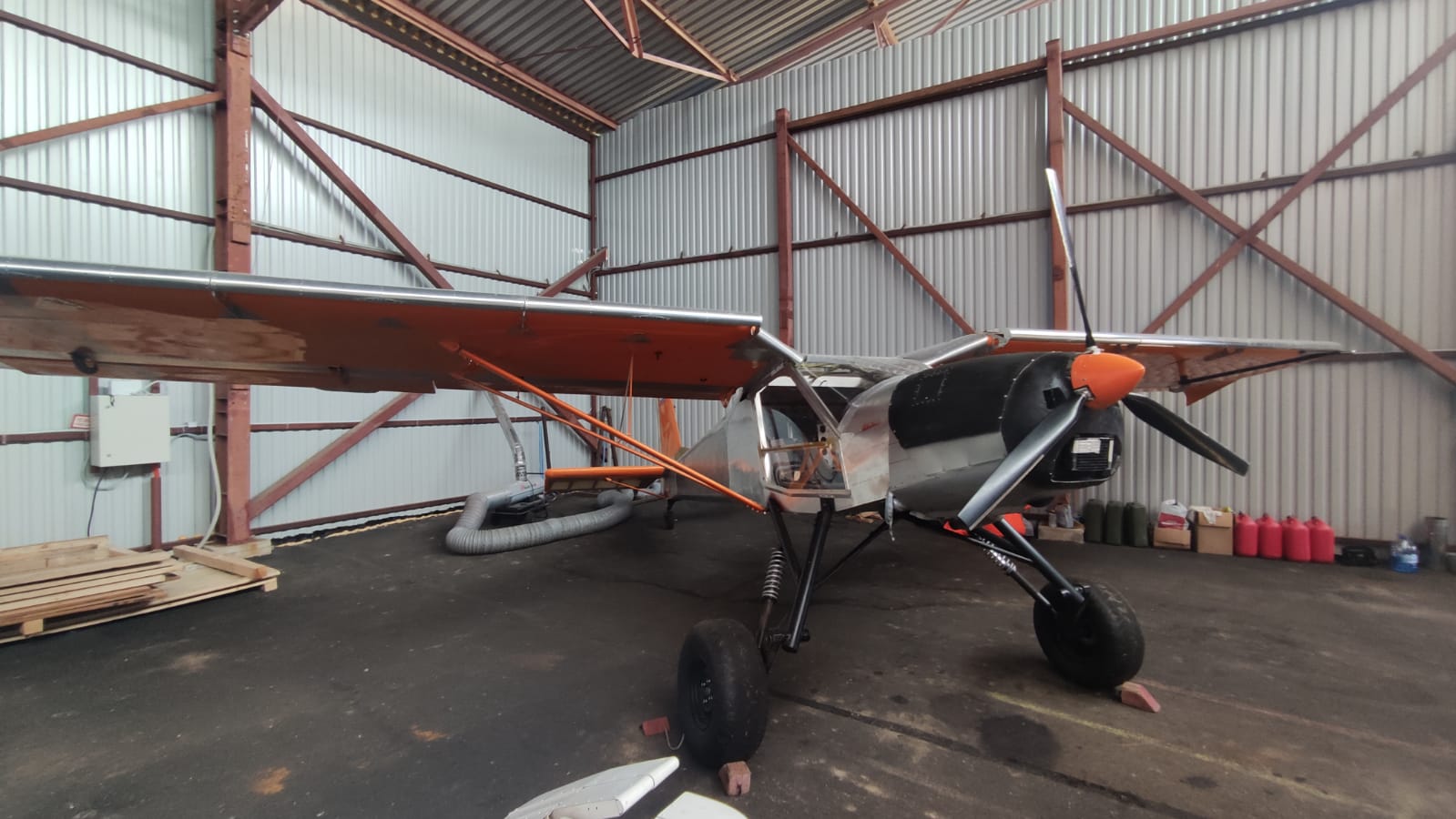

Аппарат построен на базе Австралийского HORNET STOL.
Мотор ROTAX-914UL наработка 620 часов.
Великолепные характеристики STOL.
В данный момент аппарат облетан (см. видео), требуются работы по завершению отделки салона, покраски и мелочей.
Цена 3,5 млн. рублей.
Vladimir Artikulny
Я люблю жить!!!!!
СПБ
На нашем аэродроме есть ещё Хорнер, кто хочет узнать об аппарате из уст реального лётчика/владельца, обращайтесь, он не против рассказать о своих впечатлениях!!!
Vladimir Artikulny
Я люблю жить!!!!!
СПБ
Отрыв на скорости 50-60 км/ч, посадка около 60 км/ч, круиз 140-150 км/ч. Срыв около 35 км/ч.

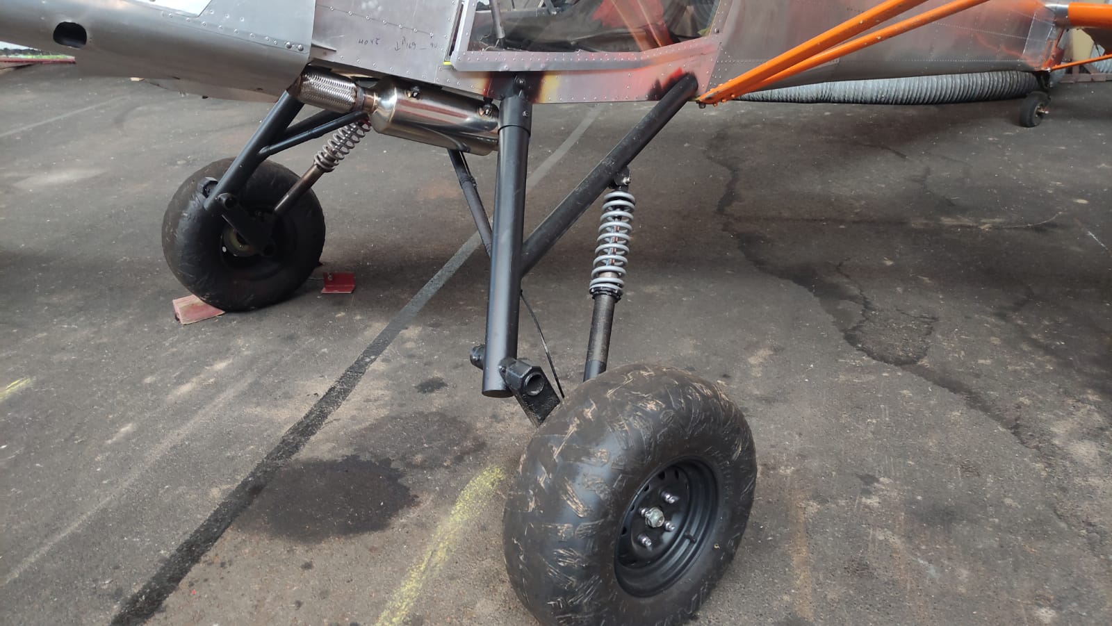

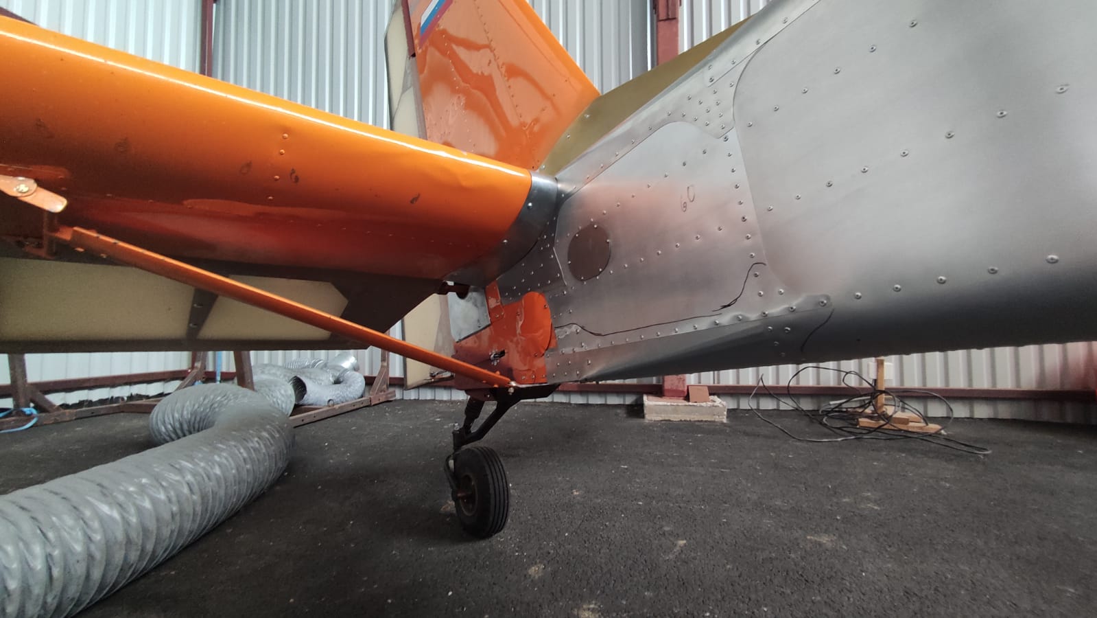

Но ничего не нашёл про заднее колесо. Судя по снимкам оно управляемое, по принципу вильги или ошибаюсь?
Как ведут себя новые колеса? Какое давление?
Есть ли ощущение пинков?
Egoist
STOL Pilot
Задняя опора полностью переделана. подпружиненный рычаг с гидравлическим амортизатором. Колесо самоориентирующееся, поворотная ось поджата на фрикционную шайбу. Управляющие тросы сняты. По опыту полётов "во все тяжкие.." и по всяким буеракам выяснилось что управляемое колесо, даже со свободным замком и пружинной развязкой на поводках на "столе" есть ЗЛО!
И пинки, и удары и пр и пр. ловишь исправно. Гораздо важнее точная и информативная раздельная тормозная система. И опыт, опыт и еще раз опыт- сын ошибок трудных. Ну и заднюю опору на таких самолетах следует рассматривать как рулёжную и в ангар закатить, остальное бредни. Плиз на форумы стол-пилотов аляски.
По шасси:
пневматики 26'. Давление от 0.5 до 1.2 бр по задаче. Геометрический ход ступицы по памяти порядка 40 см и вертикальный 30см,
амортизатор вкладыш 2108. Передемпфирование сознательное, идеология посадки принимали как плюхнуться с крутой глиссады с перетягиванием по тангажу, без повторного отделения. Реализовано.
Под брюхом метр. Колдобины глотает. Есть комплект "мягких" пружин, пока не пробовали.
Стояночный по центроплану 17гр. По коку в стояночном 1,8 метра
