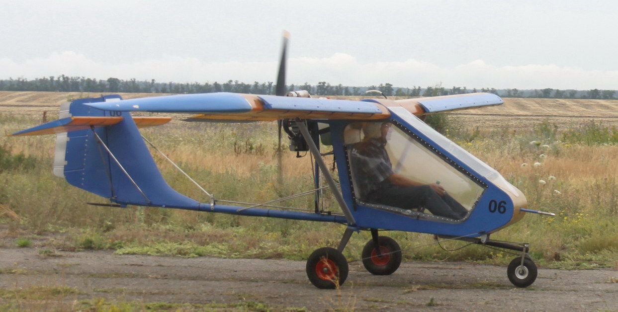

В Таганроге продаются самолеты «Юниор». Вес пустого - 100-110 кг. Самолет предлагается к продаже как набор, т.к. перед отправкой облётанный самолет будет разобран.
Стоимость полного комплекта с мотором AirMax (Испания) и комплексным прибором ИСТ-912МА – 600 тыс. рублей.
Планер без мотора и приборов – 350 тыс. рублей.
Возможна продажа в рассрочку - предоплата 50%, 50% - в течение года частями.
За дополнительную плату возможна доставка набора заказчику (в европейской части России) нашим автотранспортом, оказание помощи в сборке на месте и подготовка заказчика к вылету.
Можем пригласить желающих приобрести набор в Таганрог для ознакомления с самолетом, можно даже попасть на полеты (зависит от занятости людей и погоды). Обеспечим встречу в аэропорту или на вокзале Ростова-на-Дону, сопровождение, все расскажем – покажем.
Краткое описание легкого самолета «Юниор»
Самолет «Юниор» (Junior) - категории до 115 кг.
- не требует регистрации и пилотского удостоверения у владельца и позволяет летать без нарушения законодательства Российской Федерации!
Первый полет на самолете Юниор совершен в июне 2015 года.
Главная особенность этого самолета – закрытая кабина, что значительно комфортнее открытой кабины основной массы аппаратов этого класса. Самолет спроектирован под парамоторный двигатель мощностью 28-35 л.с.
Группа конструкторов долго экспериментировала, для того чтобы создать оптимальную и простую в изготовлении конструкцию.
Исследовались различные варианты механизации крыла.
Двигатель устанавливался тянущий и толкающий.
Было опробовано несколько типов парамоторных двигателей, в том числе российские РМЗ.

Каркас самолета выполнен из дюралюминия Д16Т.
Обшивка кабины, крыла и оперения стеклотекстолит СТЭФ 0,5-1 мм.
В условиях гаражного хранения первые самолеты до сих пор находятся в нормальном рабочем состоянии. Увидеть самолеты в полете можно на аэродромах Псебай (Краснодарский край) и Покровское (Ростовская область, под Таганрогом).
Шасси:
Трехстоечное, с управляемым передним колесом. Основная рессора стеклопластиковая.

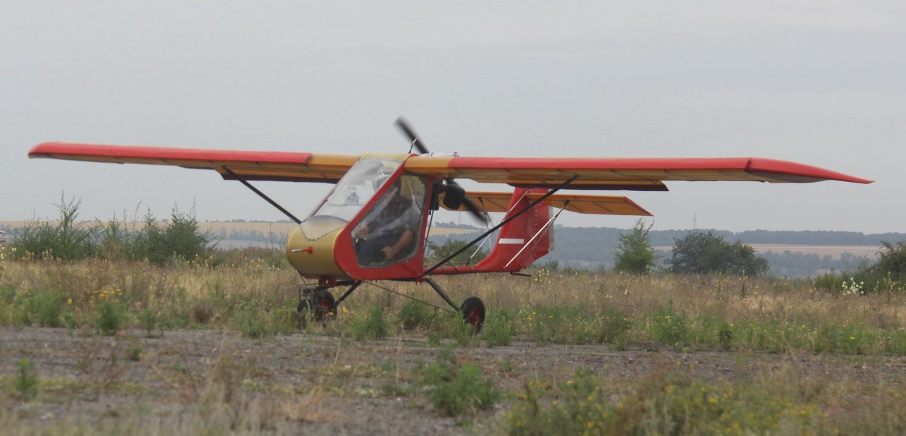

До 90 кг.  Рост до 180.
Для более крупных пилотов у нас есть Юниор-11.
На нем до 100 кг пилот ростом до 185 см.
