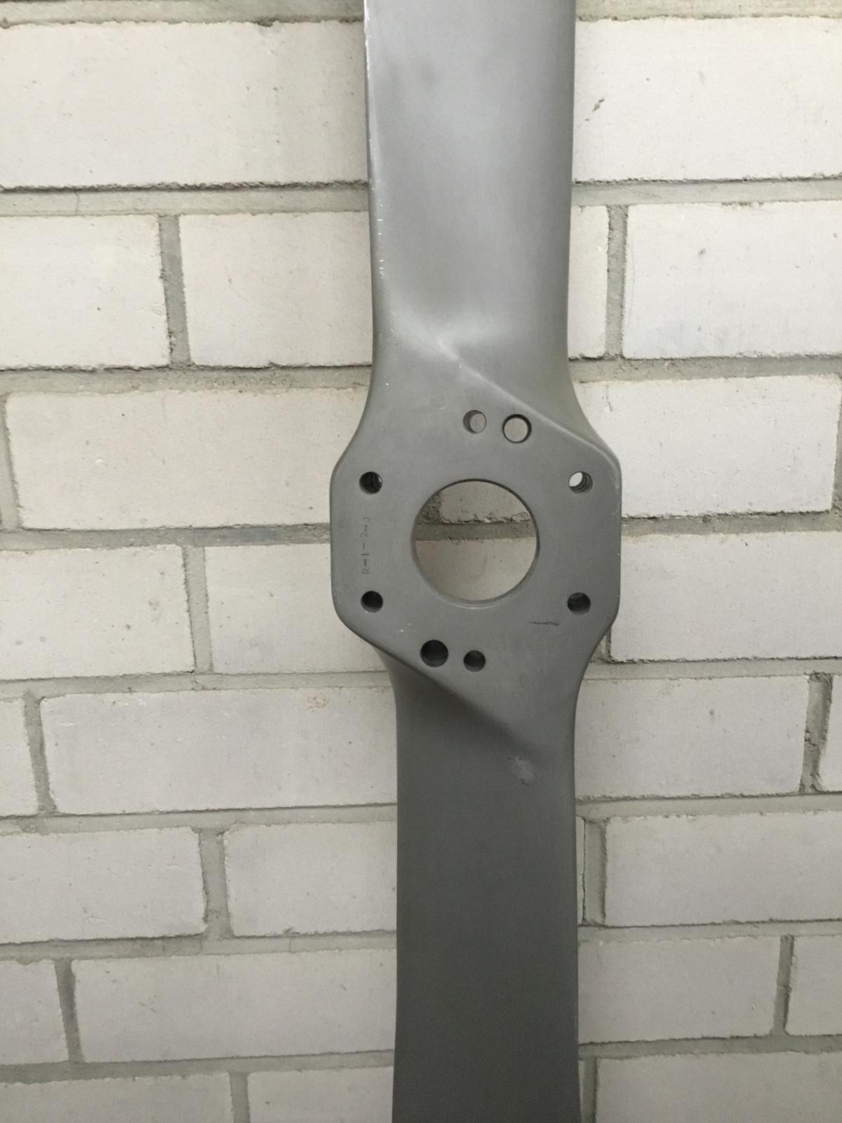

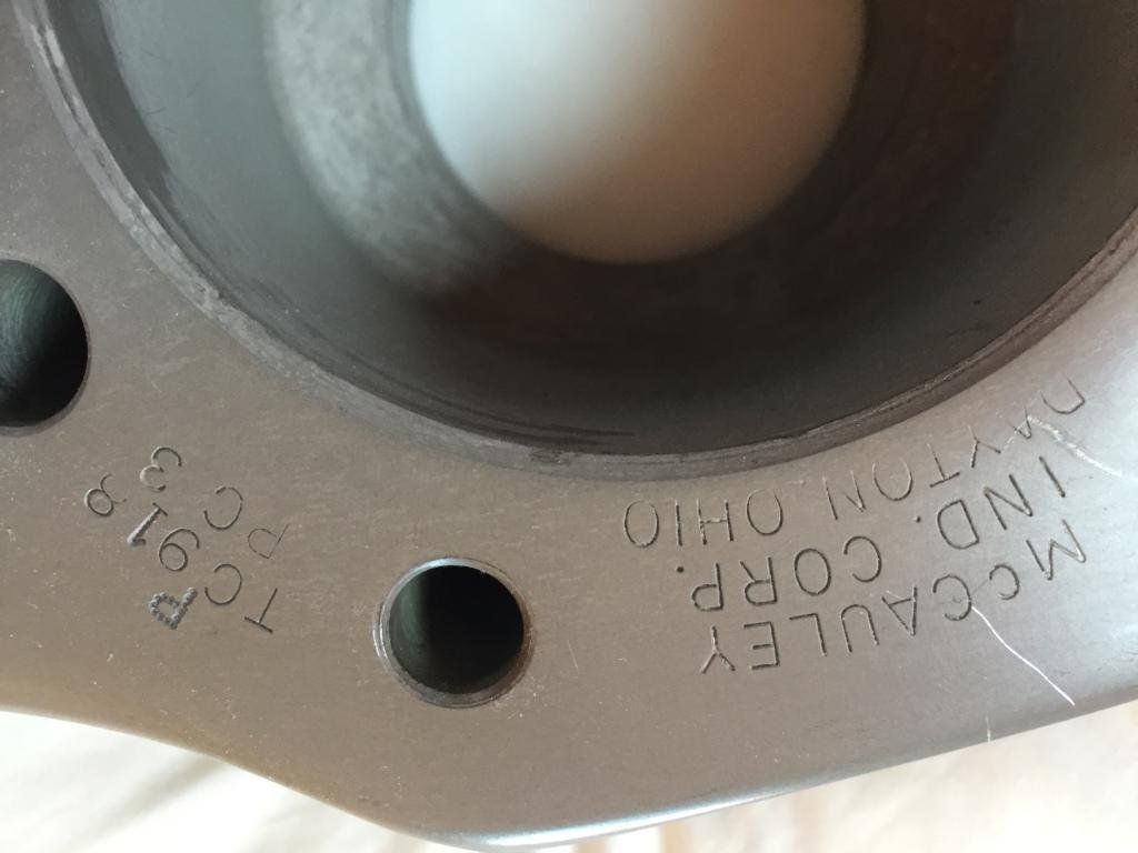

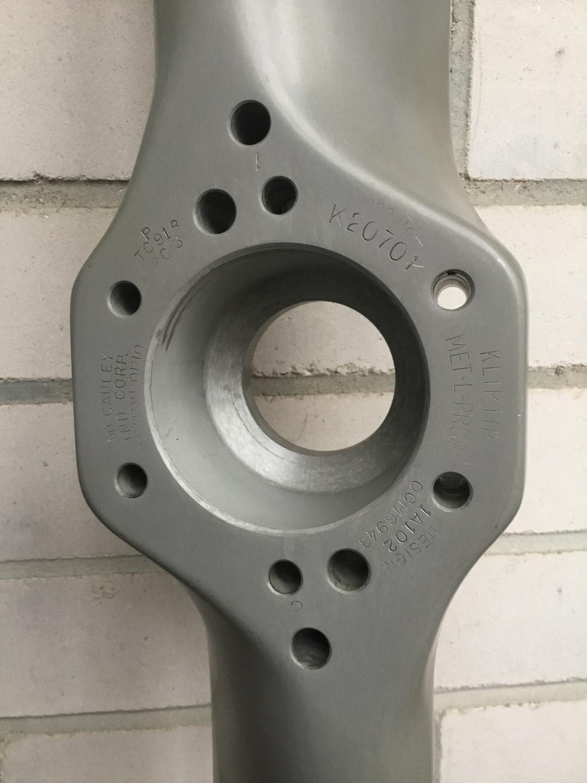

Продается винт на Cessna-150
В личку спрашивают посадочные размеры.
Выложу здесь для всех.

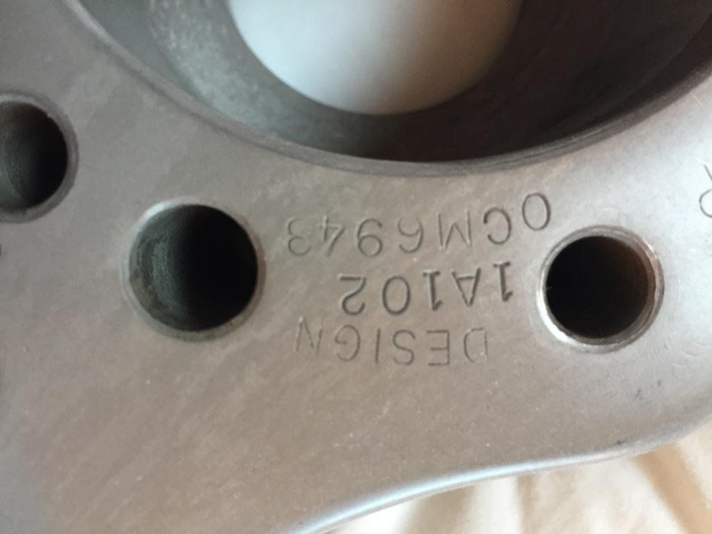

Вот сертификат типа на данные винты от FAA.
Наш винт на седьмой строчке - 1A102/OCM.
- отверстия под болты - 25/64 =9.92 мм
- расстояние между центрами болтов - 4 3/8 = 111. 125 мм
- диаметр центрального отверстия 2 1/4 = 57.15
По факту размеры совпадают, проверял
